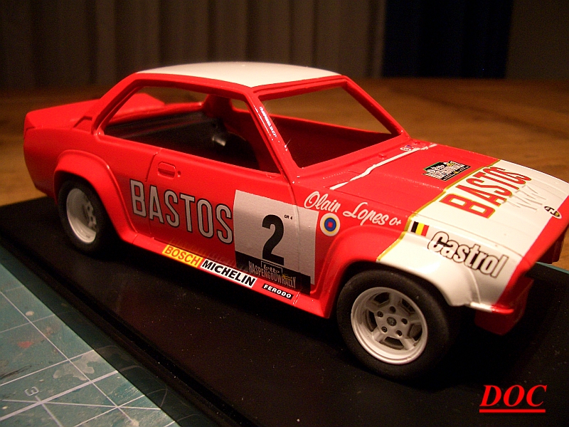

Dat begint er aardig op te lijken, hé. Knap spuitwerk en een goede keuze van het rood.
Zal wat geven met de decals erop.
En nu zo alles in kleur staat, valt pas op dat de wielen nu heel mooi onder de wagen staan. De inspanningen hebben dus geloond.
Grts, Guido

Knap modelleke, volgens mij gaat deze je beter af dan de C2
De 2 vergelijken word moeilijk. De C2 was een kit die ik had overgenomen en waar al veel aan gedaan was. Aan deze ben ik volledig vanaf nul zelf begonnen. Maar goed nieuws want er komt een nieuwe C2. Ik heb er net eentje over genomen van Dominique dus............

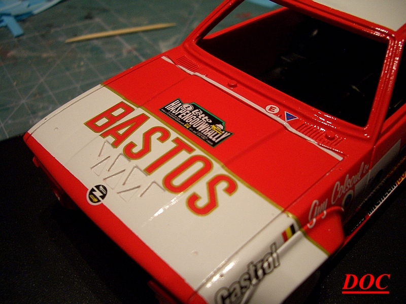

Old 13-01-2011, 20:50
Goed gelukt Philip !
Begin der maar rap decals op te vlammen !
dan pas komt het model tot leven...
en 'leven' gaat er in zitten !
Allez dan, omdat ge het zo lief vraagt :

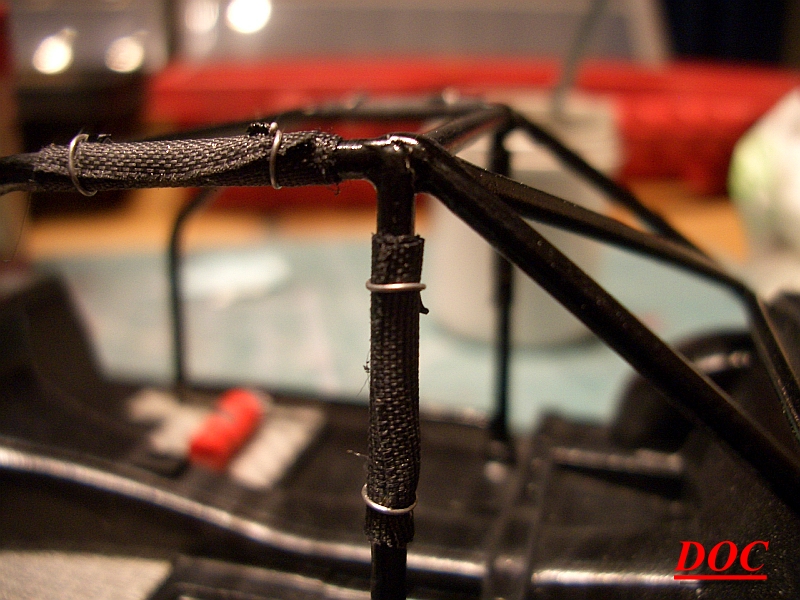

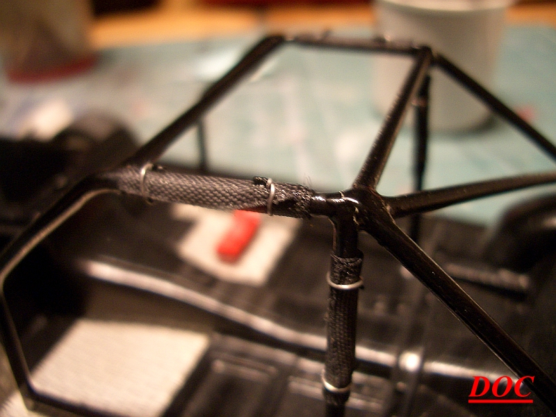

Ondertussen zitten alle decals op de body en is de body in de blanke lak gezet. Hij heeft bijna anderhalve week uitgehard en dus gaan we stilaan verder. Ik ben begonnen aan het interieur. Eigenlijk is het heel simpel. Alles zwart spuiten, afplakken, en een beetje matzwart. En dan is alles klaar. Das hoe ze vroeger rondreden, maar das vooral ook heel veel zwart. Daarom ga ik wat accenten toevoegen en verschillende tinten zwart gebruiken om toch wat kleur te krijgen. Om te beginnen heb ik traanplaat gebruikt. Niet in de echte te vinden maar het breekt wel het zwart. Ook de brandblusser is al gemonteerd.
Het interieur was semigloss gespoten. Voor de rolkooi heb ik dan weer gloss black gebruikt. Ook heb ik nog wat mousse rond de kooi gedaan zodat ik deze met ijzerdraad kon vastmaken. Ook dat breekt het zwart weer een beetje. Met een beetje verwering ziet er alsvolgt uit
En een totaalplaatje

Wat heb je gebruikt voor de bescherming?
  #43
Old 30-01-2011, 08:39
Dat is dat zelfklevend stof dat je vind in de Veritas.
  #44
Old 31-01-2011, 00:16
Je kan daar ook stoffen tape voor gebruiken van bvb Tesa, deze is wel dikker dan het veritas-stofke.

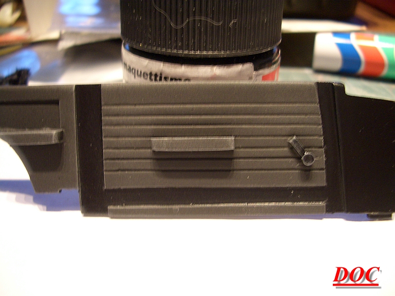

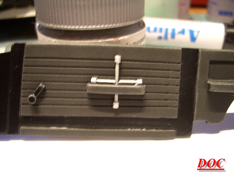

Ik wilde dit weekend het interieur klaarhebben. Jammer genoeg is me dat niet gelukt. Vooral in het dashbord is nogal wat tijd gekropen. De updates van dit weekend dan.
De enige onderdelen van deze kit die ik echt niet bruikbaar vond waren de schakelpook en de handrem. De handrem was te krom om nog recht te krijgen en de schakelpook was volledig buiten proportie gegoten.
Een nieuwe handrem was snel gevonden in men onderdelenstock, de schakelpook heb ik zef moeten maken. Het originele onderstel uit de kit was wel bruikbaar, daar een stukje van een kopspeld op gemonteerd en op het einde een knopje gemaakt van secondelijm in gelvorm (prima tip Guido )
Daarna heb ik de voetsteun van de co gespoten. eerst een laag zwart en dan verschillende dunne laagjes alclad aluminium erover gespoten. Na een beetje weatheren kreeg ik het volgende resultaat.
De zijpanelen zijn ook gespoten. Eerst alles semi gloss zwart gespoten en na het afplakken een laagje mat zwart erover. De details zijn met het penseeltje geverfd.
