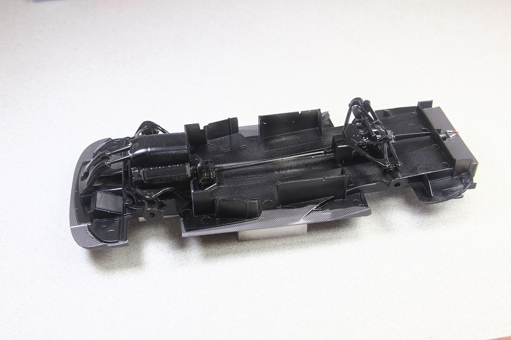

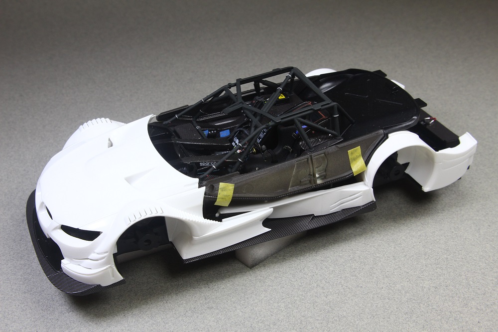

Den onderkant is eveneens "aangepakt".
Aangezien het model "dicht" gaat blijven is alles zwart gespoten .
Dat ziet er dus zo uit met het -bijna zichtbare - interieur erop.

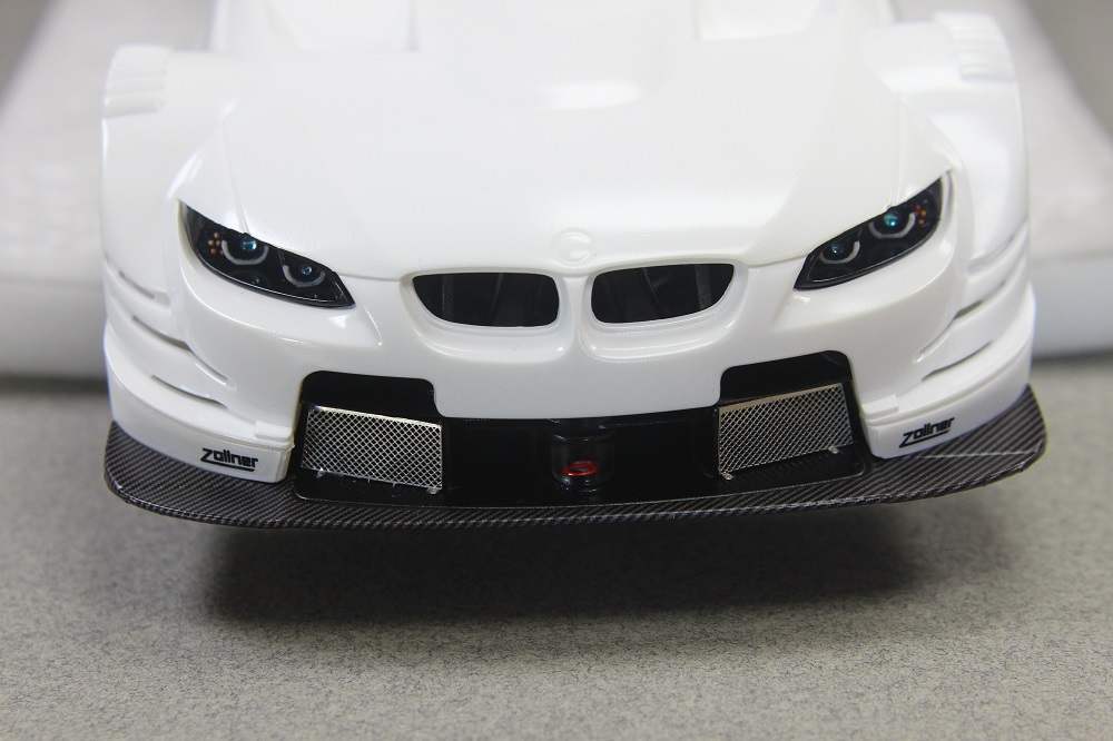

Ook de "ogen" werden aangepast ten opzichte van wat Revell in de doos steekt.
Die klein details toch éh...

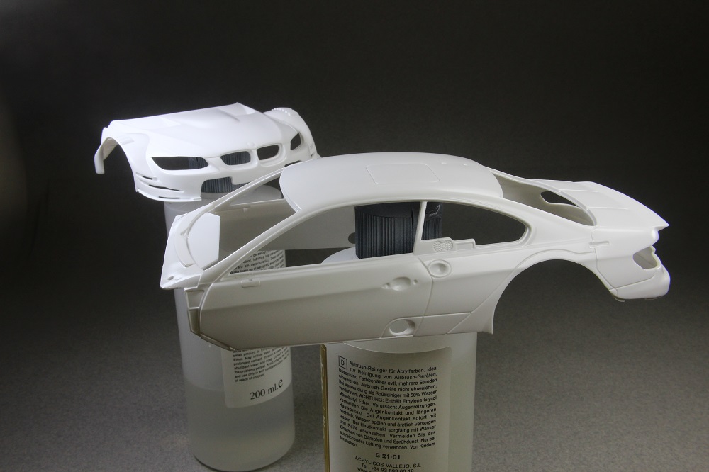

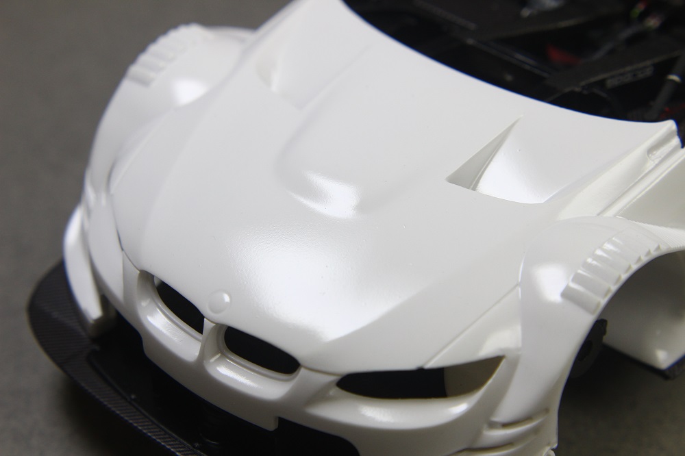

Er is begonnen met de laklaag op het koetswerk !
Mijn eerste "showroomstaat" heeft de kleur...wit.
en geloof me blinken doet em !
(al heeft me dat toch véél tijd gekost)
De fouten van het gieten wegschuren,
plastiek polieren tot een grid van 12000
Spuiten met het spuitpistool (verf uit spuitbus decanteren en verdunnen)
'spuitvouten' wegschuren... (stofkes)
Terug spuiten met de verf
Herspuiten met puur AK extreme cleaner
Top coat van Gunze aanbrengen via het pistool (weer decanteren)
Klaar voor de decals...

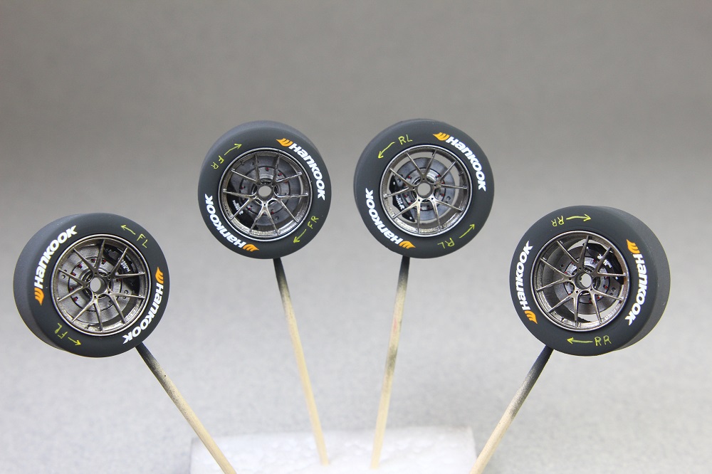

De wielen en de bandjes dan...

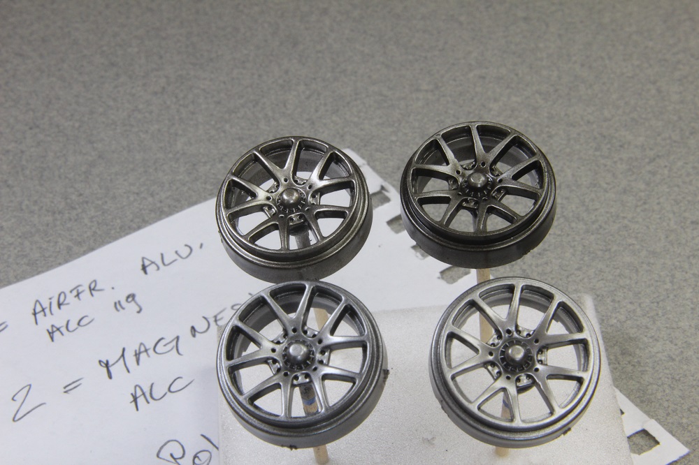

De velgen zijn gespoten in verschillende tinten alclad.
Zwart van tamiya als ondergrond en dan de geschikte tint spuiten.
Hier heb ik door omstandigheden geen pics van...sorry.
Van de bandjes wel dus...

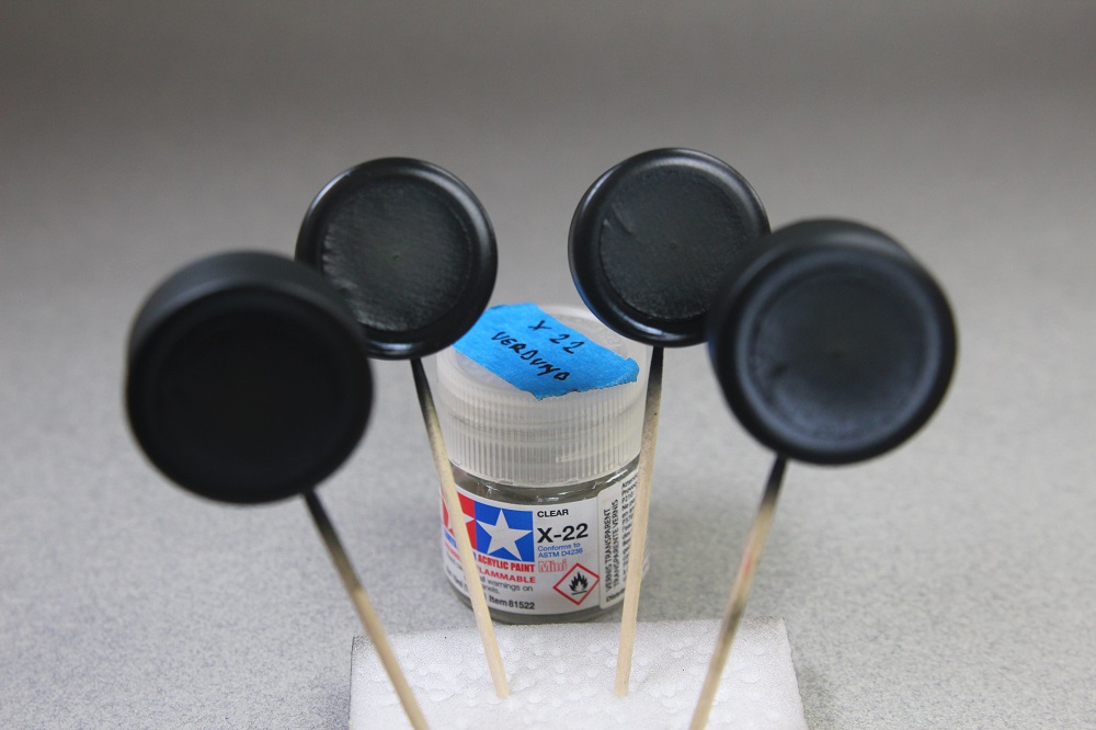

Wannes, het zijn geen resin exemplaren.
Bestaat dat trouwens? in de civiele modelbouw? op schaal 1/24?
Waarom gespoten,t'ja goei vraag...
Ik draai de vraag om, waarom nie spuiten met de rest van het model doe je dat toch ook !
De hoofdreden is natuurlijk "omdat er decals op de banden moeten".
Dus : de decalfilm dien je weg te werken...
en dat kan alleen als je de ondergrond spuit.
Da's eigenlijk de reden !

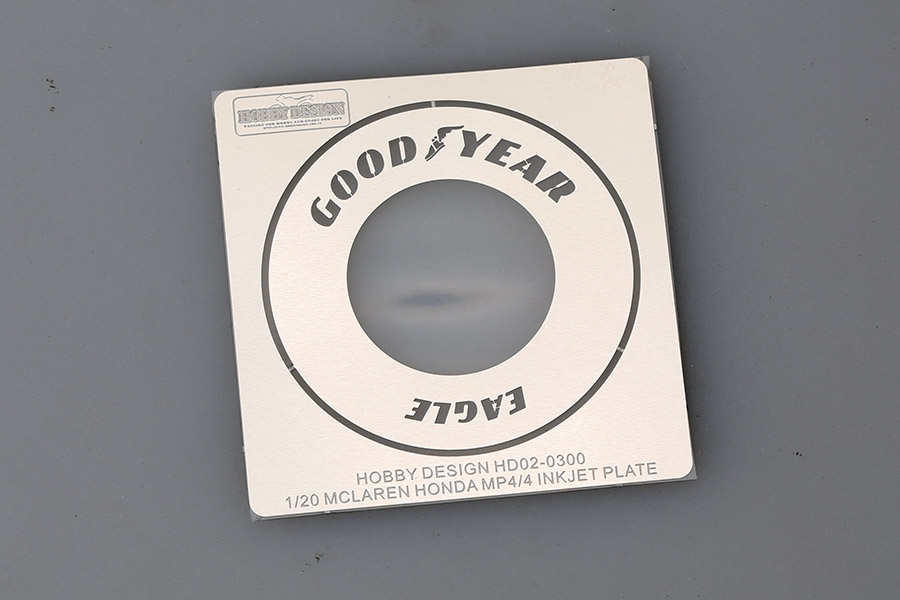

Resin banden bestaan zeer zeker, je komt ze nogal eens tegen in de muitmedia kits die soms voor het hoofdbestanddeel uit resin bestaan. Als het aan mij lag zouden alle banden uit resin mogen bestaan, want die desintegreren tenminste niet na pakweg 15 à 20 jaar...
Maar als ik het goed begrijp, zou je je bandjes niet spuiten als je de bandendecals zou spuiten? Daar bestaan namelijk ook spuitmallen voor, alhoewel ik niet zeker ben of er ook al bestaan voor Hankook banden ..
File Type: jpeg 120_Goodyear_Eagle_Tyre_Stencil_Template_10120.jpeg (106.9 KB, 1300 views)

Bandjes spuiten omdat er decals op komen, nog nooit gedaan.
En volgens mij ook niet nodig, want de kans bestaat als het rubber wat gaat werken, je verf kan gaat barsten/scheuren.
Ik schuur de bandjes mooi glad en mat, goed afwassen, plaats mijn decals en als alles mooi opgedroogd is doe ik wat matte vernis over de decal en je ziet niets meer van de decalfilm.
Ze zien er trouwens wel mooi uit, te mooi zelfs.
Waarom zeg ik dat?
Je wilt je wagen een einde-race-look geven als ik me niet vergis en dan zien de de banden er toch redelijk afgesleten uit en de velgen er toch serieus vuil uit vanwege het remstof oa.
Zo ongeveer;

Dan de "bandjeskwestie".
Resin banden voor alle civiele modellen...ik ben alvast voor !!!
In resin kan je vééél meer detail steken dan in (stom) rubber.
Dus ; dit is zéker nog een gat in de markt.
Dan die sjabloon...
Tuurlijk zou ik da gebruiken !
Zalige effecten kan je erin spuiten en afwerken met de sponstechniek...
Maar de banden zou ik blijven spuiten...
Waarom ?
Neem bovenstaande pics.
Zie eens naar de kleurenpracht op de banden en velgen...die kan je ook verwerken in het model...
en da gaat nie met gewoon een stukske schuurpapier.
Dus ja, banden krijgen van mij een laagske verf.
Het "werken" van de banden...
Da gaat ge altijd hebben met of zonder verf erop.
of ze springen kapot op de velg na verloop van tijd of door een nog nawerkende chemische reactie vreten ze uw verf op.
(dan bedoel ik de verf op de velg éh)
T'ja en daar kan ook ik niks aan veranderen...

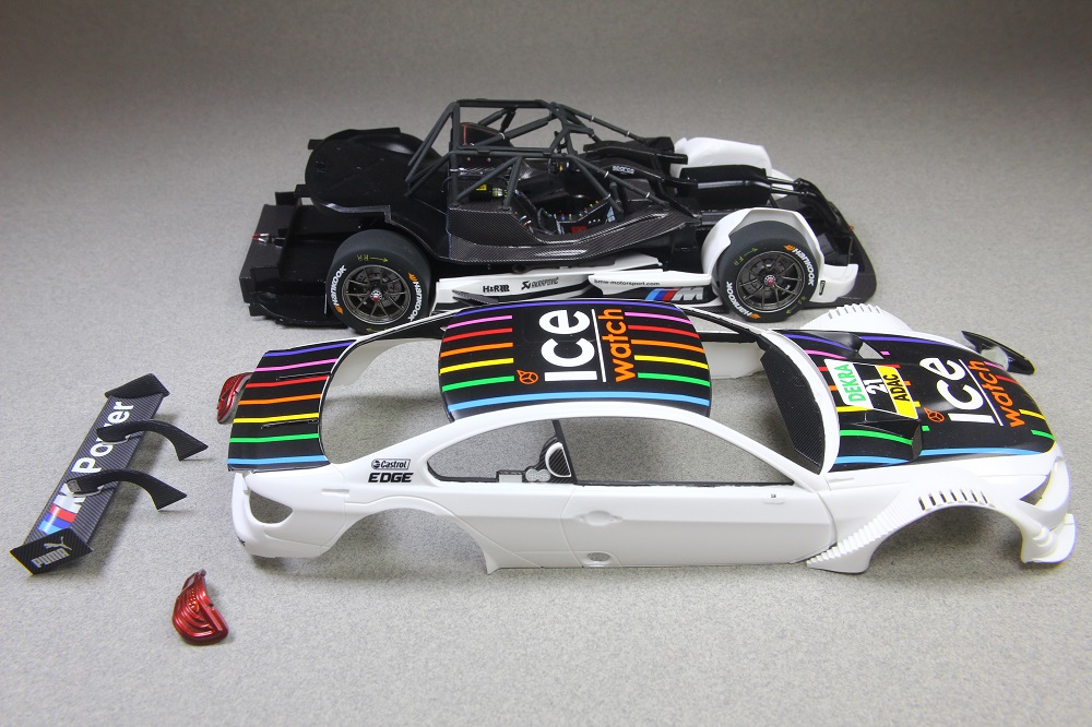

Weer wa verder met de BMW
De basiskleur...maagdelijk wit !
(zonder stofkes)
De eerste "plekkers"
Decals zetten...tijdrovend !
Tot nu toe...
en nu...gaan we verder met het zetten van decals.
Nota aan mezelf : Ne volgende "oto" bouwen mee MINDER plekkers !

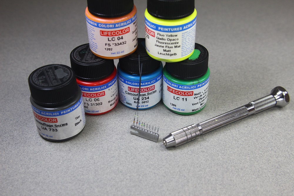

De kabelkes en hoe ze "gemaakt" worden.
Eerst kiest ge welke ge gaat gebruiken.
Die van RB zijn veruit de mooiste op de markt én het minste werk maar vooral ...duur.
Die van top studio gebruik ik het meest maar hier is wel wa "werk" aan.

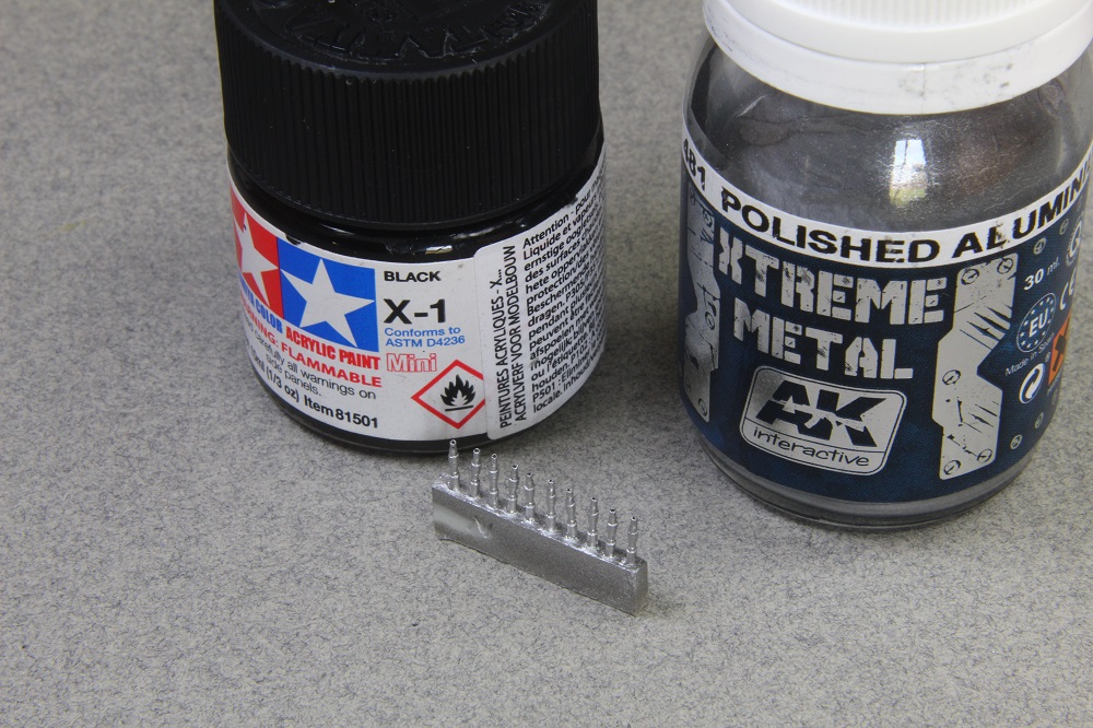

De connectoren spuit ik eerst zwart gevolgd door een laagske "zilverkleurig iets".
dan uitboren waar de kabel komt.

en na het aanbrengen van een krimpkous (zit bij in de set van top studio) zijn ze klaar voor gebruik.
Deze zijn nu gemaakt (in de rapte) met koperdraad maar meestal gebruik ik lood-draad omdat zich dat beter laat "leggen".
De eerlijkheid gebied mij ook te zeggen dat het achtereind van de connector ook een gaatje geboord krijgt en daar komt dan een stukje koperdraad in van 1 à 2 mm dit om beter (lees: sterker) te kunnen plaatsen in de elektronicabox.
Da was het.
