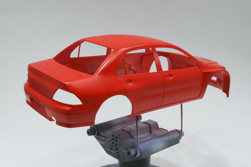

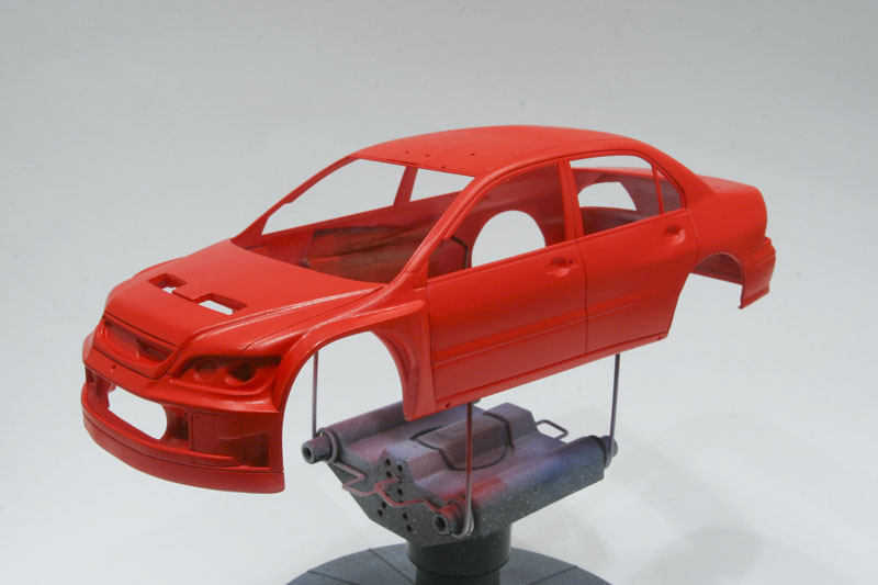

Tijd voor een kleine update. Mijn spuitcabine is eindelijk af, dus die heb ik meteen kunnen testen. De body is gespoten met Zero Paint Brilliant Red.

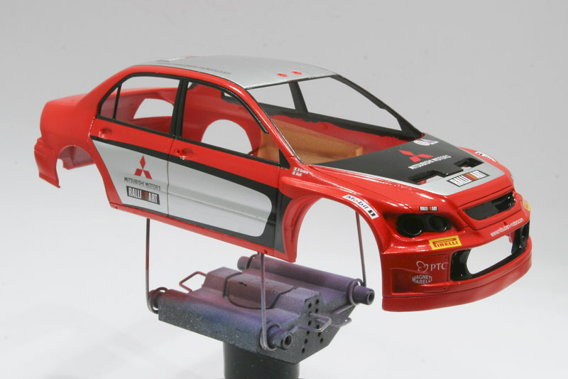

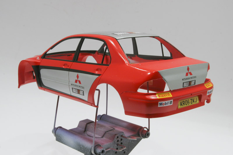

Old 11-03-2009, 22:09

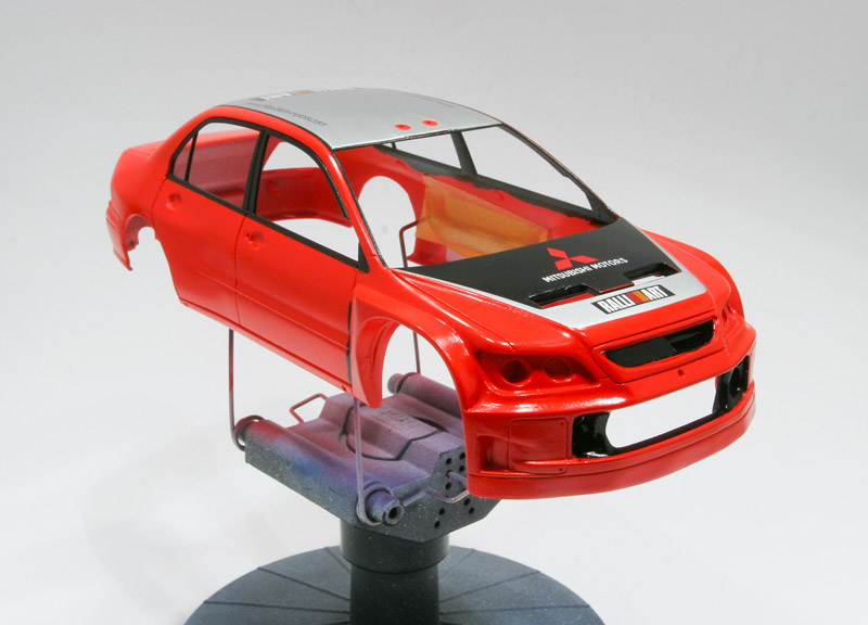

Sinds de vorige update heb ik meerdere blanke laklagen gespoten en netjes geschuurd. Uiteraard iets te enthousiast geweest en dus wat plekjes een extra rode laag gegeven gevolgd door weer een clear-coat en voorzichtig schuren. Daarna heb ik de raamrubbers gedaan. Deze heb ik afgeplakt met BMF en vervolgens zwart geverfd.... en dat ging dus niet helemaal goed de verf kwam toch onder de BMF en het zag er niet uit. Uiteindelijk het overtollige zwart maar weggeschuurd en de body nogmaals gespoten (rood + clear). Vervolgens een 2e keer de raamrubbers afgeplakt maar nu het zwart gespoten en het resultaat was nu wel geheel naar mijn zin.
En vanavond heb ik zowaar 3 decals gezet en de hele wagen komt meteen tot leven

Ziet er inderdaad al als een auto uit!
Goed bezig!

Dat zijn precies allemaal grote lappen, die decals.
De raamrubbers lijken OK voor mij, alleen opletten dat je met al die lagen niet té veel verf over die body spuit.

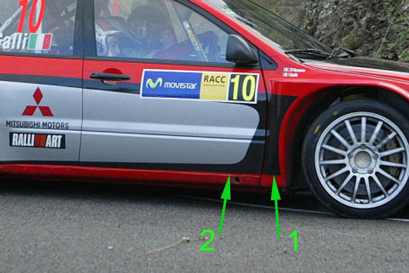

Vraagje wat is dat zwart aan de deur van de co?
Op die plek komen straks 2 decals samen. Zie ook het onderstaande plaatje. Decal "1" is het zwarte gedeelte op het voorspatbord en decal "2" is het grote grijze vlak met zwarte rand. Op de plek waar deze samen komen heb ik de body alvast zwart geverfd. De reden is dat ik achteraf daar niet hoef bij te stippen mochten ze niet exact tegen elkaar liggen en de rode body te zien is.

  #53
Old 16-03-2009, 20:18

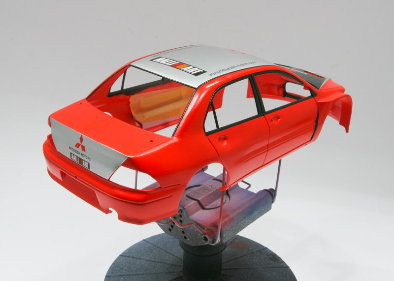

Zoals gisteren beloofd in Jabbeke nieuwe foto's van de voortgang:

Old 16-03-2009, 20:26
Gaat lekker he zo? Die decals brengen de wagen helemaal tot zijn recht. Dit wordt beter dan die twee andere die in Jabbeke tentoon stonden... Zeker weten !!
Nu de gordels !
  #55
Old 16-03-2009, 21:19
Deze ziet er idd veel beter uit dan de 2 versies in Jabbeke. Mooie livery vind ik dit trouwens. Ik kijk uit naar het vervolg.
  #56
Old 16-03-2009, 21:26
Mooie Lancer , ik kan alleen beamen wat hier al gezegd is : Die decals laten de wagen tot zijn recht komen

ten 1ste: ik vind ongelovelijk wat je aan het bouwen bent.
MAAR wat is hier aan de hande met de kofferklep ?
groeten djoene
Greetz Djoene
  #59
Old 17-03-2009, 11:52
Geen idee wat er aan de hand is met de kofferklep... wat zou er aan de hand moeten zijn dan?

Hij komt idd heel tot leven met de decals er op.
Moet er nog een laag vernis overkomen?
