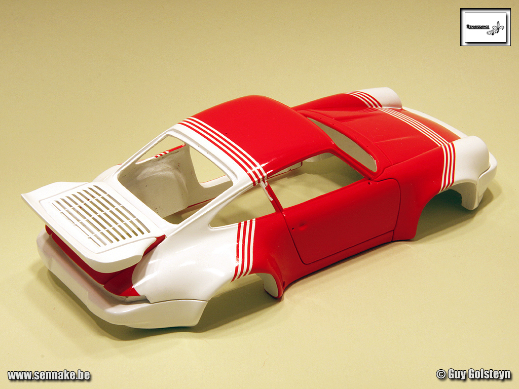

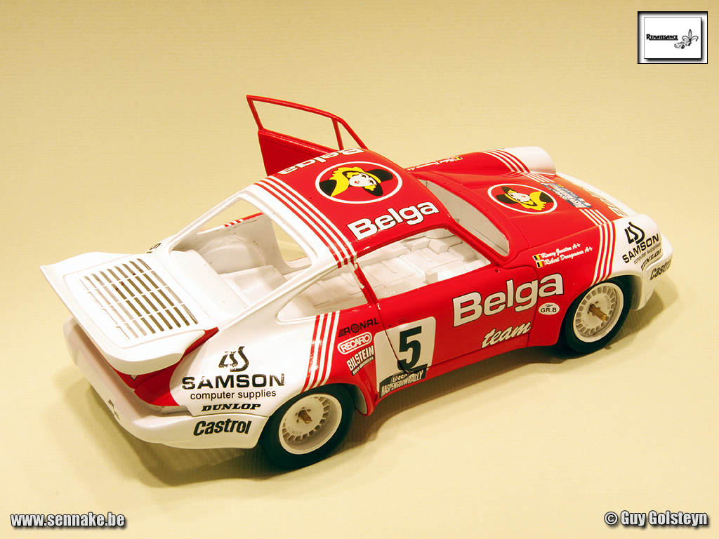

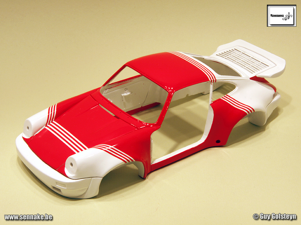

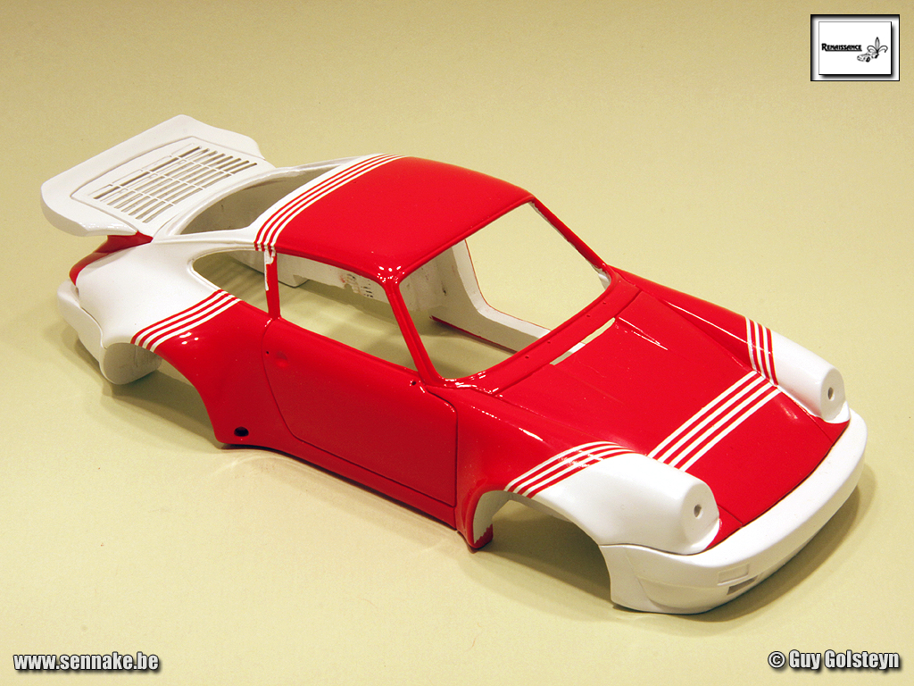

Maar foto's van de tussenstand op decal-gebied ga ik jullie wel geven.
Alle Belga-striping werd aangebracht, net als de rode vlakken die meegeleverd waren in de kit zoals de neuspartij en de stukjes op de achterste spatborden. Wat je ziet is het resultaat van een ganse avond werk: eerst alles mooi polishen om een glad en zuiver oppervlak te bekomen, vervolgens de fragiele (maar erg goede) decals zetten en er vooral je tijd voor nemen.
Naar mijn oordeel is het kleurverschil tussen het gespoten rood en het decal-rood miniem. En dan valt het nu nog het meeste op omdat er nog geen andere teksten of sponsors opstaan. Bovendien valt het verschil nu voornamelijk op vanwege het verschil in glans: het gespoten rood blinkt, de decals zijn mat. Eens alles in de vernis staat zal het verschil nog minder opvallen.
Hier zijn de foto's:

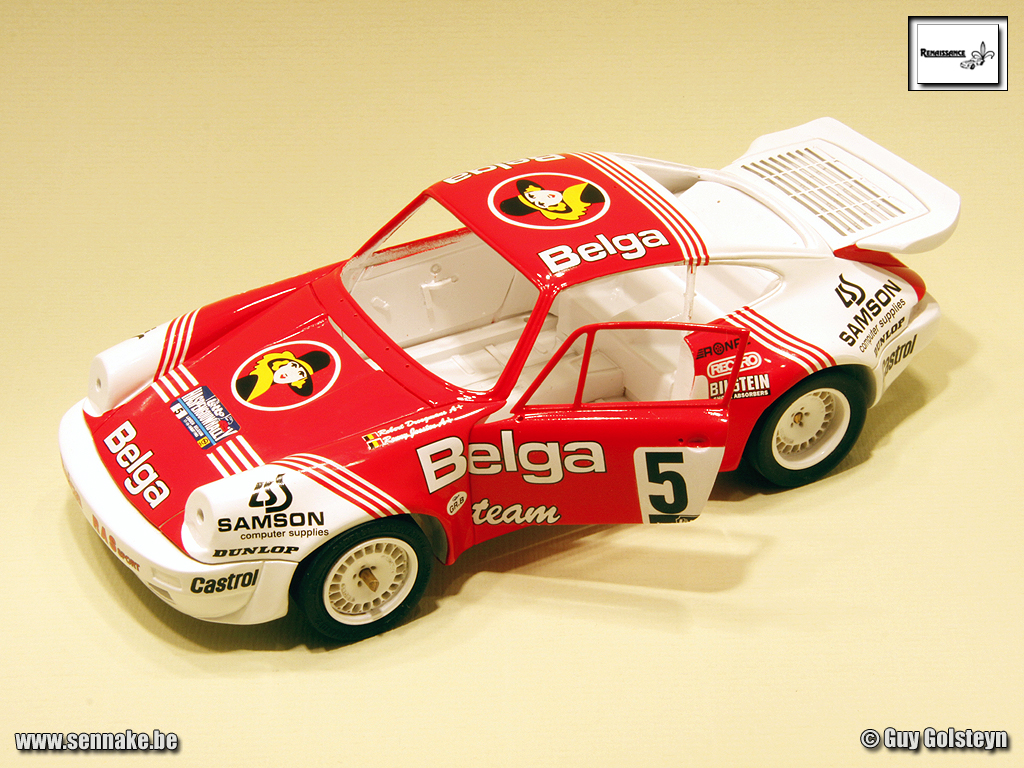

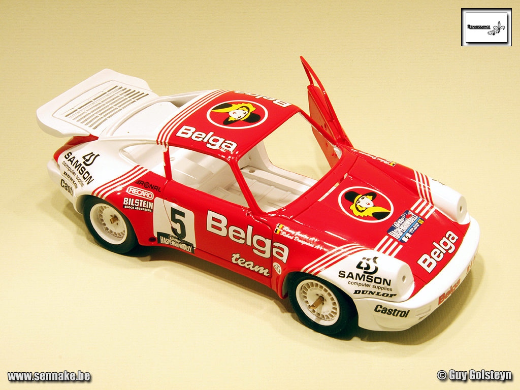

En nu weer een update.
Gisteren ben ik de ganse avond bezig geweest met het plaatsen van de sponsordecals. Geen onoverkomelijk moeilijkheden hier, alleen heb ik de voorste "Castrol"-decals moeten vervangen door een iets kleiner exemplaar uit mijn sparepart box, omdat de kitdecals net iets te groot waren. In feite is dat een constant gegeven doorheen deze kit: ik heb permanent de indruk dat de sponsordecals allemaal net ietske te groot zijn. Maar dat zie je alleen als je de foto's van de echte Porsche ernaast legt, dus we gaan niet te pietluttig doen.
Voor de rest: gewoon een beetje oppassen dat de decals die deels op de deur en deels op de body staan, mooi op elkaar passen eens de deur op zijn plaats gemonteerd wordt.
Hier en daar heb ik een beetje bijgestipt met een penseeltje; de verf moet nu wat drogen alvorens ik de body in de vernis ga zetten. Na die eerste laag ga ik de body laten drogen zodat ik vrijdag op de meeting een plakdroge Porsche mee kan nemen naar Zolder. Gelieve hem dan wel niet teveel met uw "pollekes" vast te pakken
