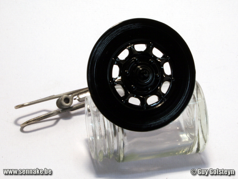

Na het voltooien van de andere helft van het wiel, en het monteren van de band ziet het er zo uit:

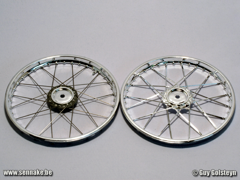

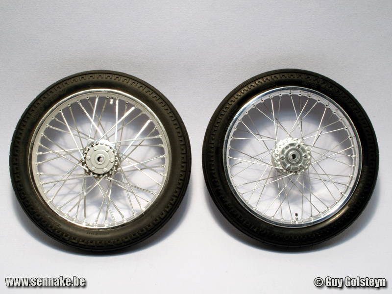

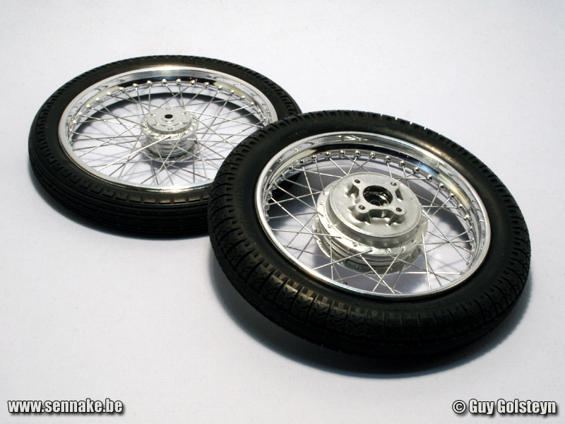

Ik heb het nieuwe voorwiel eens naast hetzelfde wiel gelegd van een ouder Honda CB750 Four model dat ik een jaar of 20 geleden gebouwd heb. Links op de twee eerste foto's het onbewerkte wiel, rechts het wiel met de vervangen spaken. Maar dat had je (hopelijk) zelf ook al opgemerkt.
Op de derde foto liggen de afgewerkte wielen bijeen. Vier volle avonden werk hebben tot dit resultaat geleid. Een werk van lange duur, maar ik vind het de moeite waard...

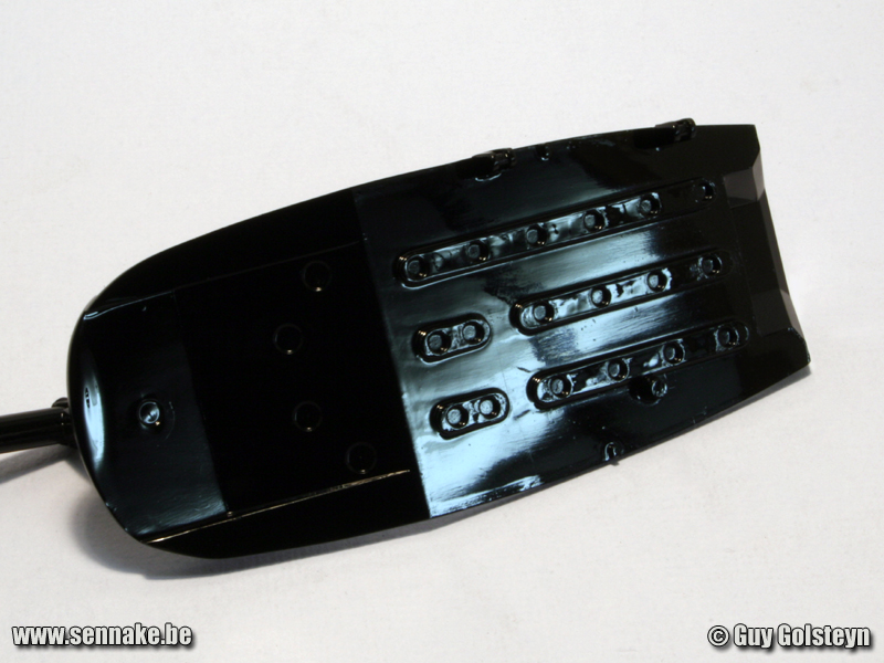

Eerst heb ik de onderzijde van het zadel in het semigloss black gespoten. Het zadel zelf moet ik nog in de juiste kleur zetten.

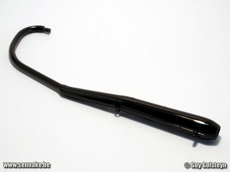

De vier uitlaten die uit verchroomde onderdelen samengesteld moeten worden vertoonden veel te veel flash om rechtstreeks uit de doos te kunnen gebruiken. Bovendien bestaat elke uitlaat uit drie delen die samengekleefd moeten worden, en de kleefnaden zullen altijd zichtbaar blijven, hoe nauwkeurig je ook werkt. Dus moet ik ze na montage spuiten met Alclad. Ik heb ze dus een bad gegeven van javelwater, mooi gladgeschuurd, in grondlaag gespoten en daarna in gloss black enamel verf gespoten. Ik laat ze nu een week drogen en daarna gaan er ettelijke lagen Alclad over. Op de foto zie je 1 van de 4 zwart gespoten uitlaten.

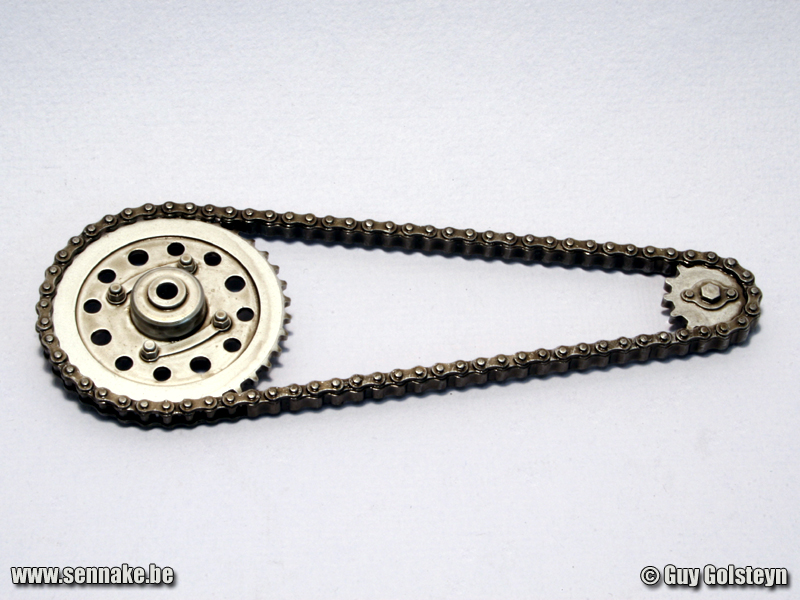

De ketting bestaat uit drie delen: het tandwiel, het grootste deel van de ketting waar het achterste tandwiel aan vastgegoten zit en de voorste bocht van de ketting die toelaat dat het grote tandwiel op zijn plaats gelijmd wordt waarna de ketting afgesloten wordt. Ik heb eerst alle onderdelen afzonderlijk in de basiskleur gespoten, daarna alles samengebouwd en vervolgens alles voorzien van een wash met X-19 smoke gevolgd door een drybrushing met chrome silver.

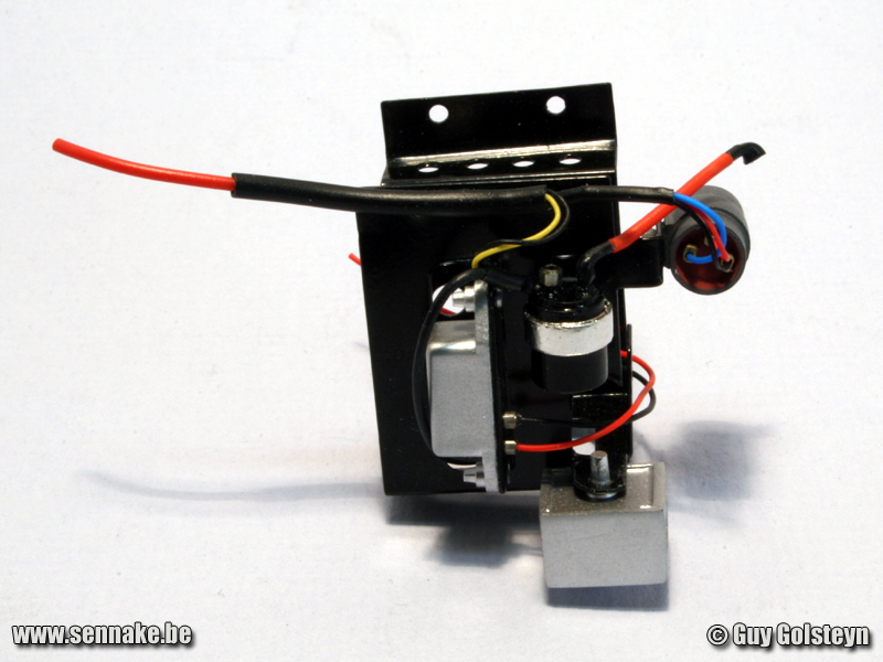

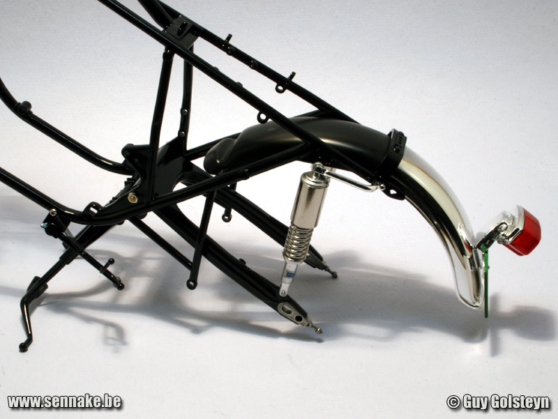

Ik heb ook al werk gemaakt van de behuizing van de batterij. Ik heb de referentiefoto's eens een beetje bestudeerd en de electrische bedrading nagebouwd. Daarbij tracht ik altijd voor ogen te houden dat het beter is om wat draden weg te laten dan ze allemaal na te bouwen en het geheel te overladen. "If it looks right, it is right" is hier het motto. Er zal dus hier en daar wel een draadje ontbreken als je de vergelijking maakt met het origineel, maar het belangrijkste is dat het er leuk uitziet. En bovendien... het is nog niet af.

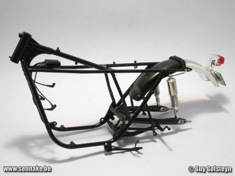

De achterste schokdempers zijn ook al klaar, en ik kom tot de vervelende vaststelling da ik vergeten ben van ze te fotograferen vooraleer ik ze gemonteerd heb. Daarom deze twee foto's van het kader met de opgebouwde schokdempers erop. Dan kan je meteen ook de reeds aangebrachte achterbrug zien.
Wordt vervolgd!
