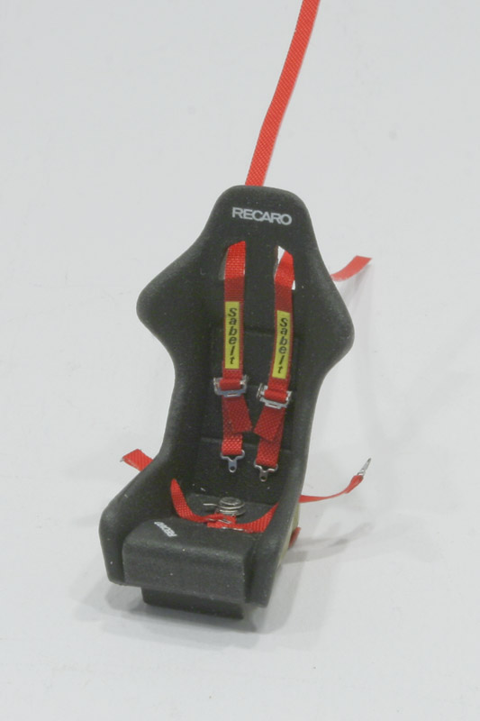

Al tijden zat ik te kijken wat ik het beste kon gebruiken voor de riemen nadat m'n Studio27 voorraad op was gegaan. In de thread van Loeten's Celica kwam toen "Gold-Zack" naar boven als mogelijk alternatief. Toevallig had Loeten dit meegenomen naar Jabbeke en heb ik meteen een exemplaar kunnen overkopen (waarvoor dank!). Inmiddels heb ik de stoel van Gigi voorzien van riemen, en ik moet zeggen dat de "Gold-Zack" me goed bevallen is! De hardware is van Crazy Modeler (item EP0016). Genoeg gezeur, tijd voor de foto:

  #65
Old 27-03-2009, 20:58
Ze zien er inderdaad zalig goed uit !! Very nice !!

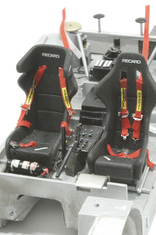

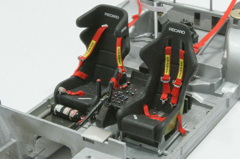

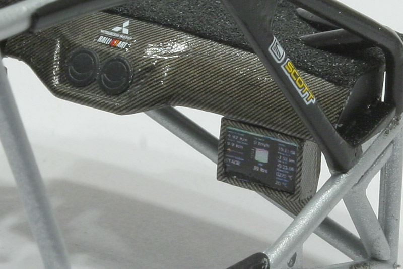

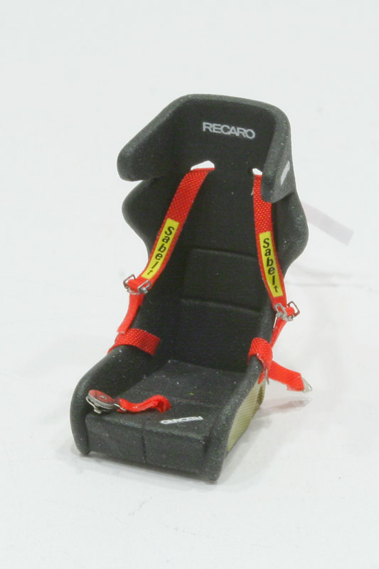

Vandaag heb ik de 2e stoel ook voorzien van riemen. Hier het resultaat:
En de 2 stoelen voor de foto even op hun plek gezet:
Tevens heb ik de monitor voor de navigator voorzien van een beeld. Het is niet zomaar iets wat ik zelf getekend heb, maar komt van een foto van dezelfde monitor uit de echte wagen. Dit decal is zelf geprint.

  #67
Old 29-03-2009, 23:46
Knappe update weeral, Tim!

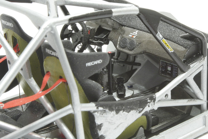

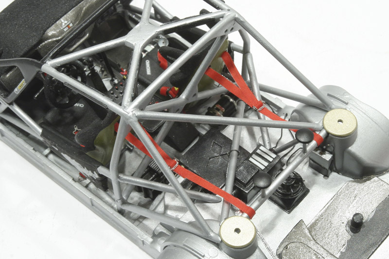

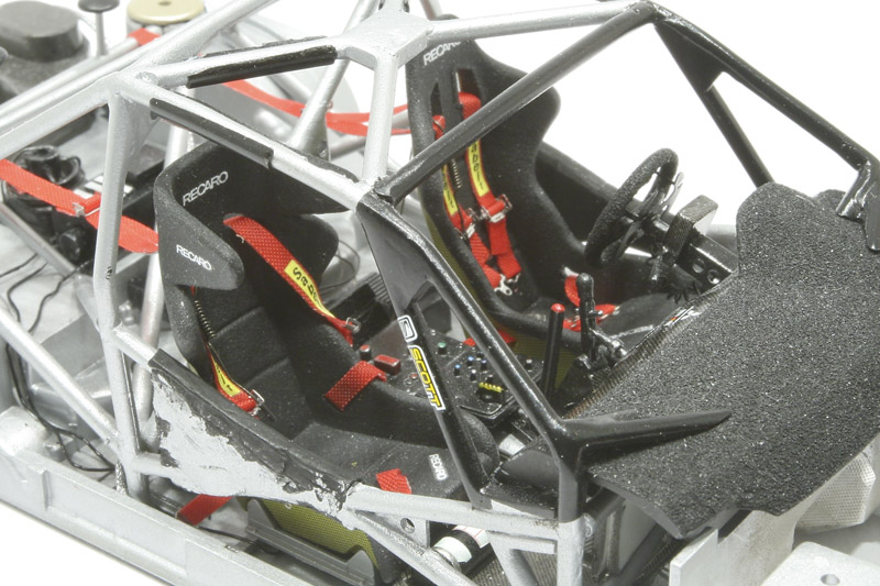

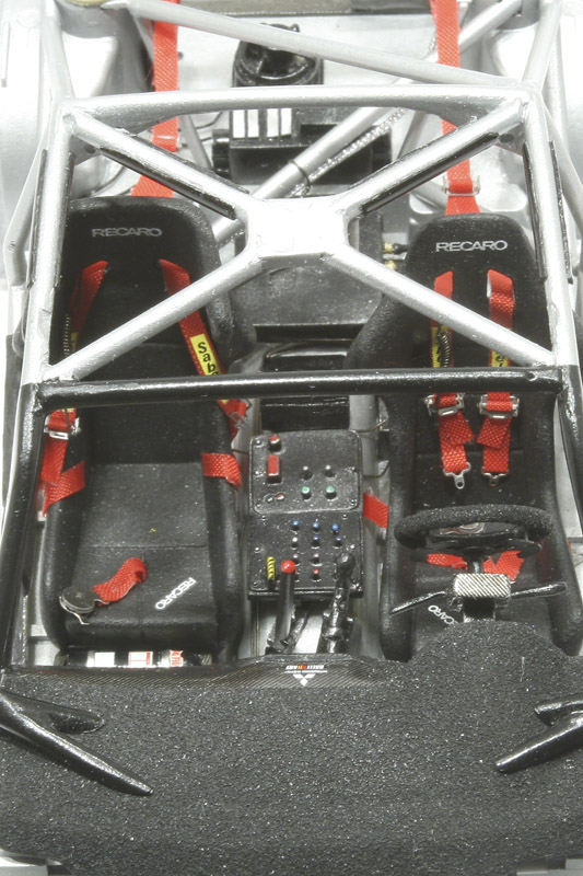

Het interieur is nu bijna af. Ik heb de stoelen nog voorzien van intercom-stekkers om het af te maken.
Vervolgens heb ik het dashboard definitief in de rolkooi geplaatst en de kooi op het chassis gemonteerd. Op zich zou dit laatste niet zo moeiijk zijn, ware het niet dat de kooi niet meer geplaatst kon worden als ik beide stoelen vast had gezet (de stoelen zijn net te breed). Ik heb dus eerst de berijderstoel vastgelijmd. Daarna heb navigatorstoel er los in gezet en de rolkooi vastgezet. De 2e stoel kon ik vervolgens nog ver genoeg van z'n plek krijgen dat ik 'm normaal vast kon lijmen. Vervolgens was het vastmaken van de gordels aan de rolkooi een kleinigheidje.
En het resultaat is te zien in de 4 foto's hieronder. Voor wat betreft het interieur hoef ik nu alleen nog het reservewiel te doen, de zijkanten te plaatsen en de hoedenplank op z'n plek te leggen.

Wel even opletten, Tim. De foto's laten hier en daar een wit randje zien aan de gordels, vooral de delen achter de zetels. Voor de rest: no comment, just respect.
  #71
Old 07-04-2009, 21:41
Ik vind dit een coooooooole thread!
Dat is geen wit randje, dat is een dun stukje ijzerdraad dat de gordels in hun "hangende" vorm houdt. Op de foto lijkt dit wel wit. Wanneer straks de zijkanten geplaatst zijn ga je hier niets meer van zien.
