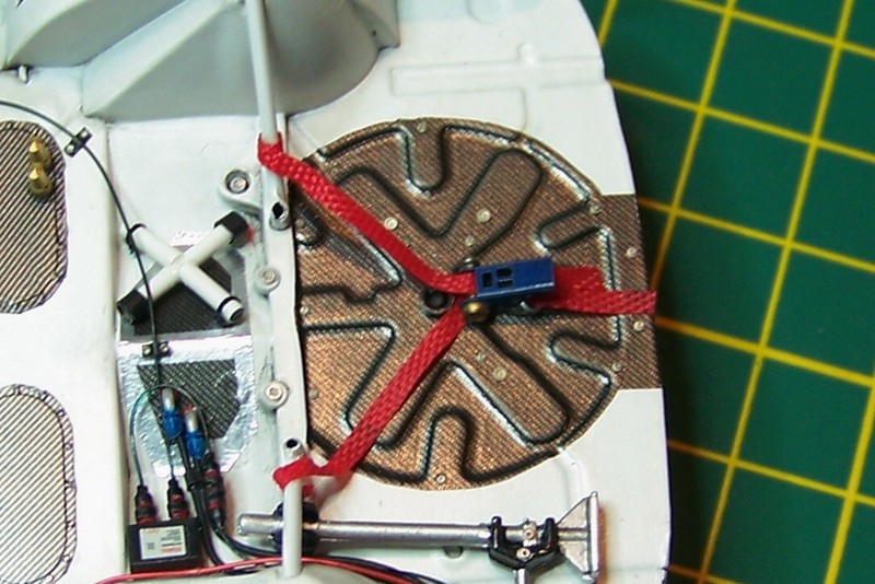

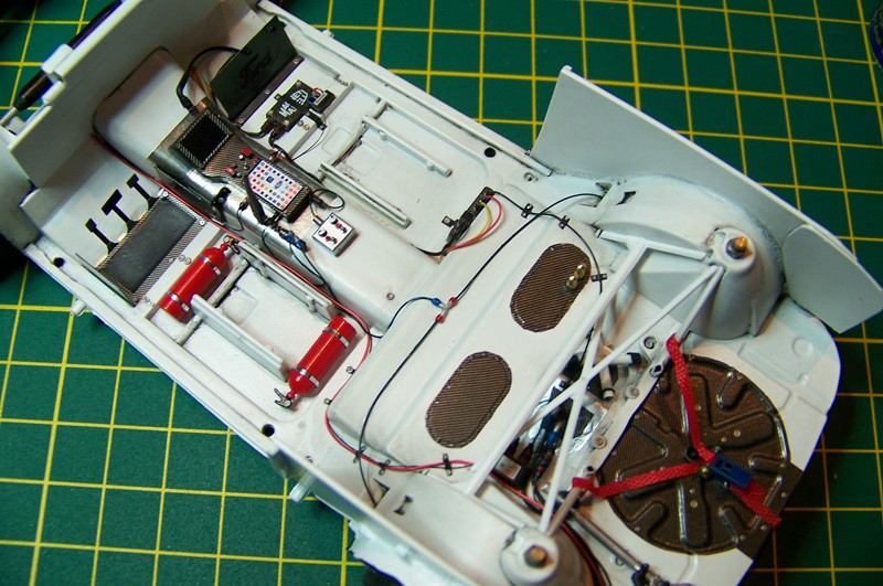

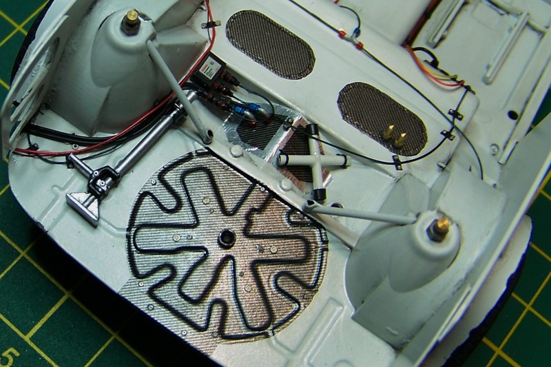

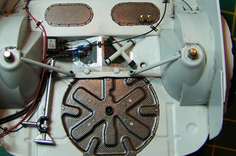

Voorts werden de gaten voorzien van PE deksels die de benzinetank simuleren. Ik heb daar nog twee stoppen aan toegevoegd.
Ook de krik en twee stukken van de kooi zijn hier gemonteerd. Het wit kruis werd gescratched. Weet niet wat het is, maar het moet daar liggen, dus...
Dan de riemen gelegd voor het reservewiel, dat wegblijft:
Zo, dat was het. Rest me enkel nog een totaalbeeld van de voorlopige stand van zaken:
Zou het kunnen dat het riempje ter hoogte van de krik nog niet vast zit of is losgekomen.
Overigens prima update, net echt.
  #64
Old 31-12-2011, 14:07
Inderdaad Johny, had het ook pas op de foto gezien en kan er helaas nietsmeer aandoen. Het riempje is gelijmd met secondelijm en bij het drogen losgekomen en opgesteven. Het is dus nietmeer buigzaam. Het weghalen is helmaal uitgesloten omdat het ook gelijmd ligt op het carbon om mooi plat te blijven liggen. Er zou teveel schade ontstaan, dus laat ik het zo.

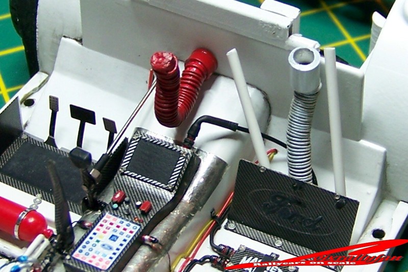

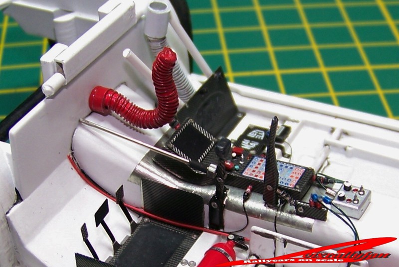

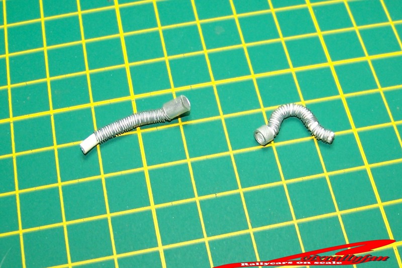

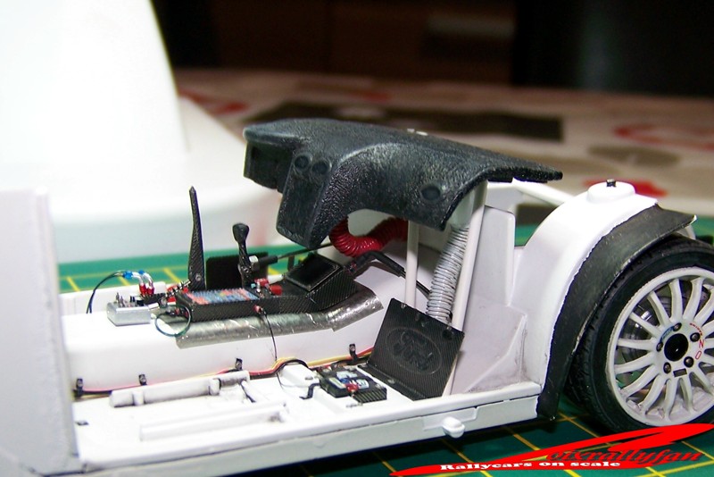

En dan nog een kleine update.
Heb twee buisjes gemaakt die onder het dash horen.
Deze werden rood en wit gespoten en dan op plaats aangebracht, alsook twee extra buisjes van de rolkooi achter de voetsteun van de co.
Ook werd een vitessepook in elkaar geknutseld. De pook uit de kit ruimde plaats voor een ander exemplaar en daar werd dan wat carbon, mish-mash en een stanngetje aan toegevoegd.
Dan even het dash erbij gehaald:

Die 2 zelfgemaakte verluchtingsdarmen, zijn te glanzend, zeker de rode. Als het lukt, probeer ze wat matter te maken.
  #68
Old 31-12-2011, 17:17
TIP:
Je kan die ventilatie slangen ook maken d.m.v. ijzer of koperdraad om iets ronds te wikkelen.
Daarna met witte teflon-tape omwikkelen. (dat is die tape welke een loodgieter/klusser gebruikt als je een bijv. de schroefdraad van een pijpfitting moet afdichten).
Daarna kan je het een kleurtje geven.
Meest voorkomende kleur is een mengeling van rood oranje!

Bedankt.
Johny, groot gelijk maat, die dingen blinken inderdaad te hard en ga der nog wat aan doen.
En in de toekomst ga ik zeker het idee van Mechanics uitproberen voor die buisjes te maken, want dat zou er wel eens heel realistisch kunnen uitzien.
Goe gevonden.

TIP:
Ik heb iets gelijkaardigs gemaakt maar als je dat dan gaat plooien dan verdwijnt je structuur wel grotendeels uit die buis. Denk dat de manier van Nismo nog de beste is... Tevens erop wijzen dat je op teflon moeilijk kan schilderen (naar het schijnt)...

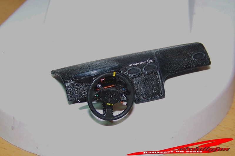

En hier nog eentje klaar
Dus ook hier een laatste reeks updates.

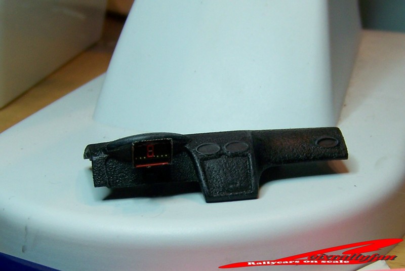

Het dash werd voorzien van teller. Dit komt uit het PE-set van Renaissance.
Hier zie je ook dat de structuur op het dash langs voor te grof is. Gelukkig zit het langs boven wel goed, het nog zichtbare gedeelte vanuit de venster is dik in orde.
Dan werd de stuurstang met stuur bevestigd. Daaraan werd een kabeltje, schakelklepel uit PE en een console met knopjes achter het stuur bevestigd.

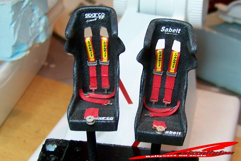

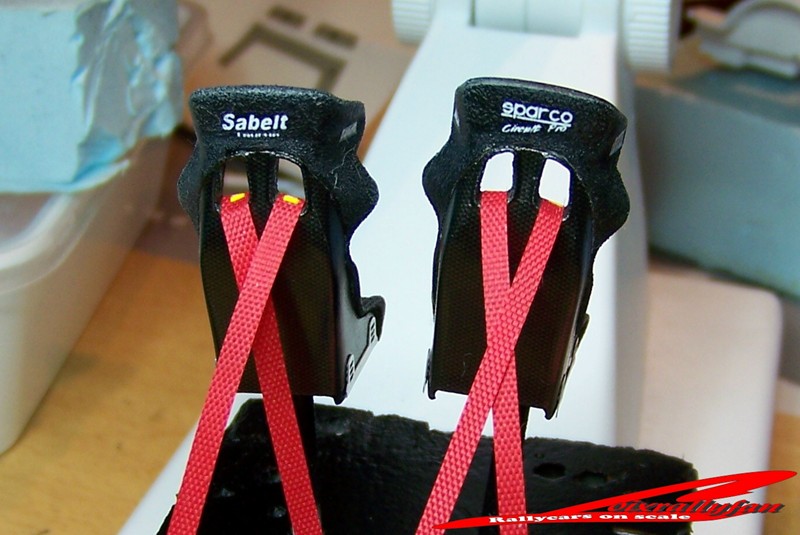

Dan werden de stoelen klaargemaakt. Het gewone recept. Tenco, carbon op rug, een stel gordels en steunen uit PE.

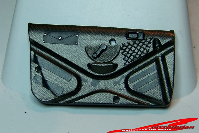

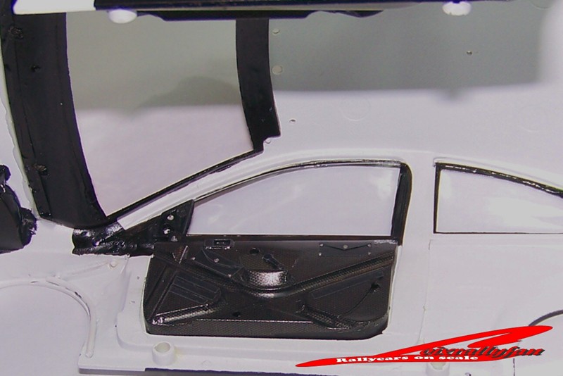

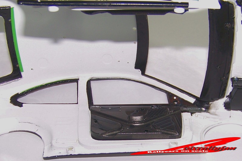

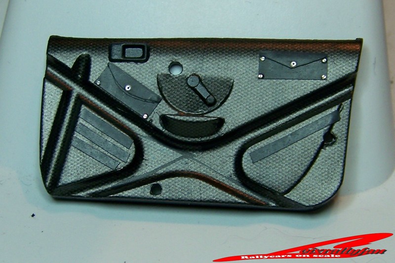

Voorts werden de deurpanelen klaargemaakt. Ze werden volledig in carbon gezet, voorzien van wat 'duck-tape', enkele tasjes nagemaakt en afgewerkt met een reeks schroefjes.
Deze werden gemonteerd in de wagen, samen met de ruitjes.

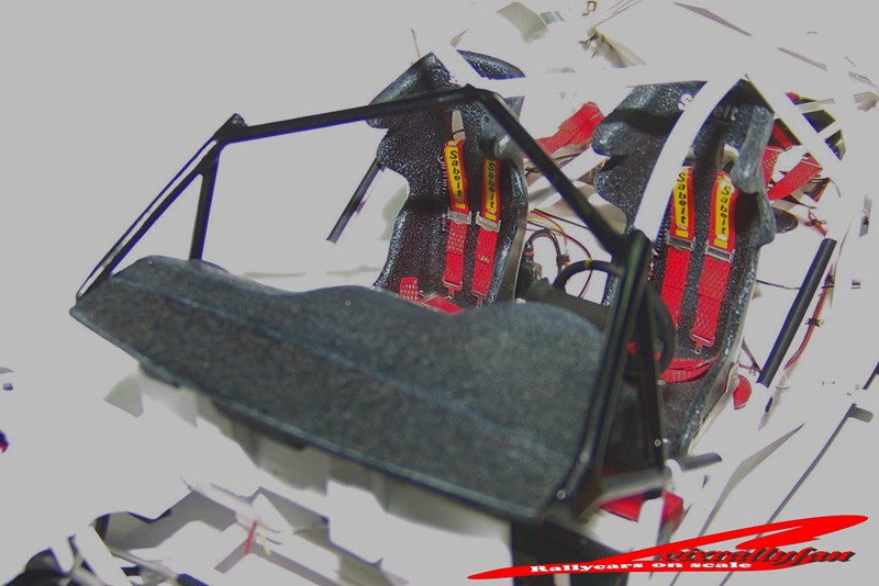

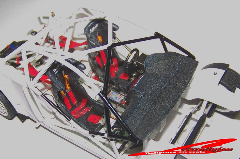

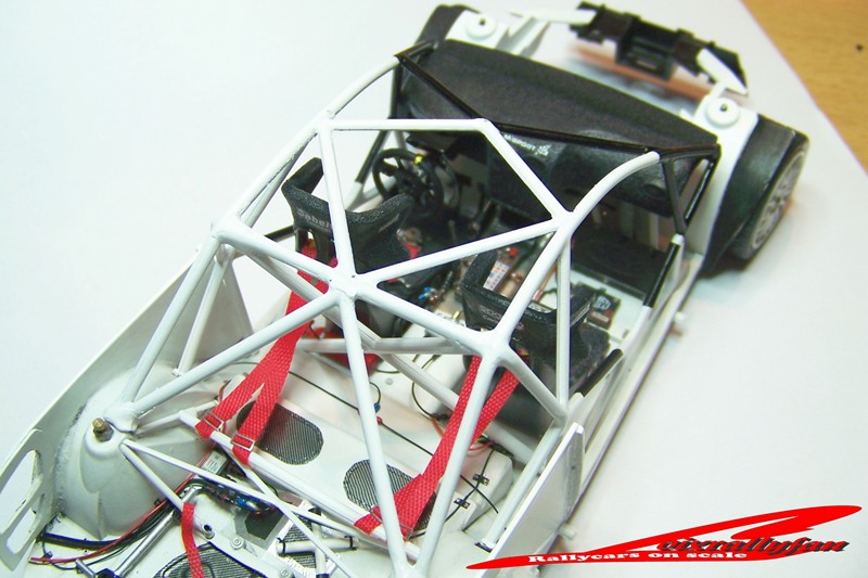

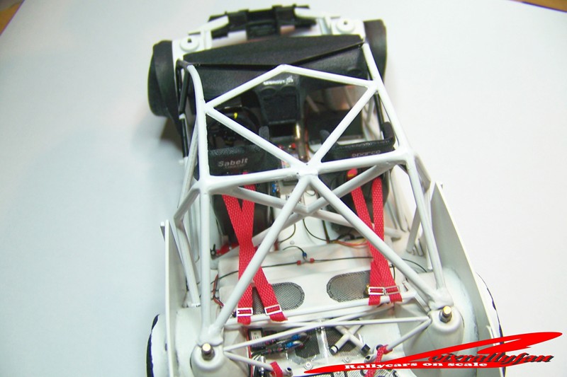

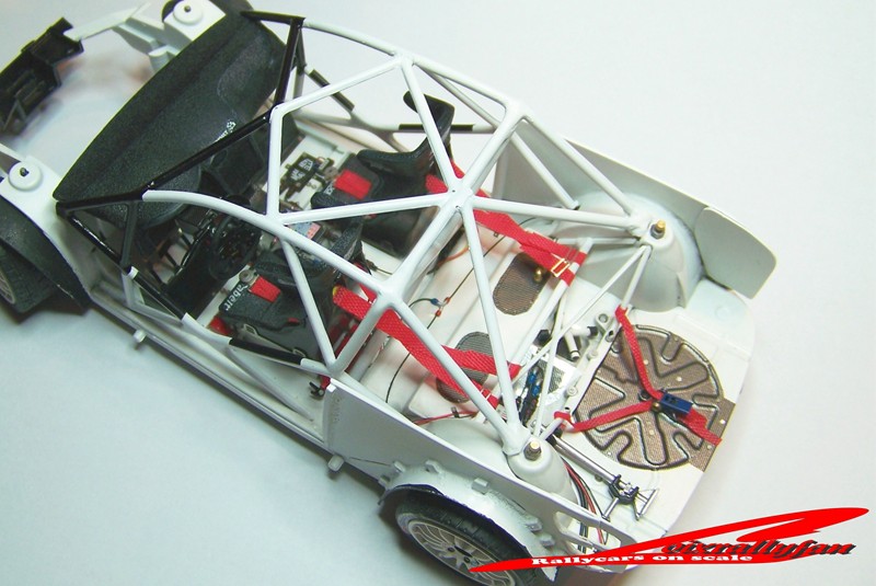

Tot slot werd de rolkooi gemonteerd samen met de stoelen, nog voorzien van intercomkabel, en het dashboard.
En dan is het interieu klaar.
