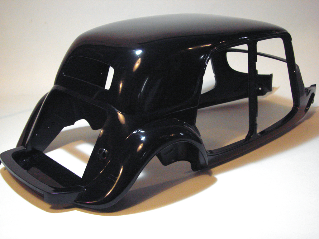

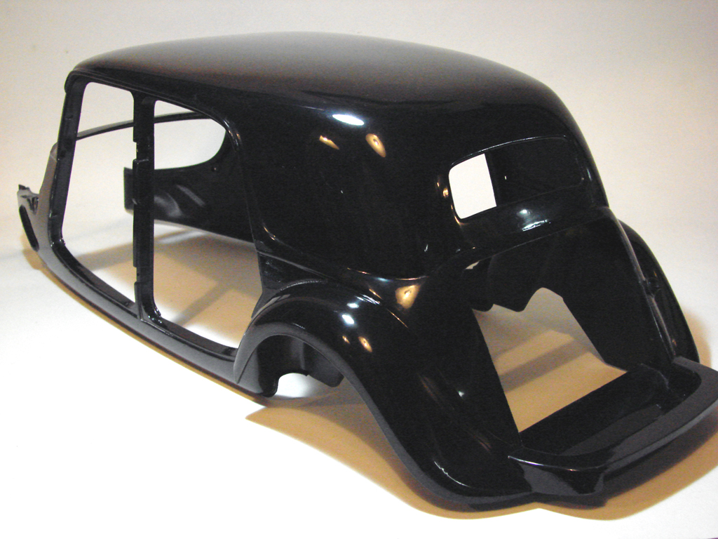

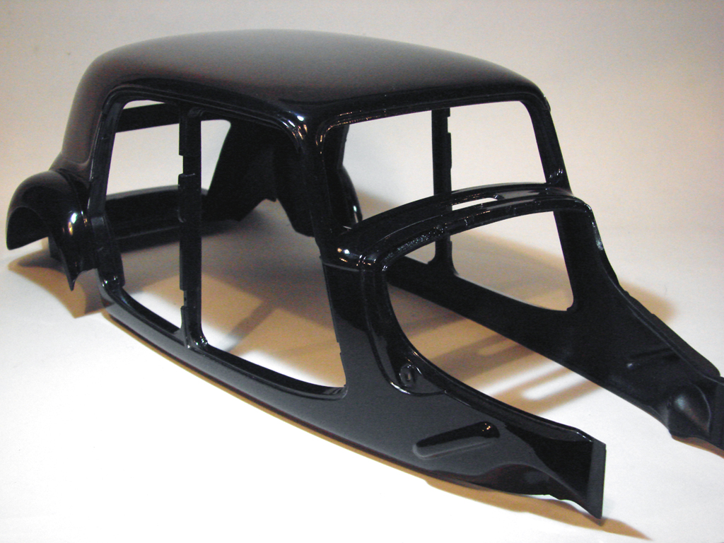

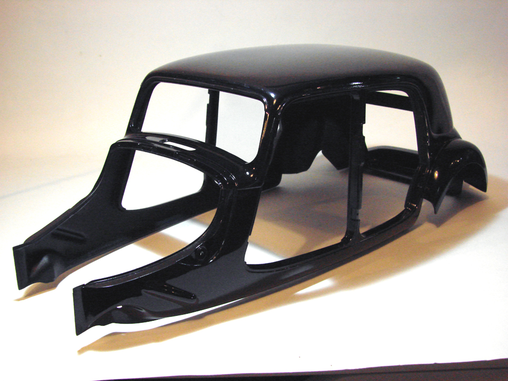

Ik ben er een beetje van geschrokken toen ik zag hoe lang het geleden is dat deze thread nog eens een update heeft gehad. De meesten onder jullie weten wel dat ik eigenlijk niet stil gezeten heb ondertussen, en dat ik me met andere projecten heb zitten amuseren, maar goed. Hoog tijd dus om deze opnieuw naar boven te halen.
De voorzetels hebben hun stiknaadjes gekregen. Ik heb ze echter met soldeertin gemaakt van 0,4mm dikte. Dat werkte makkelijker dan de voorgestelde methode met Magic Sculp of de draadjes.
De achterzetels zijn zo goed als volledig bekleed, alleen de stiknaden moeten er nog op ...

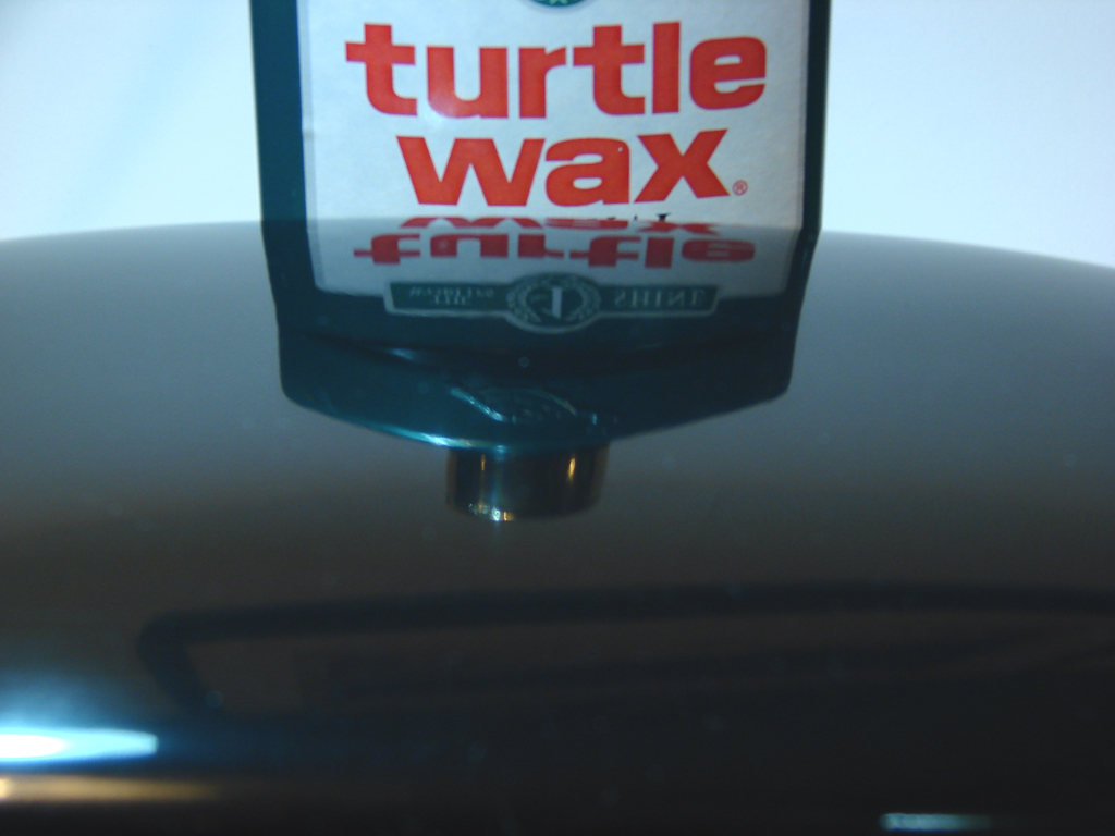

Ook de body staat nu eindelijk in de kleur en de lak. Ik heb hem gespoten met gewone Tamiya primer (een ietsje dikkere laag primer eerlijk gezegd), en dan met de spuitbus in Tamiya mat zwart gespoten. Die laag zwart werd opgeschuurd en een tweede keer met mat zwart overspoten.
Dan ging er een laag DuPont automotive vernis over. Die kreeg 24 uren de kans te drogen, en werd dan opgeschuurd met 2000 grit, en de volledige set Micro Mesh padjes (van grit 3600 tot en met 12000). Maar omdat ik nog niet tevreden was heb ik hem nog eens opgepoetst met ordinaire car polish.
Helemaal 100% is het niet, maar ik ga hem zo laten om te vermijden dat ik door de lak ga door het vele schuren. Een tweede laag vernis zou het weer te dik maken, denk ik.
Na het afwerken van de achterste zetels moet dan de hemel en de binnenbekleding aan de deurstijl gespoten en aangebracht worden.

Wow.
Ziet er zeer goed uit Dominiek.
Net een spiegeltje.

Ik gebruik ook regelmatig Turtle Wax. En het werkt i.d.d. perfect.
STRAK IN DE LAK Superrr...

Old 07-01-2012, 17:29
Ja man,
Als ik zie hoeveel werk er aan deze body was bij de start, kan ik het resultaat alleen maar TOP noemen.
Schitterend

mooie glans ! die autovernis maakt toch het verschil vind ik tegover Tamiya of gunze vernis.
Vind het eigenlijk wel straf dat die automotive vernis niet inwerkt op de tamiya verf.

Man man, wat komt hij er geweldig strak uit te zien.
Straks moet je ook nog belasting en verzekering gaan betalen.
Ik ben erg benieuwd als straks de bonnet erop zal zitten, jij maakt denk ik de langst mogelijke versie?
Met zo'n resultaat hoef je niet echt regelmatig te posten, er valt genoeg te bewonderen.
Petje af, Hans.
