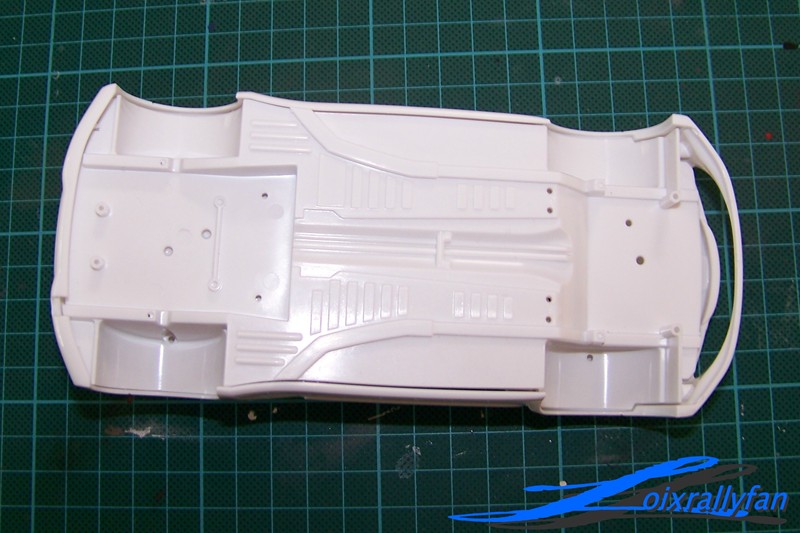

Het eerste wat ik heb gedaan is één en ander gedryfit om te zien hoe alles past en meteen werd duidelijk dat hieromtrent fantastiscch werk is geleverd. Alles valt werkelijk op zijn plaats en niets wringt en het zit allemaal heel strak in elkaar.
Ook de aansluiting van body met bodem heb ik zelden zo gezien.
De dryfit van het onderstel ziet er ook goed uit:
Achteraan alles dik in orde:
Vooraan, niet helemaal:
Hier heb ik vastgesteld dat de stuurstang tussen de wielen mee vastgegoten zit aan het frame, waardoor de wagen enkel in rechtuit stand kan gebouwd worden.
Ik presenteer mijn wagens het liefst met licht gestuurde wielen, dus hier moest een mouw aangepast worden. en dat is gebeurd.

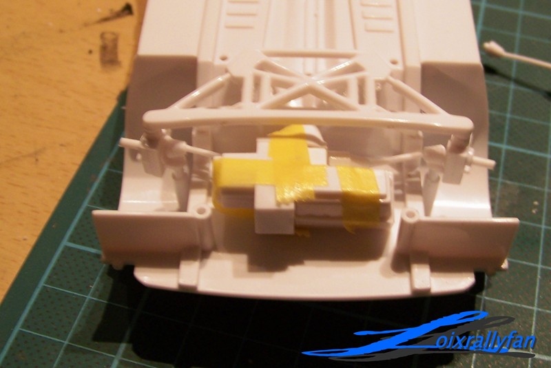

Old 27-03-2011, 23:13

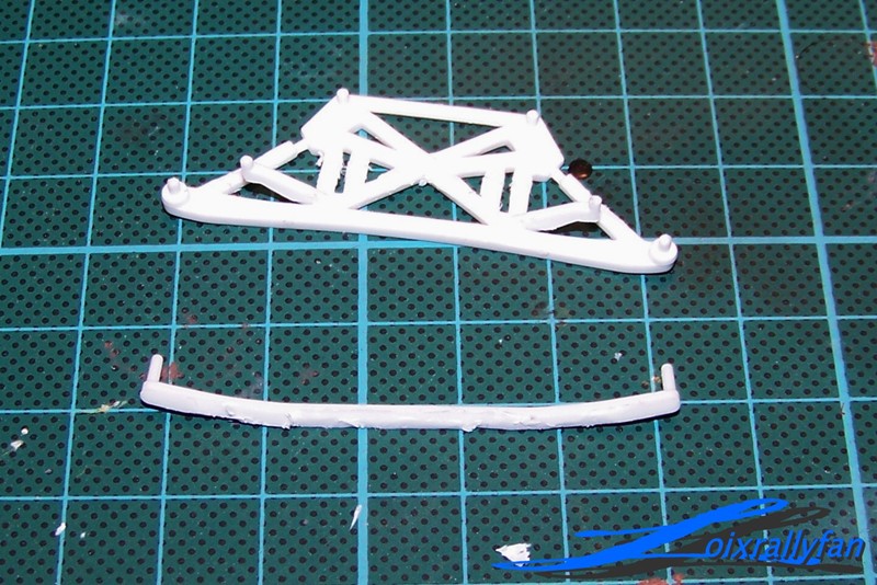

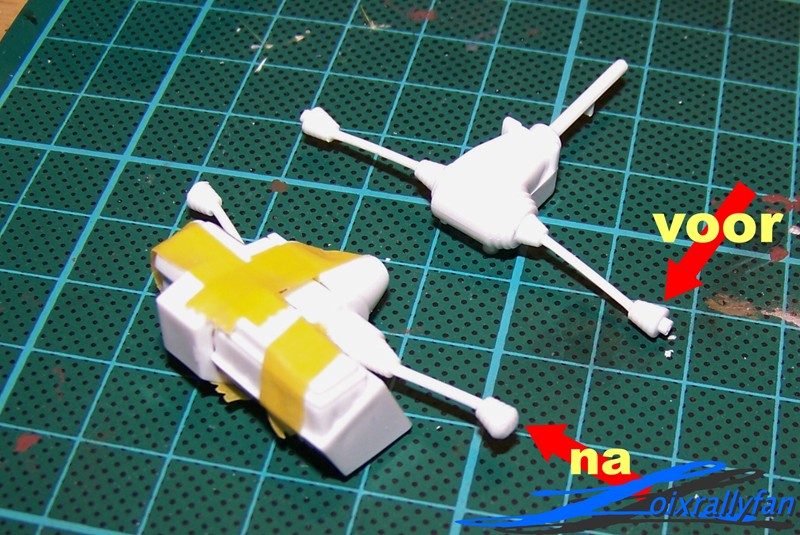

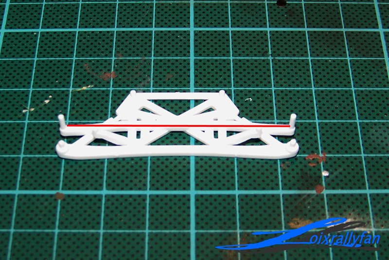

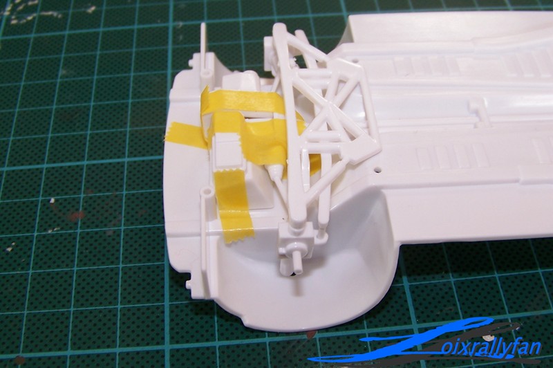

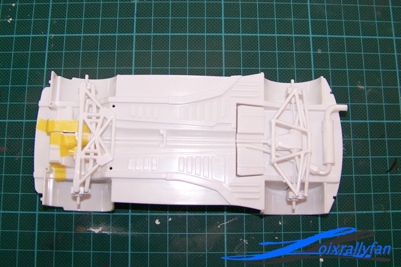

Hier dan de uitleg.
De rode lijn geeft de stuurstang aan. Deze dient losgemaakt te worden van het frame.
En zodoende:
Hier moet nog deftig schuurwerk aan te pas komen.
Dan dienen de bevestigingspunten van de veerpoten naar de rubbers van de wielophanging aangepast te worden, zodat ze mekaar nietmeer hinderen.
Heb hiervoor eens gekeken bij een Tamiyakit en de oplossing is vrij simpel.
De rubbertjes werden rondgemaakt op het uiteinde, zodat de veerpoot errond kan draaien:
Ook de veerpoten werden wat uitgeboord om de rubbers er in te laten draaien.
En dan alles opnieuw gedryfit, en ja hoor, de wielen kunnen nu sturen.

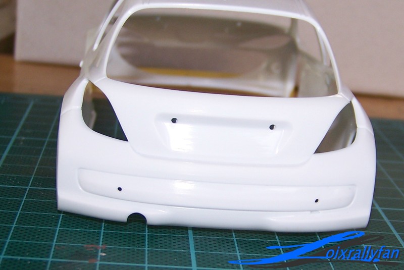

Old 27-03-2011, 23:25

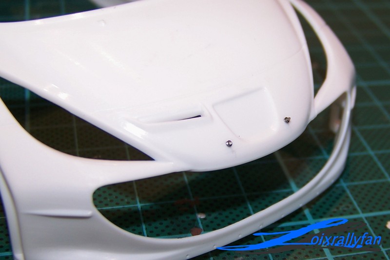

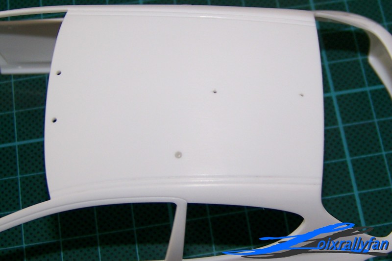

Dan ook eens de body bekeken. Deze ziet er zeer goed uit, en is eigenlijk perfect om zo mee te beginnen.
Totdat ik ga zoeken naar details.
Heb dan ook één en ander geweizigd.
Eerst werden de gaten in de zijdrempels en in de achterbumper volledig doorgeboord.
Op het dak werd het gat voor het zwarte bolletje dichtgemaakt, omdat dit er nietmeer opstond in 2010. En er werden 2 nieuwe gaatjes gemaakt voor de antennes.
Op de snuit werden ook 2 gaatjes bijgemaakt, waar de schroeven voor de lichtbak zitten.
En dat zal er dan zo uitzien:

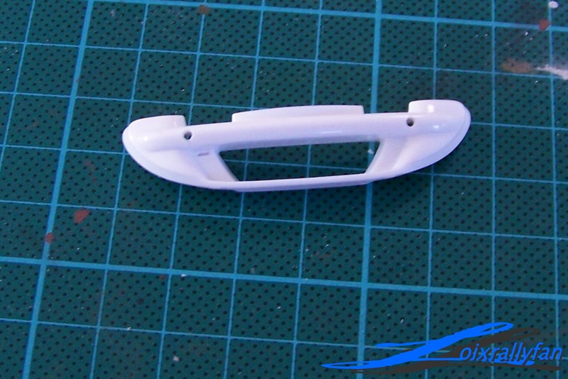

Old 27-03-2011, 23:34

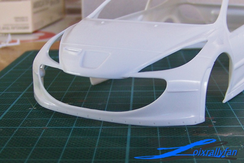

Dan de voorbumper.
Onderaan komt een zwarte rubber die voledig met rivetten aan de bumper vastzit. Op de body moet dat dan ook gesimuleerd worden. Ik ga dat doen met kleine gaatjes die lichtjes ingeboord worden, niet door en door.
Allereerst werd op een stuk tape de tekening uigezet om de gaatjes te boren.
En dan ging het boor derin, met dit als resultaat.
Staan iets hoger dan zou moeten, maar dan vallen ze ook lekker op.

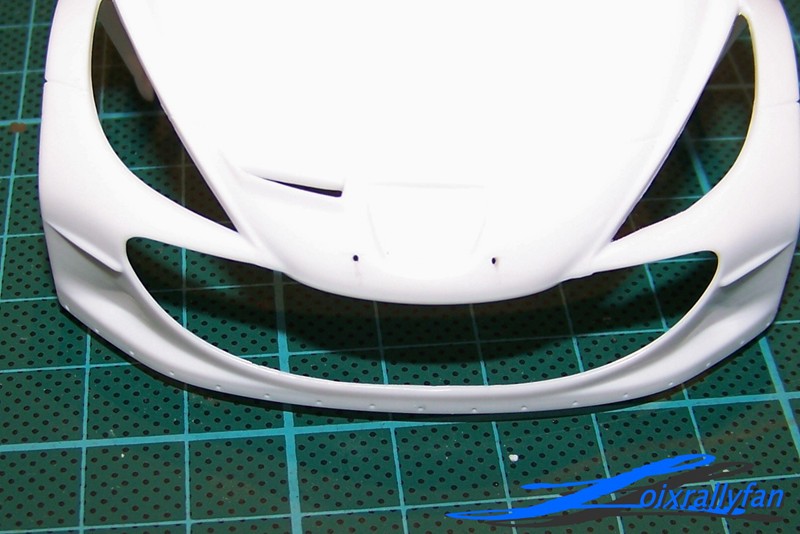

Ook op het zwarte inzetstuk detecteerde ik 2 bevestigingsschroeven. Dus ook daar het boor in:
En dan met de schroeven erin:
Vallen wat groot uit, dus zullen zeker opvallen.
Voila, dat was het voorlopig.

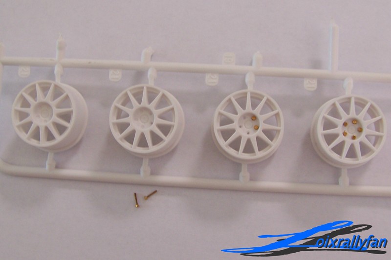

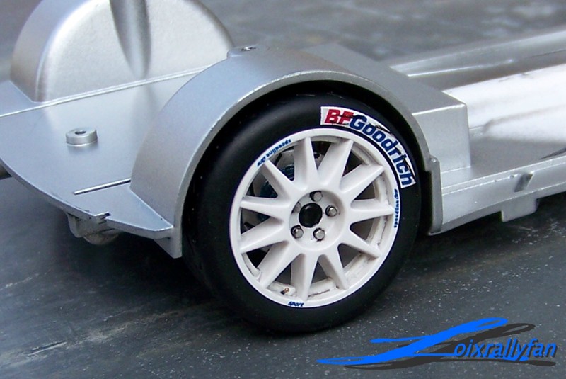

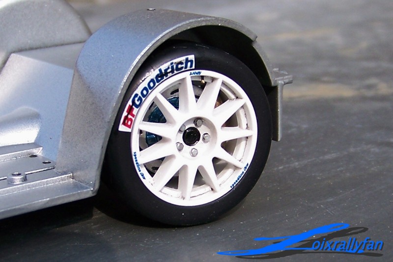

Heb weer wat verder gewerkt aan dit ding.
Ik heb de wielen tussen gepakt.
Het eerste wat opvalt, is dat er wel uitsparingen voorzien zijn voor de schroefgaten, maar geen schroef nagebootst wordt. Ik heb dan ook bij al de wielen de gaatjes uigeboord en er schroefjes in gemonteerd.
Dan werden de wielen gespoten in 't wit, alsook alle schroefjes in aluminium. Alles werd gemonteerd en decals werden toegevoegd. Ook een ventieltje. Dan de banden erover met decals, wat weatheren (niet te veel deze keer) en dan is dit het resultaat:

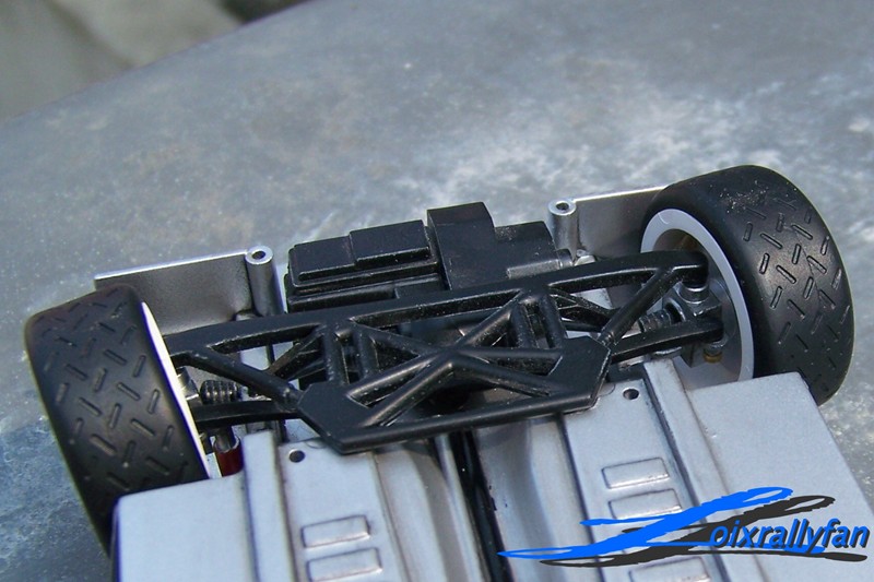

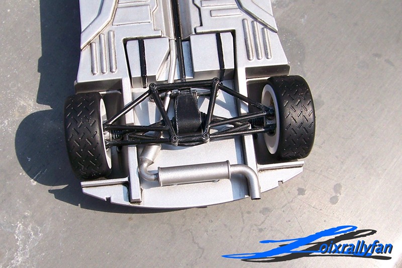

Old 03-05-2011, 11:57

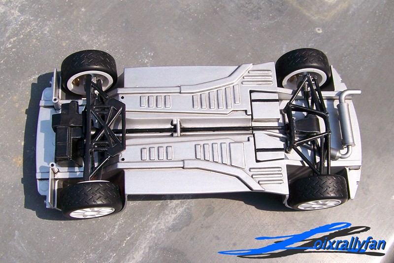

Het volgende wat ik heb gedaan, is het onderstel samengbouwd. Vooraan werd de ophanging gemonteerd die ik zelf heb aangepast voor sturende wielen te krijgen. Het stuur stangetje werd op zijn plaats gehouden met 2 rondelletjes uit mijn mish-mash.
De achterophanging werd volledig OOB in elkaar gestoken en kreeg net als de voorophanging een lichte drybrush.
En dan is dit het geheel:
