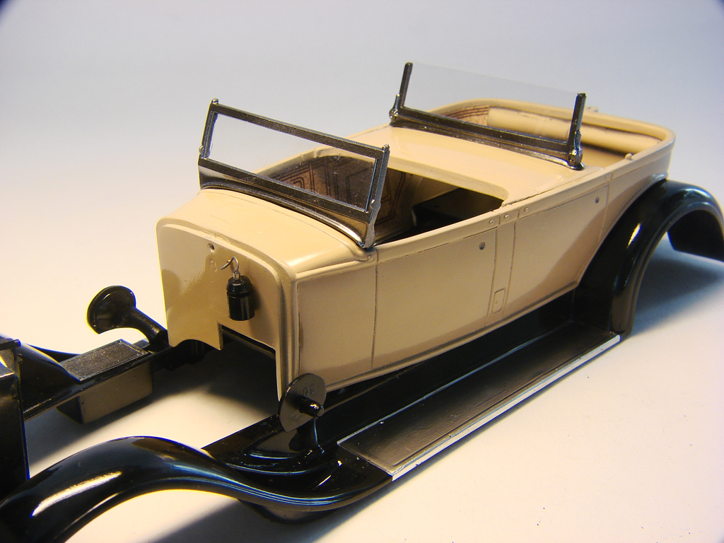

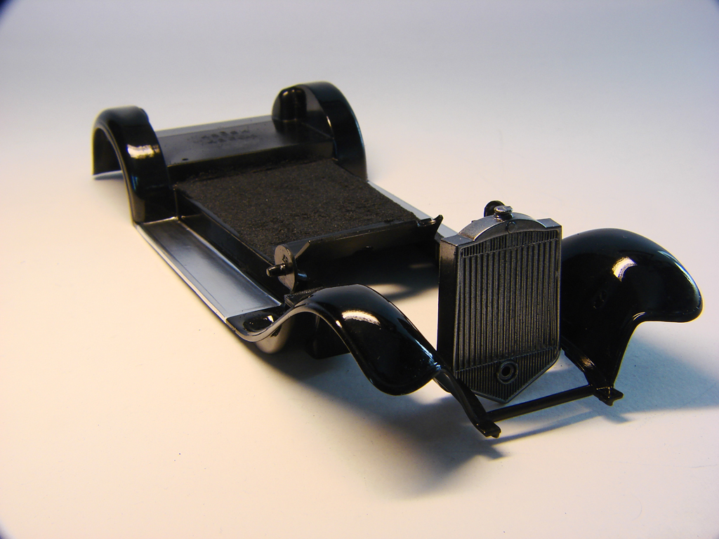

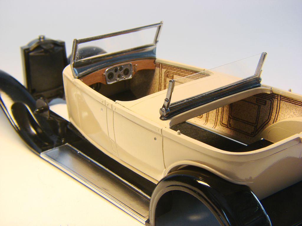

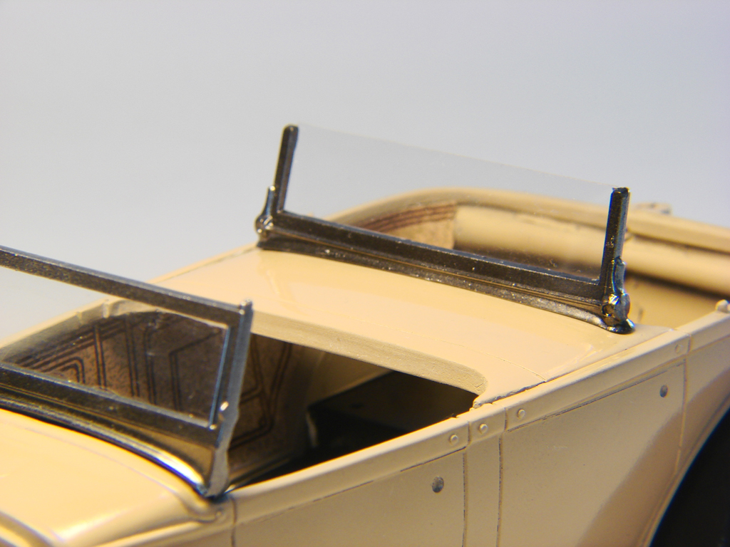

Ondanks de tropische temperaturen (in én buiten de hobbykamer) toch nog wat verder gebouwd aan de Packard.
Ik wilde de drempels afwerken met BMF, maar de BMF scheurde bij he afwerken. "Geen probleem", dacht ik, "gewoon opnieuw verwijderen en opnieuw beginnen". Maar bij het losmaken van de BMF kwan zowel vernis, verflaag als primer met de BMF mee ...
Dat kan maar 1 oorzaak hebben: slecht hechtende primer. Ik had de primer van Alclad gebruikt (als enige reden hiervoor is het feit dat je hem met een airbrush kan aanbrengen), en dat bleek een minder goeie keuze.
Ik heb dan geprobeerd met een bus primer uit de brico die ik hier nog had staan, en daarbovenop Tamiya TS14 uit de airbrush, maar die verfsoorten bleken niet compatibel met elkaar en een chemische reactie was het gevolg.
Nogmaals alles strippen dus, en nu op save gespeeld; Tamiya primer gespoten uit de bus en dan TS14 erover. Afwerken met Zero Paints vernis en klaar.
Opnieuw de drempels afwerken met BMF (dat ging goed deze keer), en we kunnen weer verder. Ik heb in één trek de radiator gemonteerd, het deksel van de batterijbox, en de steunen voor de reservewielen.
Dan heb ik de vloer van het passagierscompartiment met RangerInk embossing powder afgewerkt om de vloerbedekking te simuleren.
De body werd vervolledigd met de raampartijen. De ruiten werden vervaardigd uit verpakkingsmateriaal dat bij een beeldbuis zat. Ook werd een begin gemaakt van detaillering op de firewall. Een droogfitje geeft je een idee van wat het later moet worden.
Och zie nu, een houten dashboard ...

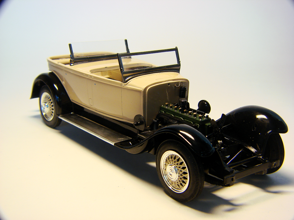

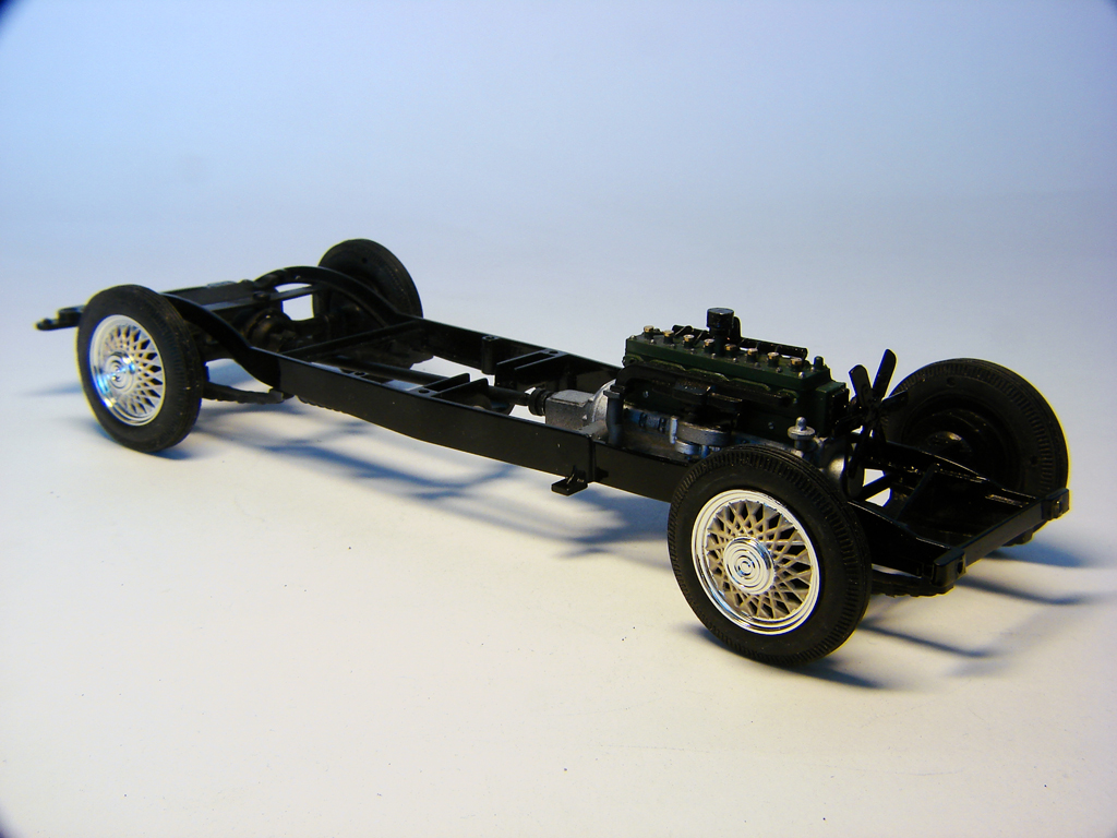

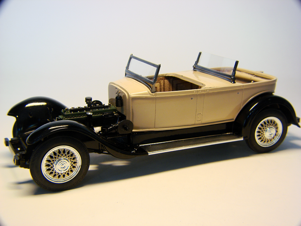

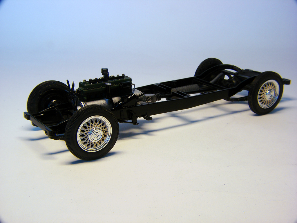

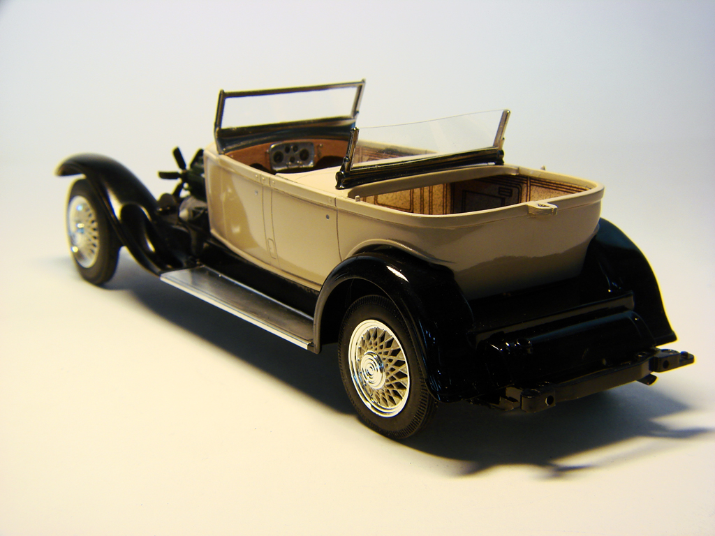

Ook de Packard heeft geen rust gekregen afgelopen weekend. De wielen werden geschilderd en gemonteerd. Het is altijd leuk om zien hoe een model voor het eerst op zijn wielen mag rusten. Mij geeft dat altijd weer extra motivatie om de afwerkingswerken te starten.
Het onderste deel van het koetswerk met de vleugels kon dan worden gemonteerd. Dat ging zonder problemen. Maar het bovenste deel wrong serieus tegen. Er was gewoon te weinig plaats tussen de firewall en motor om het koetswerk in te schuiven en het dan op zijn plaats te zetten. Ik heb de radiator en de koelrotor moeten demonteren, de vleugels weer losmaken van het chassis (staat erop vastgeschroefd) en dan het geheel proberen in elkaar te schuiven.
Uiteindelijk (en met heel wat sukkelen en sakkeren) is het gelukt en alles kon weer worden vastgevezen. Ik heb wel gemerkt dat de radiator te kort tegen de rotor staat, en dat ga ik nu corrigeren (nu hij er toch weer af ligt) en dan kunnen de koelslangen worden gedetailleerd en gemonteerd.

Ik heb een vraag: moeten de spaken van de wielen aan de buitenrand zo'n gesloten driehoekjes vertonen? Want anders denk ik dat het nuttig is om ze uit te snijden met een scalpel, of beter nog: de ganse spaken vervangen door metaaldraad. Nu heb ik makkelijk praten van achter mijn PC natuurlijk, of dit überhaubt mogelijk is kan ik van hieruit niet beoordelen, en is misschien zelfs al eens door jou bestudeerd en 'niet te doen' bevonden. In dat geval heb ik niets gezegd... Maar dan blijft de vraag van de driehoekjes wel bestaan

inderdaad: niet te doen.
Zelfde geldt voor de driehoekjes: die zijn zo klein dat fatsoenlijk uitsnijden én ervoor zorgen dat ze allemaal even mooi en gelijkvormig blijven bijna onmogelijk is. Ik heb er lang over nagedacht om hiervoor een oplossing te verzinnen, maar telkens kom ik uit op hetzelfde probleem. Een andere mogelijkheid was om ze matzwart te schilderen, maar dat kan ik nog altijd doen achteraf.
  #60
Old 14-07-2010, 15:40
Dat lijkt me dan toch het beste alternatief...
