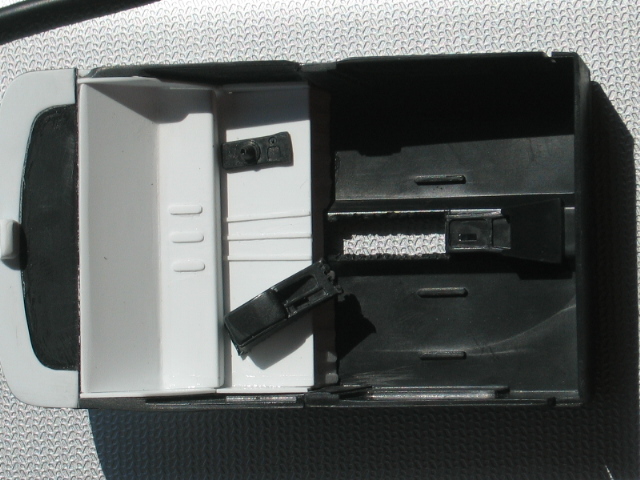

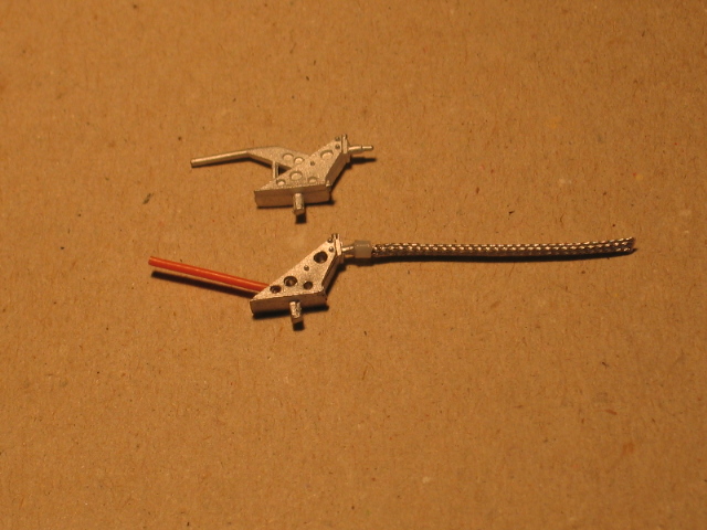

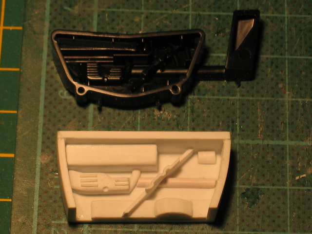

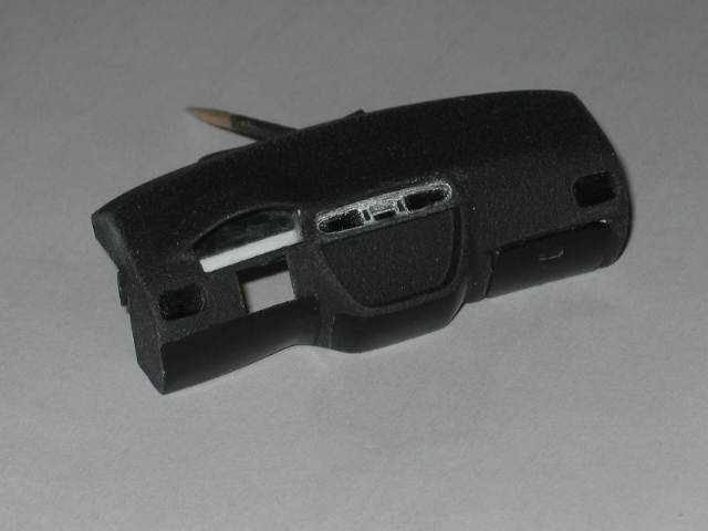

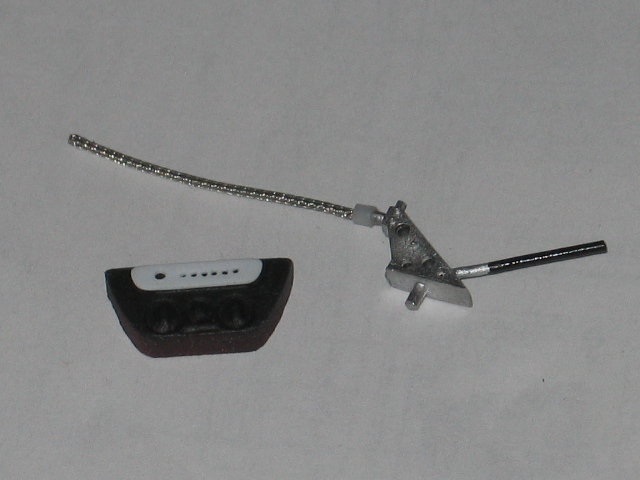

Tussen het werk aan Mack door besteed ik ook wat werk aan deze wagen. Het interieur werd verder afgewerkt. De middenconsole werd bijgewerkt: stukjes weggenomen en andere onderdelen toegevoegd.
De handrem (Big Model) werd aangepast naar de correcte vorm. (boven de originele)
Het dashboard werd aangepakt: onderdelen werden bijgeschilderd, details werden aangebracht maar het is nog niet af. Het middenste deel waar nog schakelaartjes op moeten, werd gespoten en waar nodig afgeplakt.

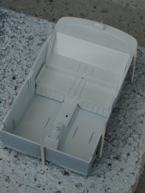

De interieurkuip werd ook al gespoten met enkele laagjes primer en witte verf... Klaar om de rolkooi te gaan bouwen...

De voetplaat voor de copiloot werd ook gemaakt van plastic sheet. Een eerste mislukte maar staat ook op foto.
Voila. Nu eerst weer naar Mack en tussendoor deze afbouwen.

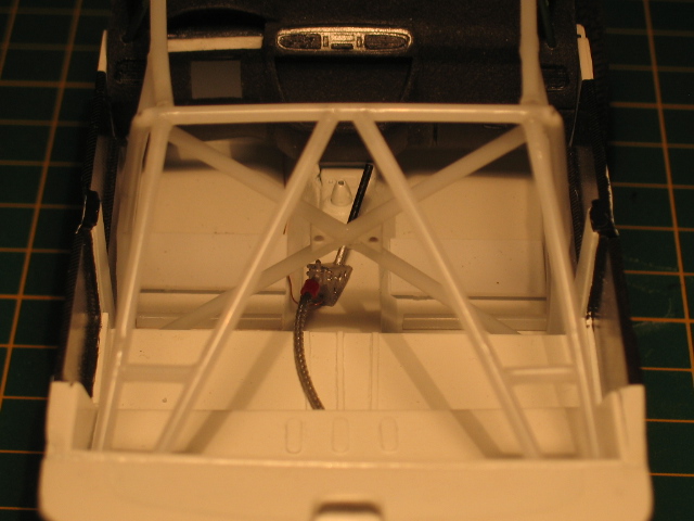

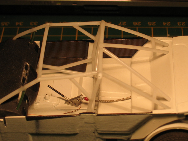

Old 27-11-2011, 23:35

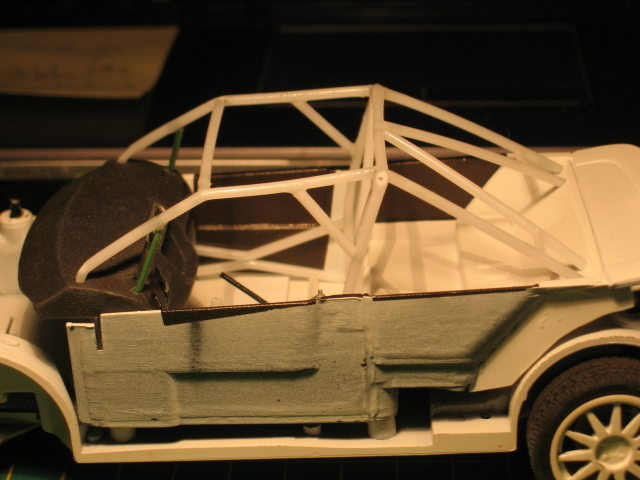

Van tussendoor bouwen was geen sprake meer. Mack nam alle tijd in beslag. Maar ik wil in 2011 toch nog een modelletje afwerken dus heb ik even deze ter hand genomen. Next up was de rolkooi. Iets waar ik totaal geen zin in had. TVD had mij een schema van een echte VDHeuvelrolkooi bezorgd en de moed was mij wat in de schoenen gezonken. Zoveel baren en onderdelen, pfff... Vorig weekend ben ik er evenwel toch aan begonnen. Stapje per stapje, stukje per stukje... En ik ben er geraakt. Een 1/24 VDHeuvelrolkooi !! Woehoe !
Op naar de afwerking zou ik zeggen, zijnde:
- Dashboard van knoppekes voorzien
- Ruitenpartij inlijmen
- Stoeltjes van carbon voorzien
- Gordels plaatsen
- Rolkooi spuiten en vastlijmen in de kuip
- Huwelijk tussen chassis en body
- Nieuw carbon op de spoiler
- Spiegels in carbon en plaatsen
- Snelsluitingen, lichtglaasjes, uitlaat en andere zaken plaatsen
Nog een weekje dus...

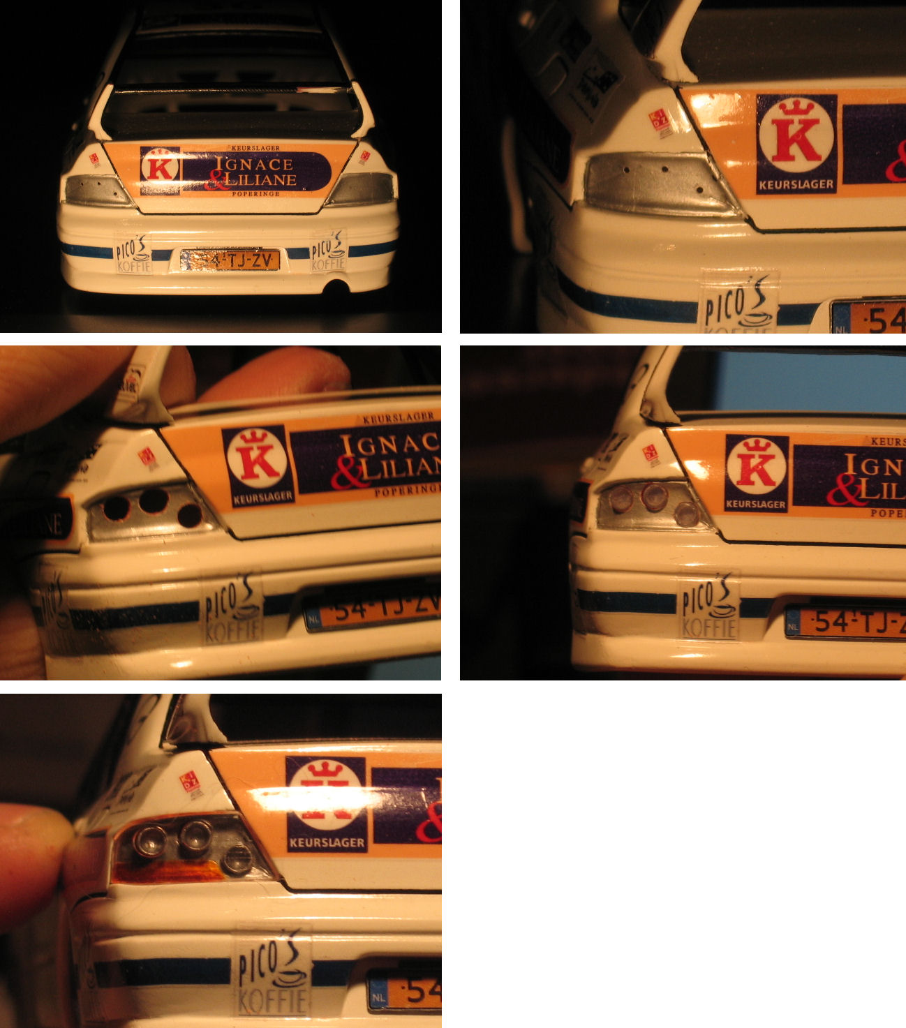

  #67
Old 01-12-2011, 00:53

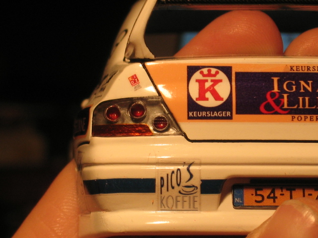

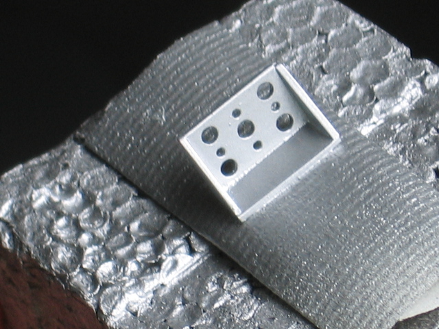

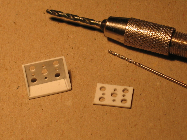

Deze Mitsuvishi blijft me maar verrassen in negatieve zin. Toen ik gisterenavond de lampglaasjes onder handen nam en schilderde zoals ze op het 1/1 model staan, viel me iets op. Achter het glas is het één grote vlakte. Geen reliëf, geen lampen of dergelijke...
Even vlug gespiekt bij de evo van TVD maar das een evo 9, een andere doos dus... Ikke boos en ontgoocheld. Even gaan spieken in een eigen evo 9 doos en daar zag ik de oplossing. We gaan die lampstukjes zelf maken !!
En vanavond ben ik eraan begonnen. Eerst de bestuurderszijde... Hieronder een how-to...
1/ Eerst kijken we na waar die lampunits moeten komen.
2/ Klein gaatje boren
3/ verder uitboren en uitschuren tot gewenste grootte
4/ Een stukje sprue op maat schuren en snijden, en wat uitboren voor diepte
5/ Alle delen vastlijmen en schilderen in chrome
6/ De lichtjes rood maken
7/ De lampglaasjes proper maken, van clear oranje en wat BMF voorzien
Zo is dat ook weer geregeld. De randjes van het glaasje kreeg een smoke-behandeling. Morgen volgt de andere zijde. In het weekend volgt dan de verdere afwerking. Maar ikke nu heeeeeel tevreden !!
Grtzzz

  #68
Old 01-12-2011, 07:45
Zeer mooi opgelost!
  #69
Old 01-12-2011, 10:11
Da is nog eens een update om van te leren!!! thx

  #71
Old 02-12-2011, 20:51
Die rolkooi ziet er goed uit hoor! Ik neem aan dat je wel steeds getest hebt of de body MET glas er nog steeds overheen past?

zo van die boortjes waar kan ik die vinden ik heb wel losse boren hier maar niet met zo een draai systeem
addicted to peugeot
  #73
Old 03-12-2011, 00:51
Je bedoelt zo'n handboortje, waar je de boortjes kan inzetten. Wel, in elke modelbouwwinkel; Caracars, Sturmtiger, Domino, ....., evenals de boortjes.
  #74
Old 03-12-2011, 09:39
Thanks ! Ja hoor, heb steeds met glas gepast. Wa veel werk aan, maar ben er heel tevreden over...
Het handboortje heb ik op, een beurs gekocht, waarschijnlijk bij Domino. De boortjes heb ik in een doe-het-zelf gekocht. Veel goedkoper...

Old 21-12-2011, 23:36

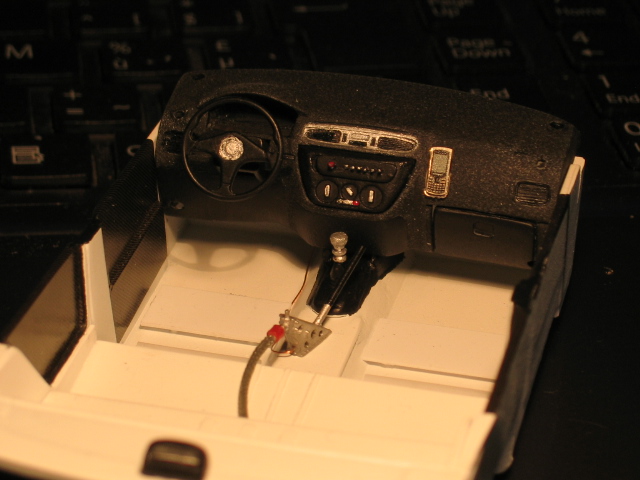

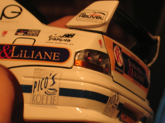

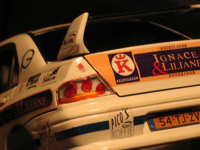

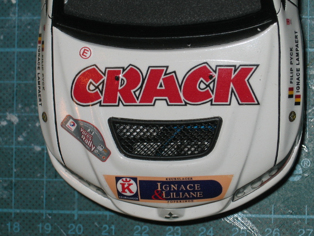

Tijd voor een voorlaatste update bij deze evo 8. Op twee decals en de zijknipperlichtjes na is hij af. Die decals moet ik evenwel opnieuw printen wegens foutje en de knipperlichten zijn verdwenen. Deze laatste ga ik opnieuw maken met Christal Clear...
Verder nog wat foto's van wat afgewerkt is. Hier het dashboard. De Macrostand geeft precies wel wat foutjes weer die met het blote oog onzichtbaar zijn... Ik heb er ook nog een gsm-houder met gsm in geplaatst zoals bij de echte.

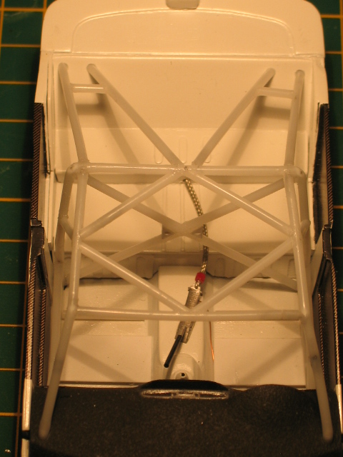

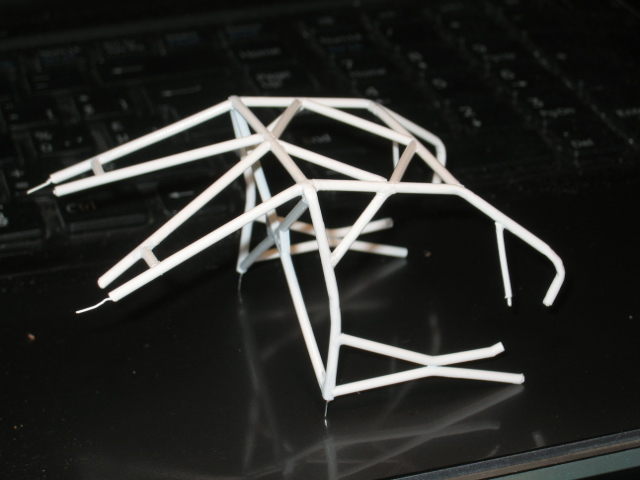

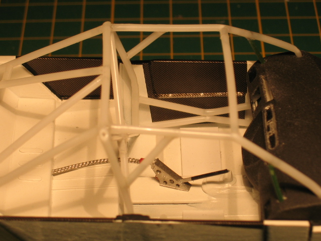

De rolkooi werd gespoten in het correcte wit en is klaar om geplaatst te worden. Het ijzerdraad dient om alles goed op zijn plaats vast te zetten.

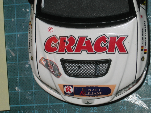

Ondertussen was mij opgevallen dat het luchtgat in de motorkap nogal opvallend de witte bodem liet zien. Iets wat mij totaal niet aanstond...
Dus even een stukje uit een evo 6 geleend en dit zo goed en zo kwaad het kon nagemaakt met plastic sheet...
Dit leverde volgend resultaat op, waar ik erg tevreden mee ben.
