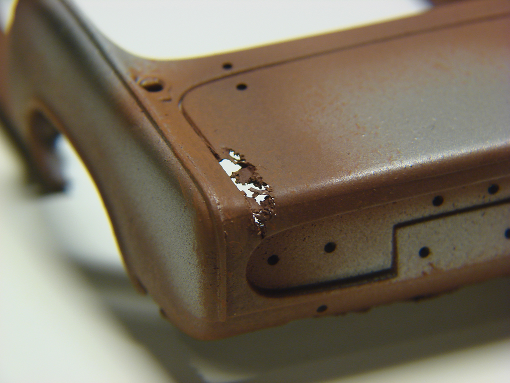

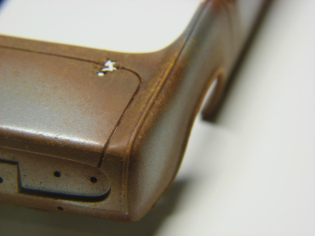

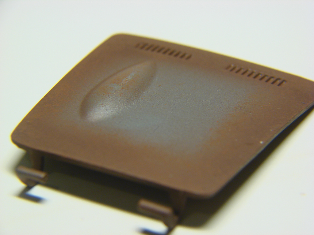

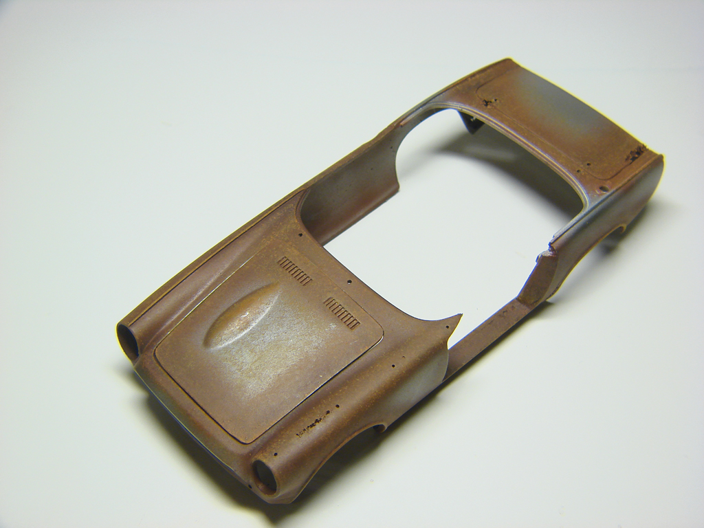

Hier is de beloofde update. Het model kreeg zijn roestlagen in drie verschillende tinten. Je kan natuurlijk nog veel verder gaan, alleen is de vraag hoe relevant het blijft.

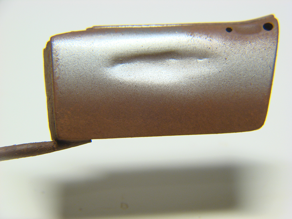

Enfin, ik hoop dat ik jullie kan duidelijk maken hoe ik tewerk ging, door het tonen van de verschillende stappen op steeds dezelfde plaatsen van het model. Je weet dat in de verige update de basislaag Tamiya Hull Red over de Alclad Steel is gespoten op die plekken die ik wil laten roesten.
We gaan die Hull Red nu aanvullen met verschillende tinten roestkleur, van oud naar nieuw, dus van donker naar licht.
Ik heb me een verweersetje van Lifecolor aangeschaft. Vraag is: moet dat? Neen, je kan het met eender welke verf doen, alleen moet je dan de juiste tinten zien te mengen. En hier is dat reeds voor jou gedaan, dus "lui gaat snel".

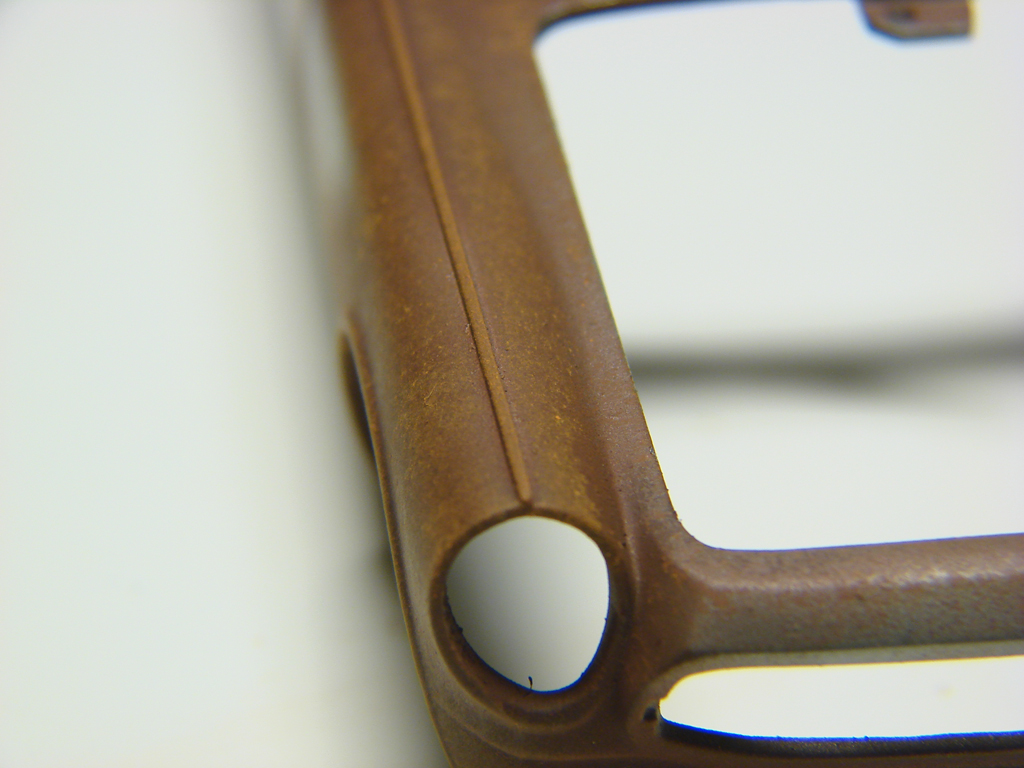

We beginnen met de donkerste kleur: "Rust Base color". Die moet bovenop de Hull Red de oudste laag voorstellen en leunt dus qua kleur het dichtst bij Hull Red aan.
Je gebruikt best de stempelmethode. Dat wil zeggen dat je met een sponsje de verf (bijna droog net als bij drybrushing) gaat stempelen op je model. Je hebt dan de hoeveelheid verf die je neerzet perfect onder controle.
Het resultaat na een kwartiertje "stempelen" is dan dit:

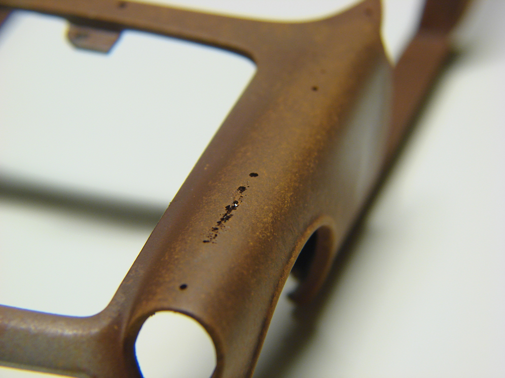

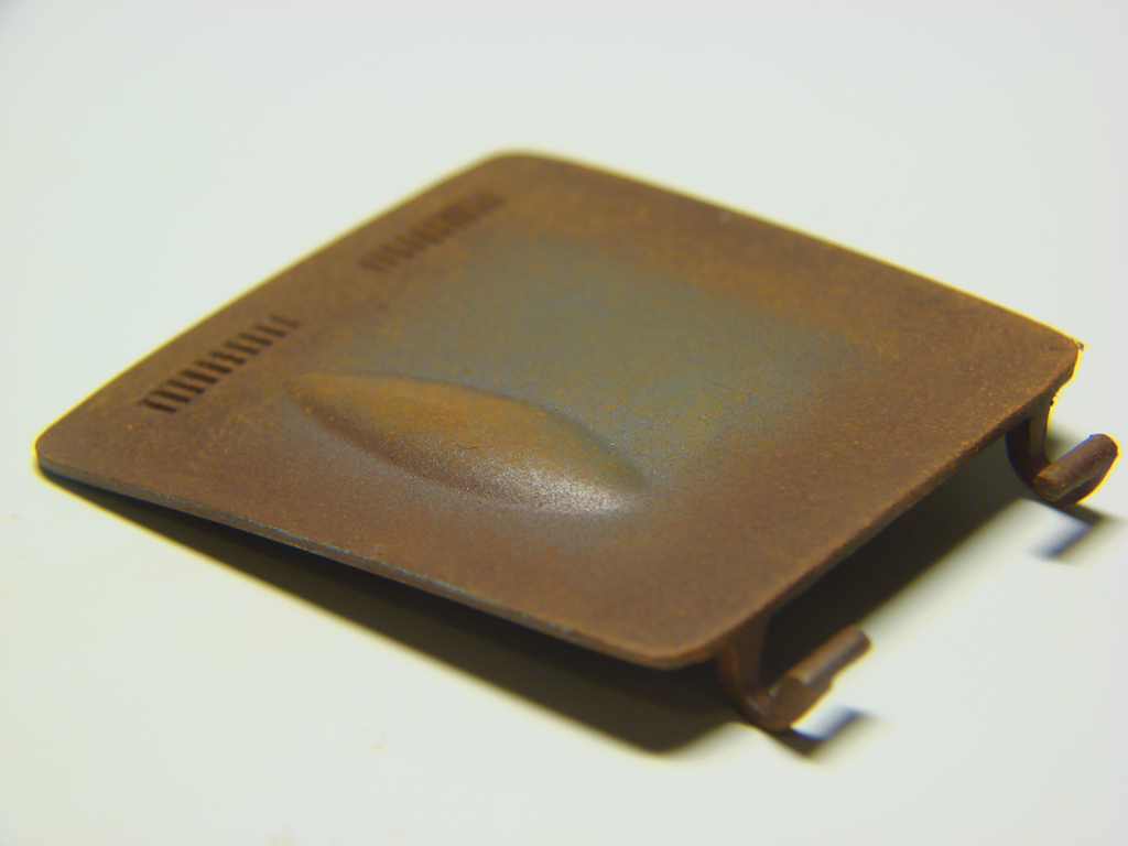

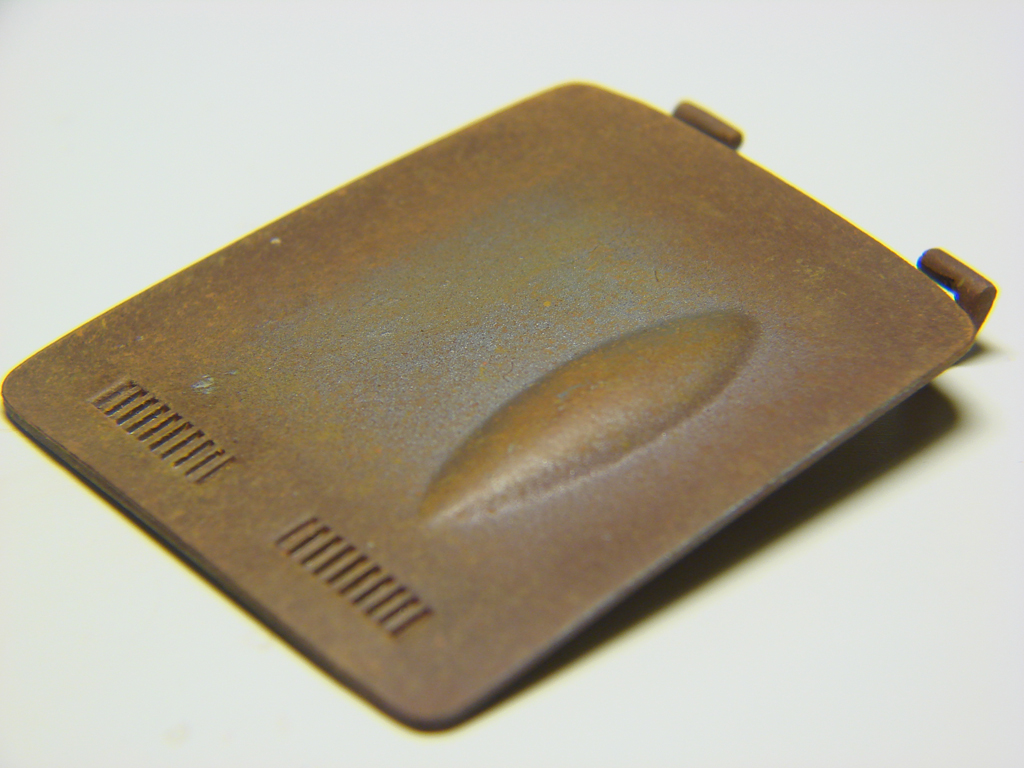

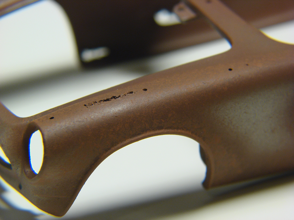

Op dezelfde manier brengen we dan een volgende, lichtere tint aan: "Rust Light Shadow 1" (what's in a name).
Weer volgens dezelfde stempelmthode, maar in een iets minder uitgesproken laag ga je dan een "versere" laag roest bovenop de vorige aanleggen. Het is niet de bedoeling dat de verschillende kleuren met elkaar beginnen blenden, maar wel degelijk bovenop elkaar komen te liggen.

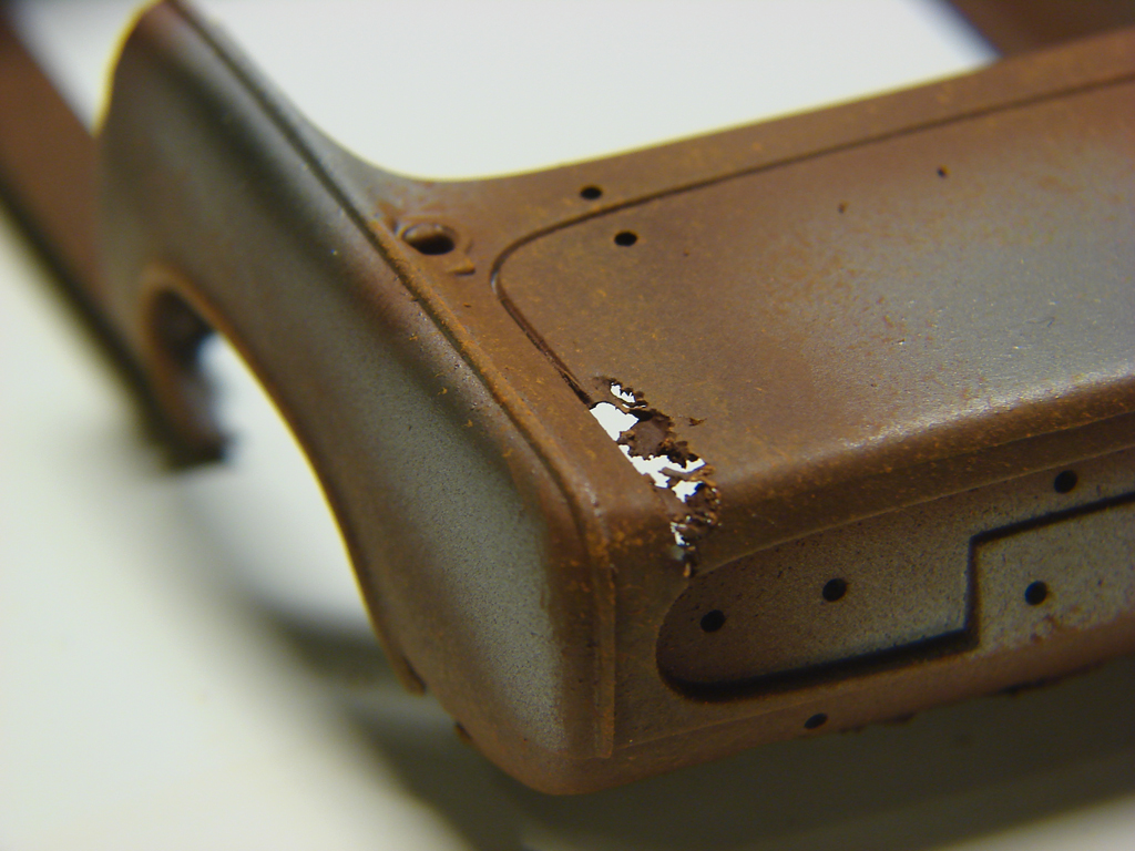

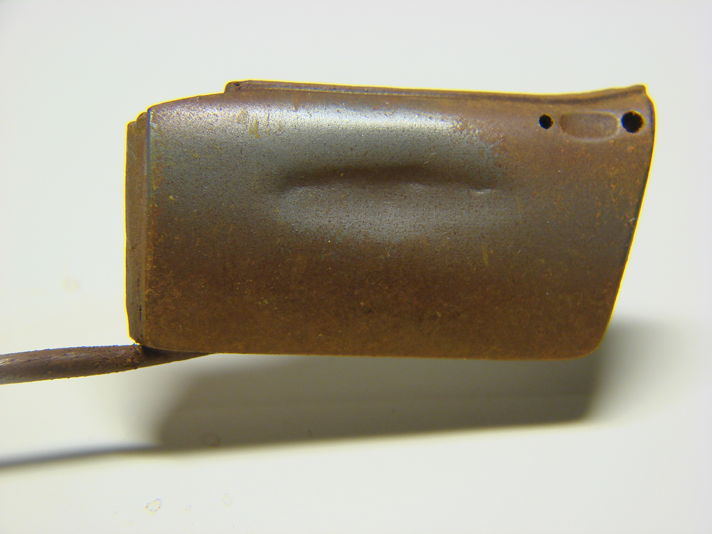

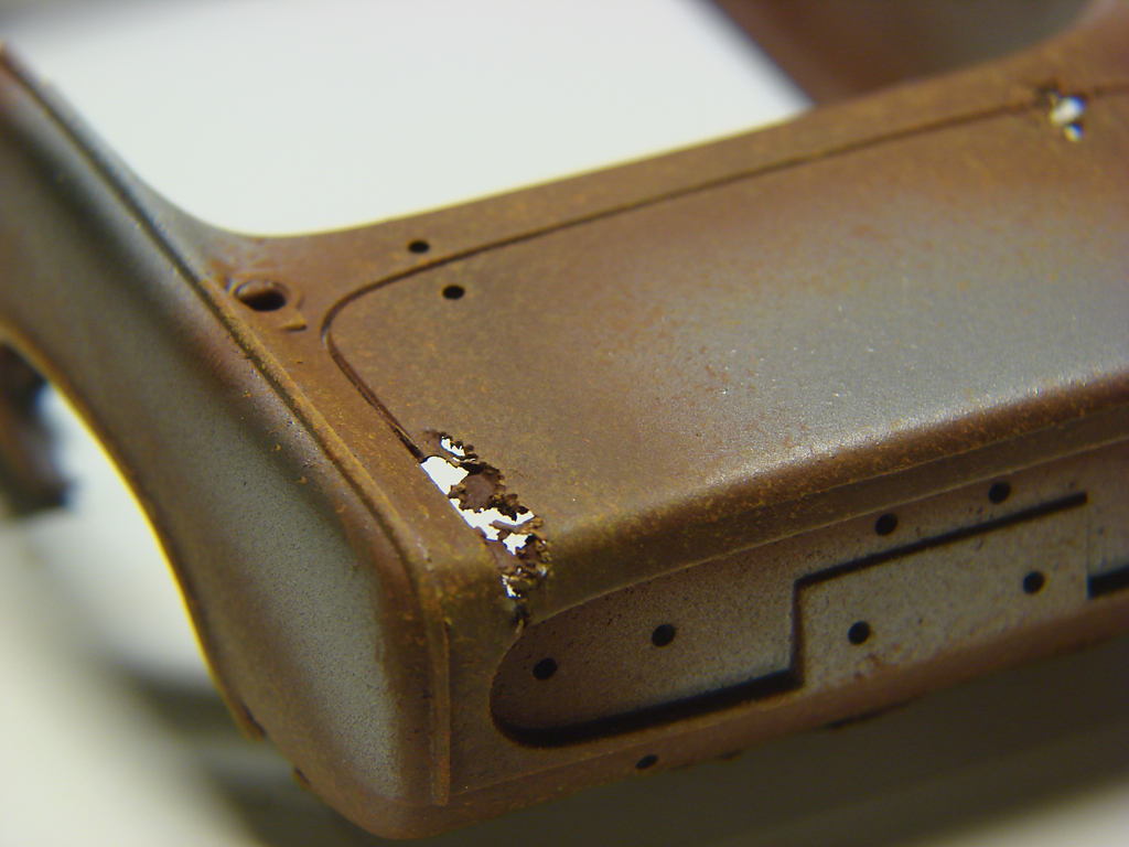

Weer een laag verder leggen we de meest recente roest erop. Die is het lichtst van kleur. Belangrijk is hierin niet te overdrijven want dan krijg je een tè jong effect, of het moest zijn dat je dat net wil hebben natuurlijk.

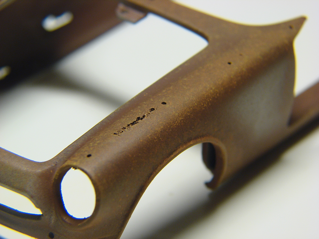

En dan nog enkele algemene beelden:
Belangrijk is nu deze lagen te sealen alvorens we verder gaan. We gaan heel de boel eerst een beetje laten rusten en uitharden. Morgen is er weer een dag.

Zelf vind ik de roestlagen een beetje grof qua structuur, maar dat is niet zo erg. De bedoeling was dat de kleur nu werd gelegd, en de structuur pas later. Maar eigenlijk heeft dat in deze context niet echt veel belang, gezien de aard van het model. Het uiteindelijke resultaat zal wel goed zitten.
Misschien dat ik nog een beetje lichtere kleur toevoeg rond de roestgaten en opstaande delen, maar dat zien we morgen wel weer. Eerst een nachtje slapen en dan alles nog eens rustig bekijken.
