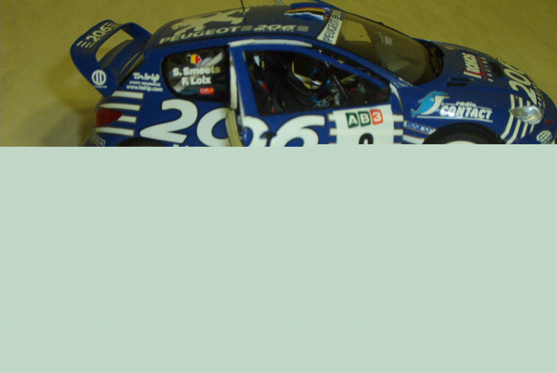

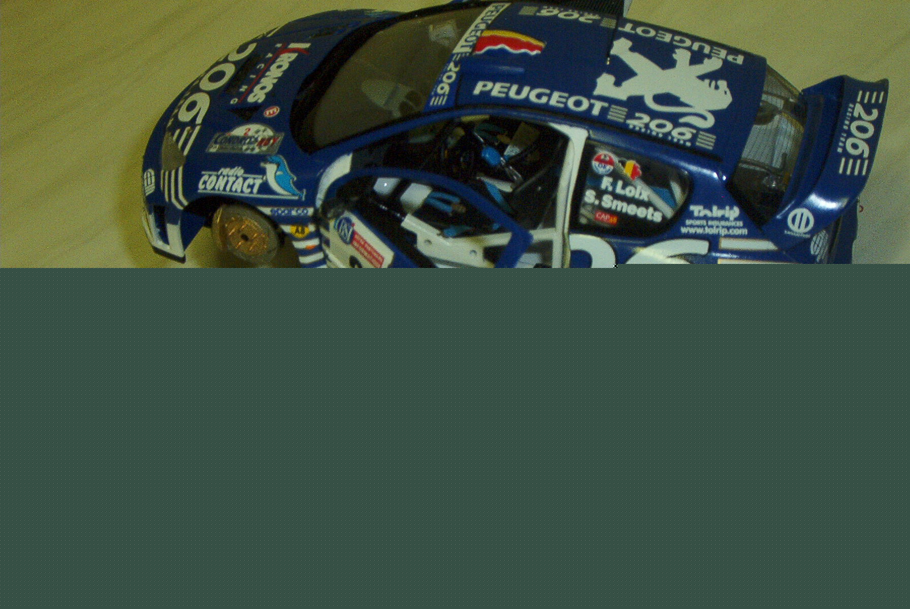

2001 Peugeot 206WRC - Rally Condroz 2003 - Loix/Smeets - Tamiya 1/24
De Peugeot waarmee Freddy de Condroz editie 2003 op zijn naam wist te schrijven. Het is een combinatie van een Tamiya kit (TAM24236) en de Renaissance transkit TK24/56.
Verder zijn er nog enkele kleine Meri-kit aanvullingen in het interieur, vooal wat betreft brandblussers en intercom installatie.

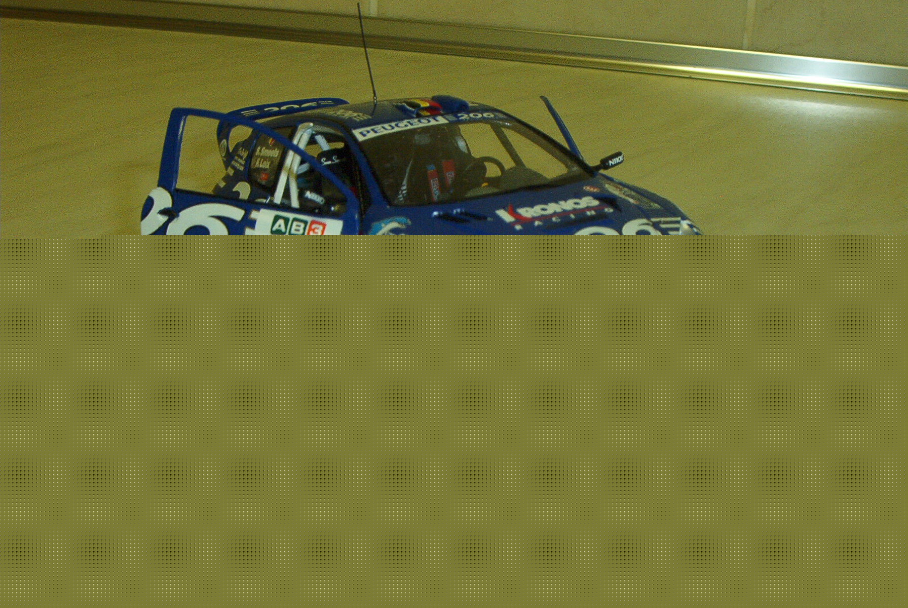

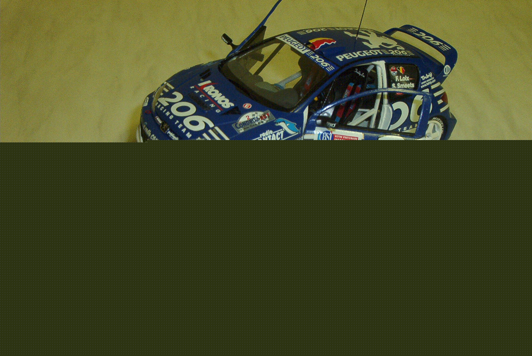

en nog een paar:

Prachtig Dominique,
Zééér geslaad model

Inderdaad zeer proper. Proficiat
Die transkit klopte die een beetje ? Zoals ge waarschijnlijk wel weet ben ik aan die porsche bezig en in de 2 transkits zitten toch echt wel fouten. Die bumper was te smal, die deur is in feite te klein en die ruitomlijsting aan die deur is ronduit fout en gaat van links naar rechts. Ik weet dat er over het algemeen met resin stukken wat meer gefoefel aan te pas komt maar zoveel had ik toch wel niet verwacht. Het centergat in de photo etch schijven vooraan was trouwens ook te klein. In het algemeen lijkt het wel of al die resin stukken gekrompen waren.
Greetz
Old 22-02-2006, 18:10
De resinonderdelen kloppen wel min of meer. Wel moet er serieus werk gemaakt worden van de scharnieren, die eigenlijk helemaal afwezig zijn. Ik heb er mij goedkoop af gemaakt door er geen te installeren en de deuren vast te maken zoals ze nu staan.
Wat betreft de decals: ik vind sommige eigenlijk net iets te groot. Als je de foto's van de echte wagen bekijkt dan merk je dat bv de gouden strepen links en rechts van de "206" net iets smaller uitvallen. Het model geeft de indruk om bijna overdreven zwaar bestickerd te zijn, terwijl je bij de echte auto de indruk hebt dat ze net op tijd zijn gestopt met de bestickering. Je hebt minder die indruk van "overladen" te zijn.
Als je begrijpt wat ik bedoel.

Ik zie wat ge bedoeld, liggen over die decals trouwens lak. Ik ban van plan mijn Porsche eerst te decalleren en er dan lak over te spuiten maar ik weet niet of die renaissance decals dat kunnen verdragen. Ik zal de vrijdag die porsche is meebrengen.
Old 22-02-2006, 19:45
Op dit model zit geen lak. Het blauw werd opgeblonken met gewone Turtle wax, daarna de decals er op en that's it.
Ik denk dat de renaissance decals geen problemen hebben met lak, zolang je maar niet die uit de Tamiya spuitbussen gebruikt. Neem liever de lak van Gunze. Daarmee heb je geen probleem.
