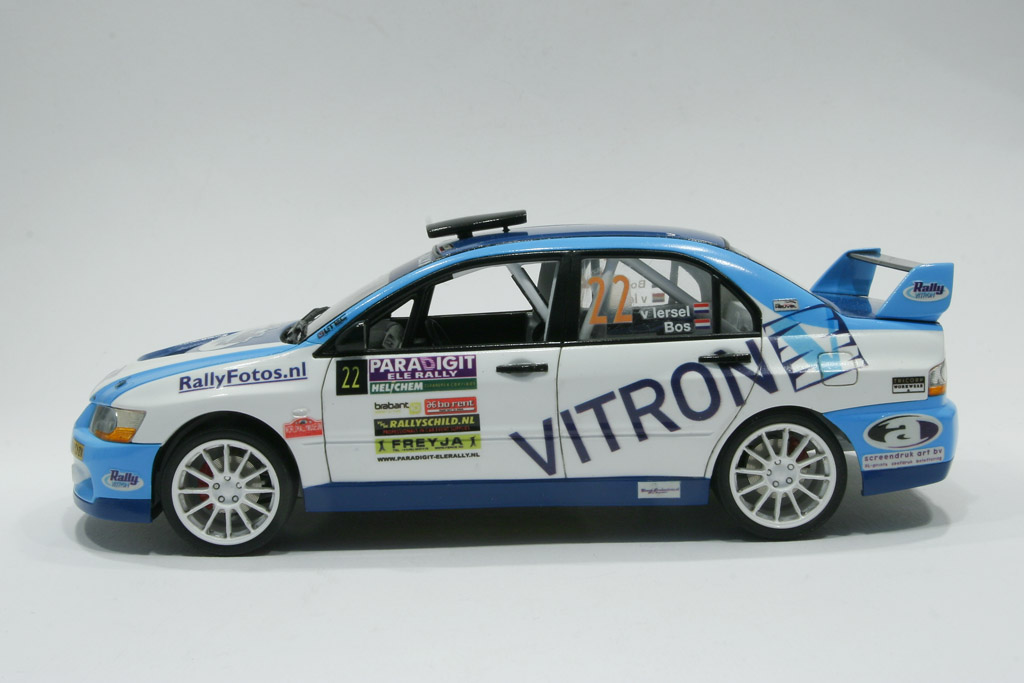

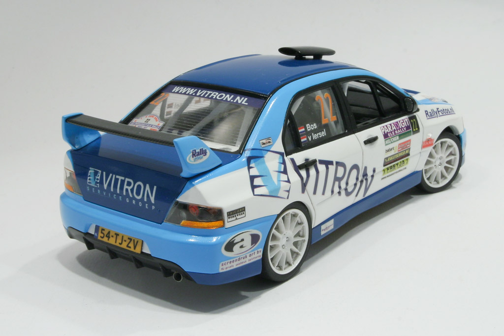

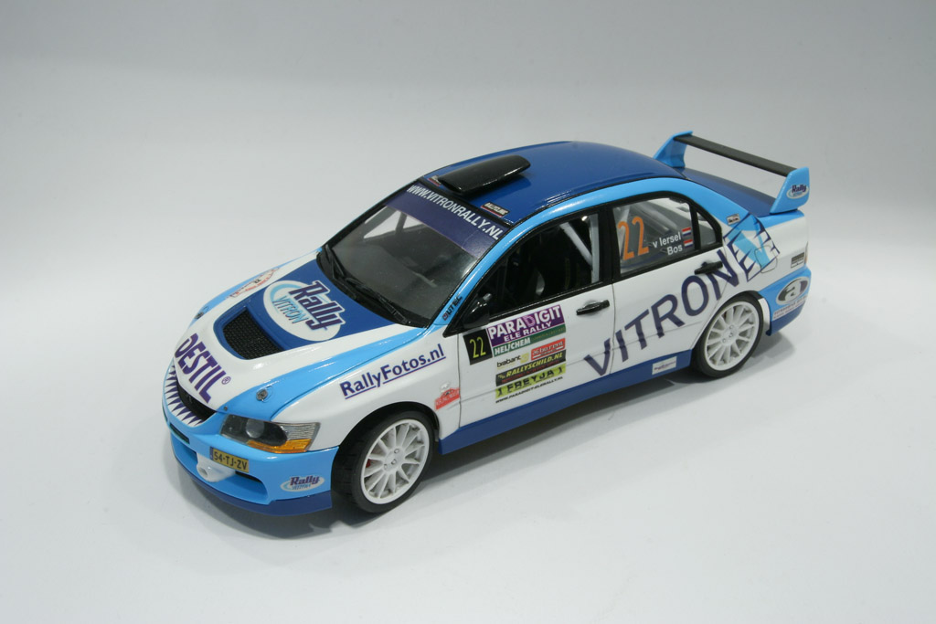

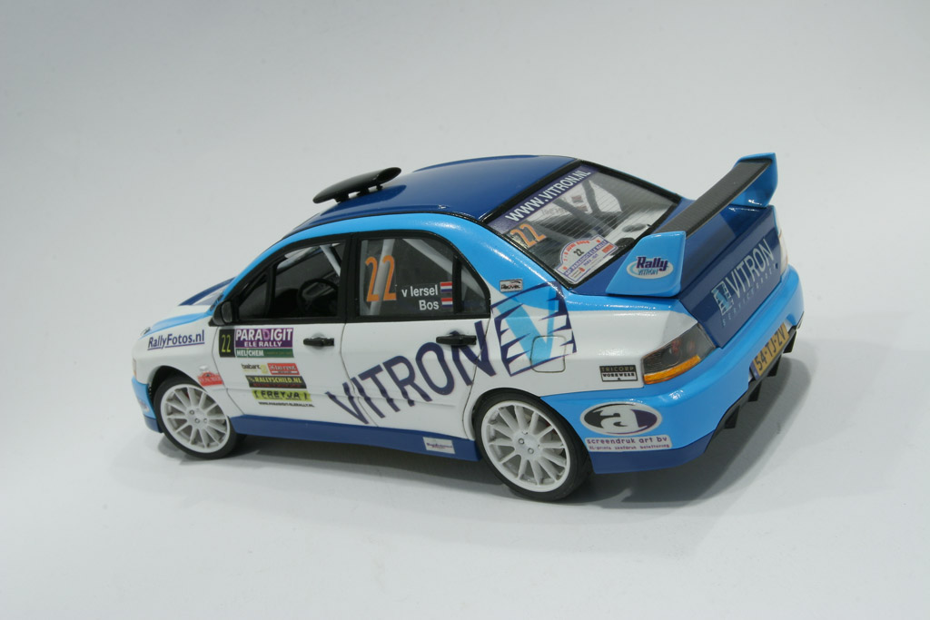

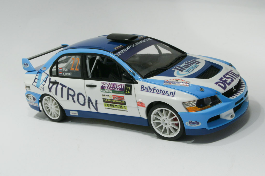

Mitsubishi Evo IX - RDO 2008 - van Iersel/Bos - Fujimi - 1/24
Na "slechts" anderhalf jaar is de Evo 9 af. De basis was een Fujimi-kit. Eigenlijk niet zo'n hele beste kit. De pasvorm was redelijk; om de ruiten er fatsoenlijk in te krijgen heb ik deze in 4 stukken gezaagd omdat er anders teveel en te grote gaten zouden ontstaan. En de bumpers worden met wat extra verstevigingen in hun vorm gehouden. Als je 'm standaard bouwt, staat'ie, volgens mij, veel te hoog op z'n wielen, niet echt realistisch van Fujimi. De onderzijde heeft weinig detail en de metalen as voor de achterwielen werkt hier ook niet aan mee....
Kort nog even de belangrijkste wijzigingen om tot een groep N rallywagen te komen:
  • rolkooi gebouwd en interieur versoberd (lees: grotendeels eruit gezaagd).
  • ophanging rondom verlaagd
  • dashboard omgebouwd van rechts- naar links-gestuurd
  • decals getekend en laten afdrukken door Eddy (waarvoor nogmaals veel dank )
Het (ver)bouwverslag is hier te vinden.
Het resultaat is dan dit:

Een zeer geslaagde conversie, die als resultaat een uniek model oplevert dat er zeer mooi uitziet en waarop je best erg trots mag zijn!
Vraagje toch: alhoewel ik er nagenoeg zeker van ben dat je dit wel gecheckt zal hebben, toch even voor de zekerheid: deze wagen heeft geen antenne?
Inderdaad, deze wagen heeft geen antenne's. De radio is er ook uitgehaald trouwens
