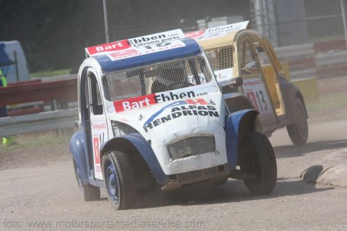

Gegroet,
Aangezien "Rallycross" mijn ding blijkt te worden.
Tijd om een model te bouwen.
De keuze is gevallen op een 2 pk.
Bijgevoegd pics van de "Race-eend".
De inhoud van de box komt later aan bod.
Nu...naar mijn -kot- en de zaag in het model zetten !!!
(fun,fun,fun)
Detail van de motor...
Gaat weer smullen worden bij de bouw ervan!

Leuk idee!
Ik heb de link van de foto weggenomen (URL was te lang) en ik heb de betreffende foto geüpload naar onze server. Zo zien we iets meer dan een kruisje...

Nog even een pic van "the real thing"
Morgen is er opnieuw (de laatste van het seizoen) een 2 cv race in Arendonk daar ga ik de laatste detailpics nemen en natuurlijk genieten van het spektakel.
