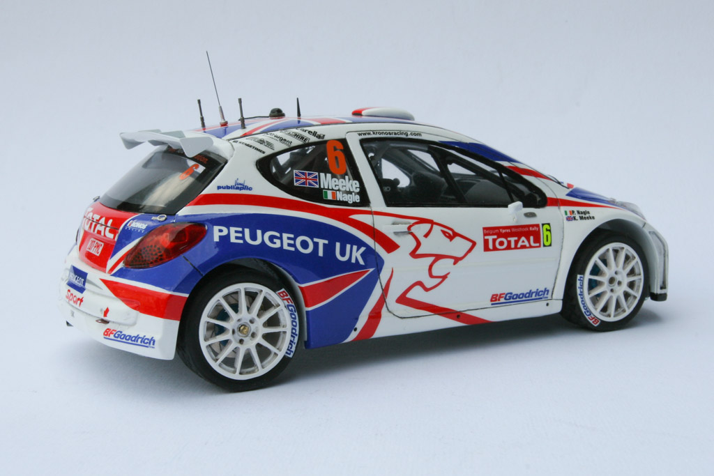

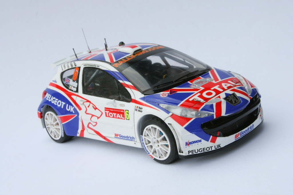

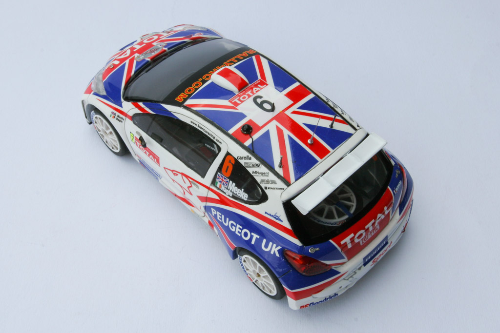

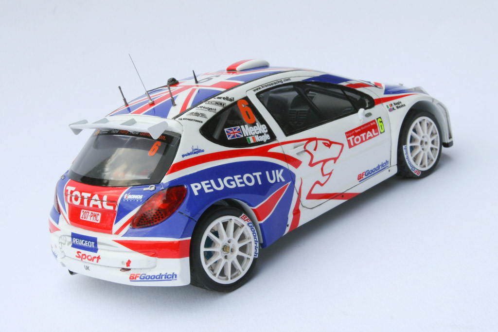

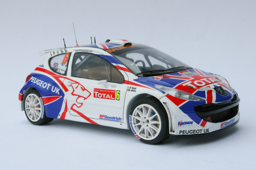

Bij deze de foto's van de Peugeot 207 S2000. Het is de 1/24 resin kit van Domino. Het was mijn eerste volledige resin kit en ik denk dat'ie best redelijk gelukt is Er waren wel wat issues met deze kit:
  • de rolkooi had behoorlijk wat schuurwerk nodig
  • de wielen waren niet bepaald mooi rond. Ik heb ze wel redelijk op hun plek gekregen, behalve linksachter, die zit er een beetje schuin op waardoor de wagen een beetje hobbelt (op 3 wielen staat eigenlijk).
  • de plaatsing van de decals is niet helemaal correct als je de instructie zou volgen. De striping op de A-stijl is compleet fout zelfs, die heb ik ook aangepakt. De namen op de rechterruit staan verkeerd onder elkaar op de sheet, ik heb de decal dus in 2 delen aangebracht om dat te corrigeren.
  • in de kit is 1 antenne meegeleverd.... in werkelijkheid zaten er 5(!) antenne's op het dak.
  • de achterlichten pasten niet echt; met wat snijwerk aan de body wel, maar dat zag er lelijk uit. De oplossing hiervoor was een zelf geprint decal met zwarte puntjes zoals op een echte 207.
Verder nog wat eigenaardigheden die ik op op mijn zelfgemaakte referentiefoto's tegenkwam en ook op de kit zijn terug te zien:
  • de buitenspiegels zijn verschillend van kleur.
  • het Peugeot-logo op de achterklep was afwezig.
  • op de linker-dorpel zaten geen stickers, rechts wel.
  • ik heb 3 gaten in elke dorpel geboord. Dit zijn de punten waar de auto op rust tijdens de service.

Alleen: (mag ik even?) wat de foto's zelf betreft, zou ik een iets kortere belichtingstijd gekozen hebben. Maar dat zijn natuurlijk spijkers die ik op laag water zoek; ik moet toch íéts kunnen zeggen eh

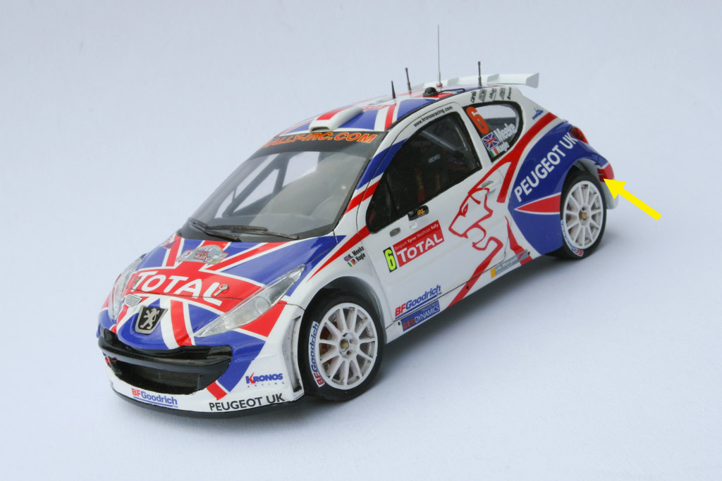

Ondanks de gekende problemen van Rennaissance-kits is dit een geslaagd model geworden.
1 opmerking misschien is dat de wagen iets lager op zijn wielen mag staan, maar geloof me Tim, ik weet intussen ook hoe moeilijk die dingen te posissioneren zijn bij dit merk. Dit is eerder een kwaal bij deze kits.
Voor de rest, toffe details zoals de achterlichten en de antennes.
Old 07-08-2010, 10:41
Het lijkt me eenvoudiger om de openingen waardoor de starre assen steken, iets hoger uit te boren om alzo de wielen wat dieper te laten zakken in de kas, dan dat je een complete plastic ophanging moet inkorten, eerlijk gezegd...
En als ik je nog een tip mag geven Tim, (ik weet het, mijn spreekbeurt was al voorbij), dan zou ik de decal-overschotjes in de wielkassen wegwerken door ze te overschilderen met wit, ofwel de ganse wielkast matzwart te schilderen. Zo'n details kosten je net dat extra puntje op een wedstrijd...
Old 07-08-2010, 10:44
Goed punt. Dat ga ik aan beide zijden nog corrigeren

En dat voor uw eerste resin-kitje, je zou het niet zeggen. Wel ga ik even mee met Loixrallyfan wat betreft de rijhoogte. Maarja, ik heb geen ervaring met deze kits, dus ik weet ook niet of het mogelijk is om de wielasjes hoger in te boren zoals Guy al aangaf.
Maar zoals gezegd; prachtig model.
