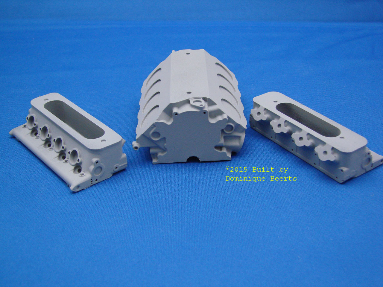

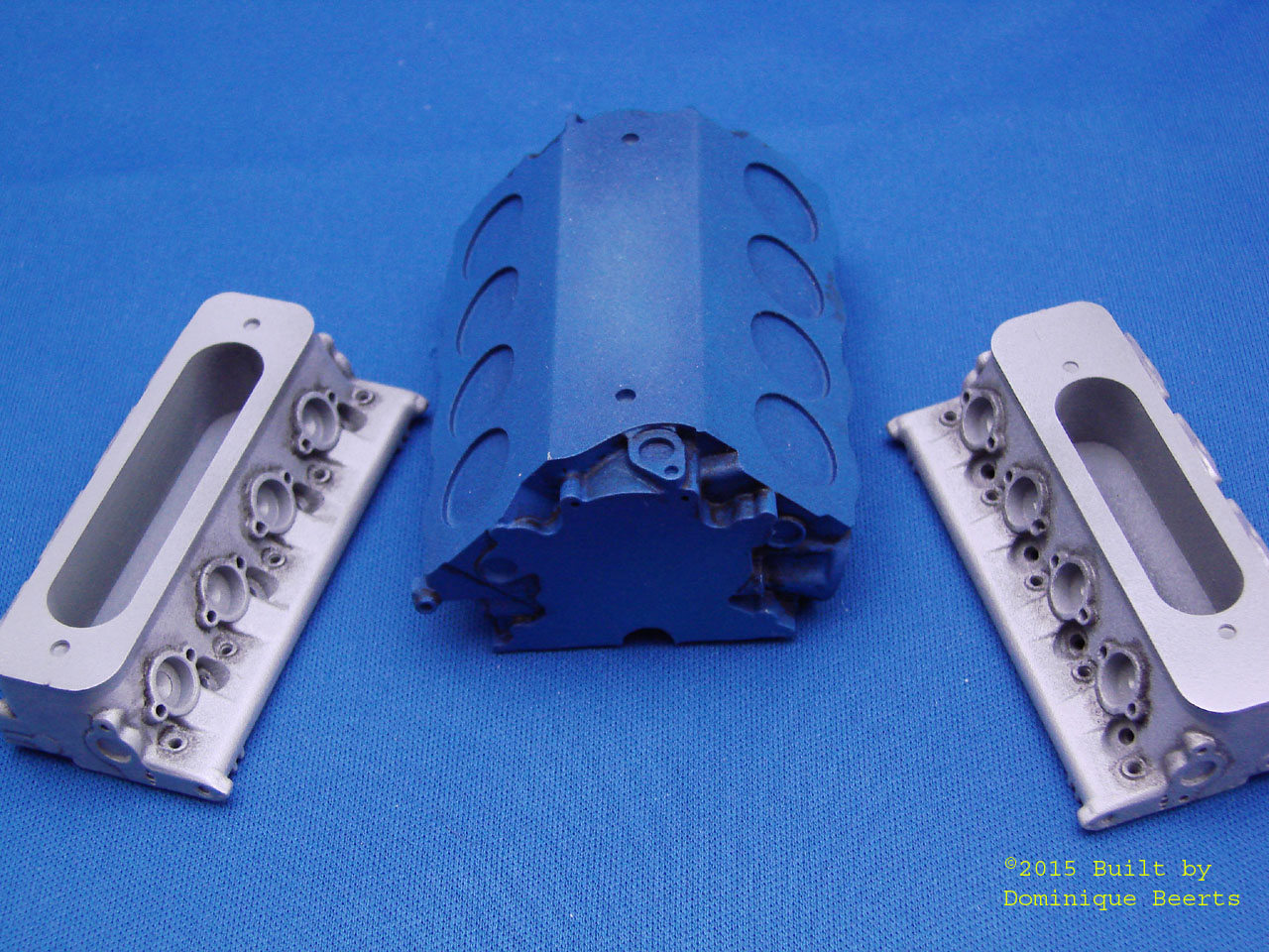

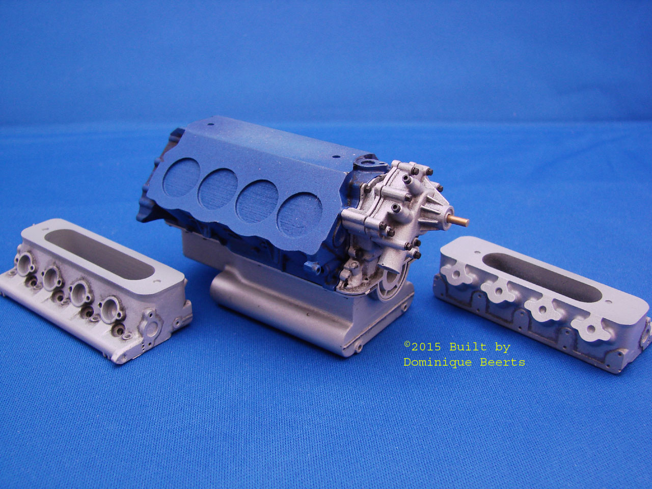

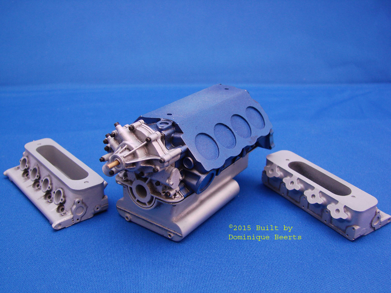

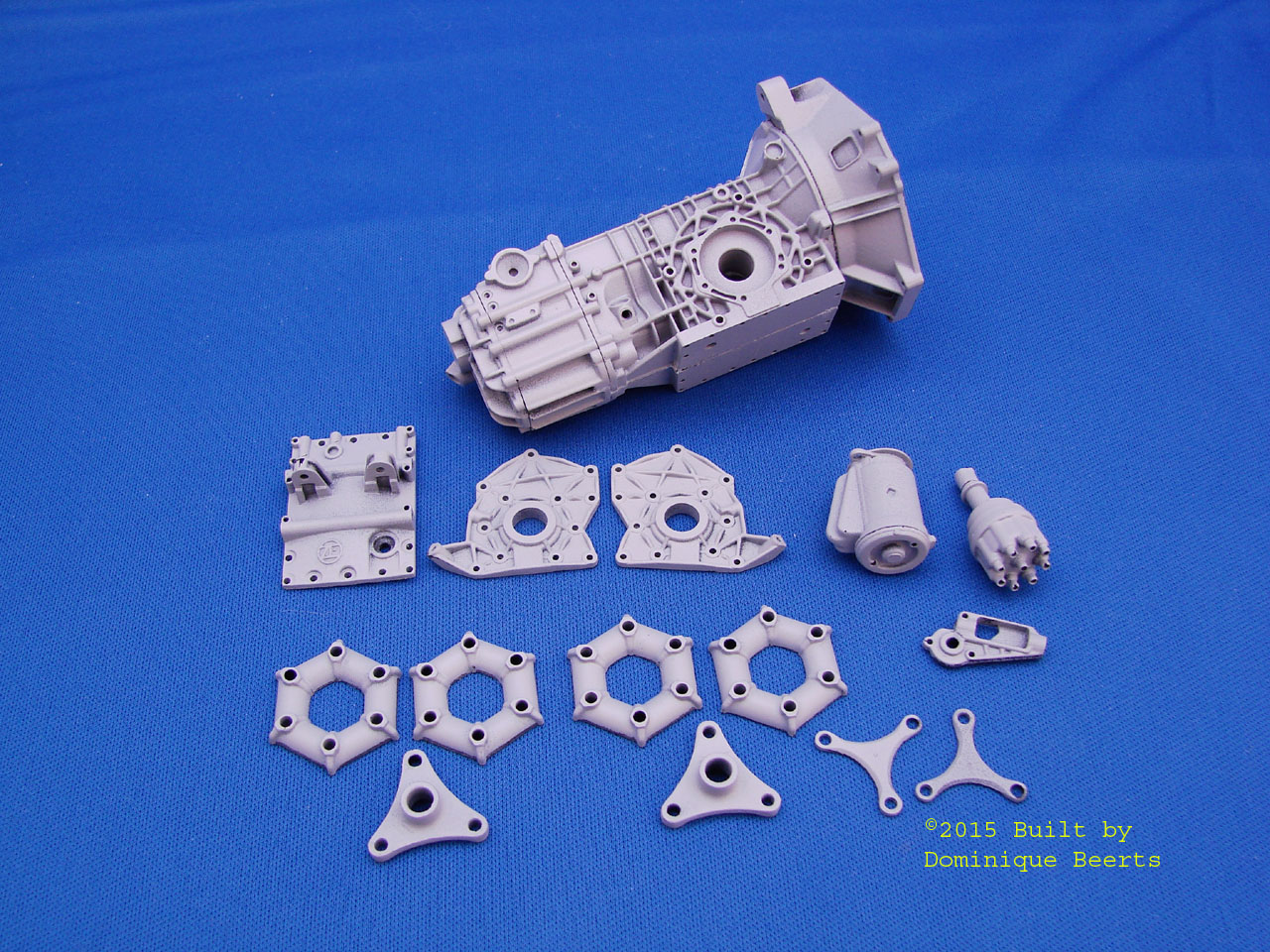

Enfin, de eerste foto's dus maar:
een aantal onderdelen gespoten in Alclad primer, met de airbrush aangebracht, en dezelfde onderdelen daarna, gespoten met ModelMaster Metallic Aluminium. Het motorblok werd met Motip 44860 gedaan, ook gedecanteerd en met airbrush gespoten.
Het vuil in de hoekjes en spleetjes is verdunde olieverf.

Old 14-12-2015, 16:30

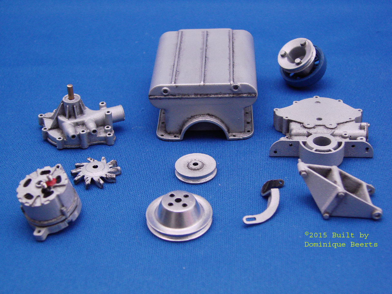

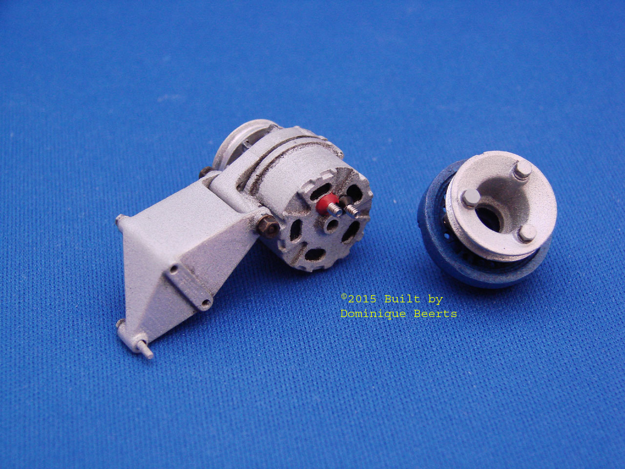

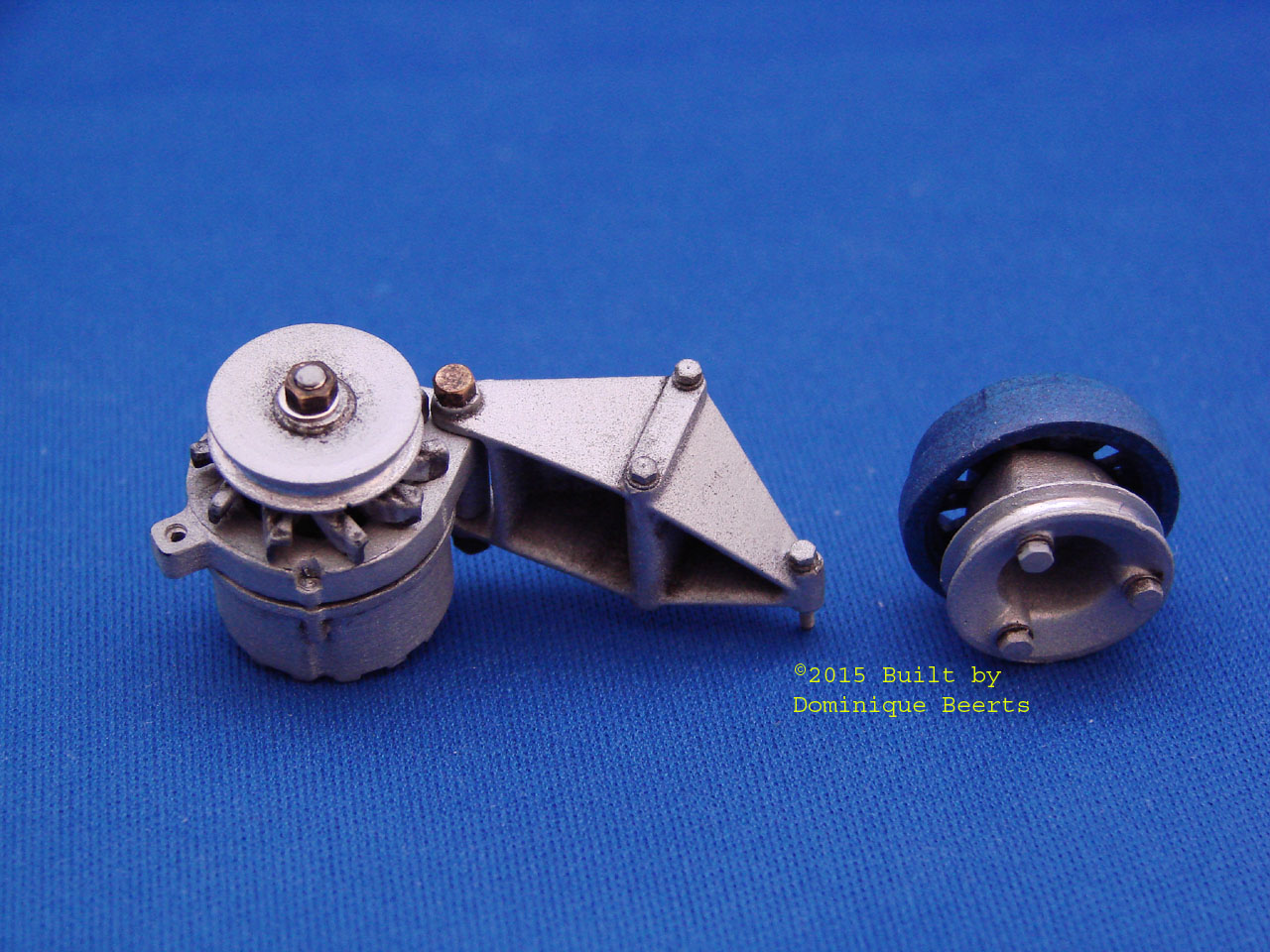

Dan werden een aantal dingen van de nodige bouten voorzien, en gemonteerd.
De bouten zijn allemaal van messing, zwart gemaakt met Ballistol Nerofor (een chemisch product dat geel koper zwart doet oxideren). Dat zwart werd gefixeerd door ModelMaster Sealer (dezelfde als voor de metallic verf), en afgewerkt met een beetje verdunde olieverf.

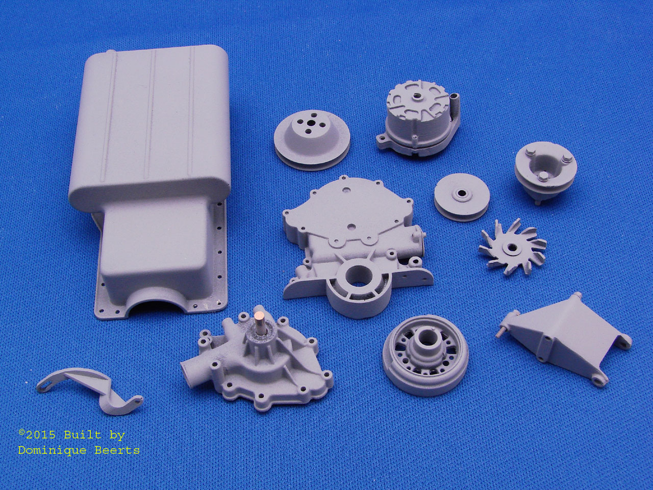

Old 14-12-2015, 16:33

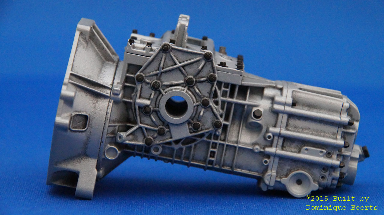

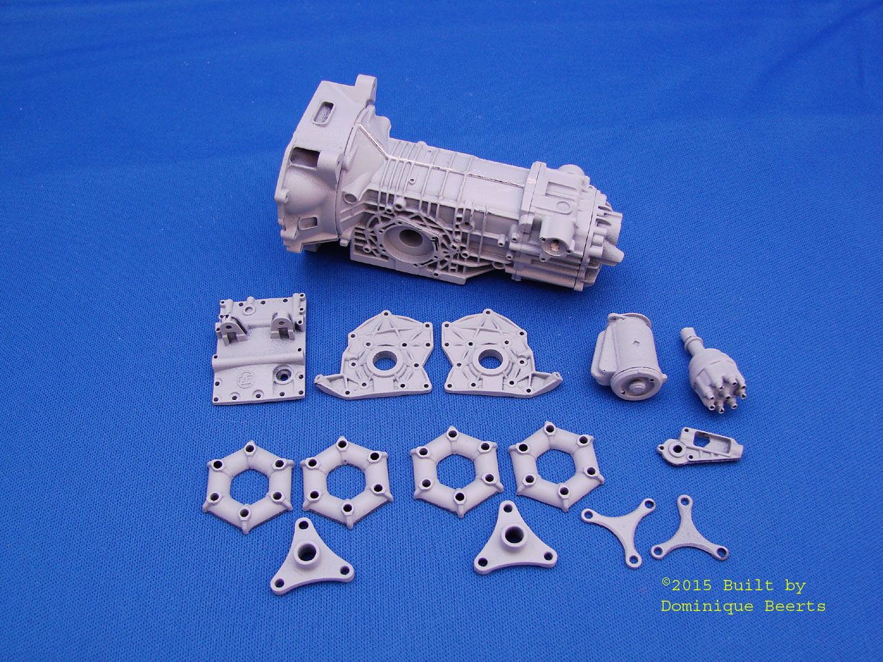

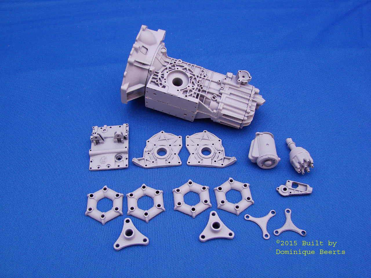

Verder ben ik ook begonnen met de versnellingsbak. Die staat in de primer, net als een boel onderdelen die nog moeten worden gemonteerd.

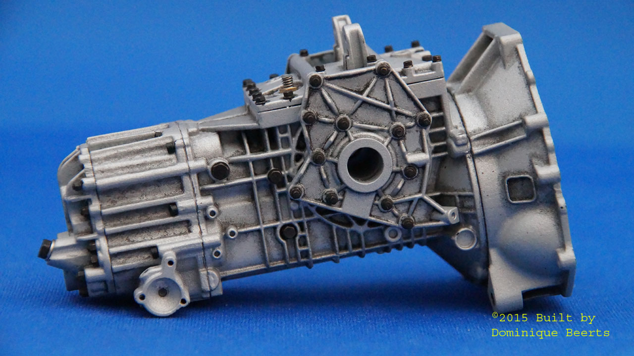

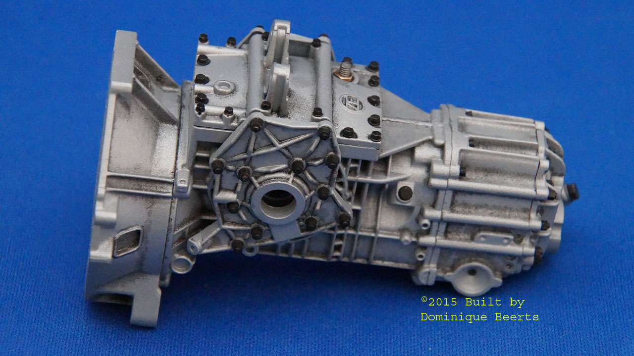

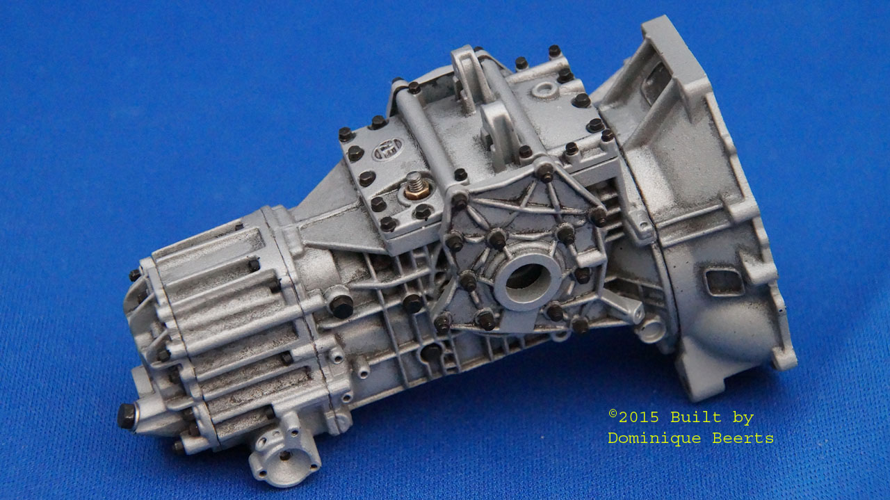

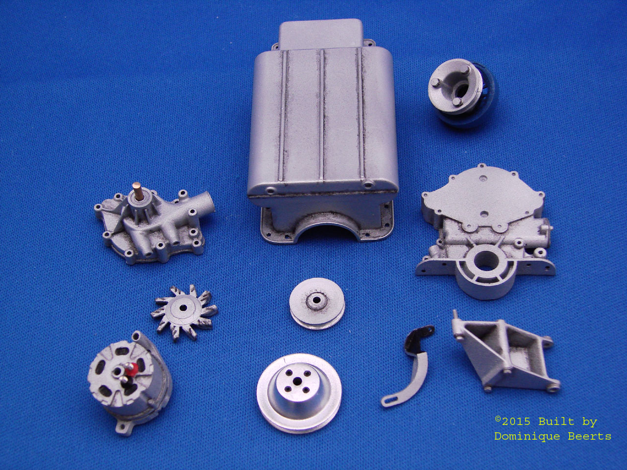

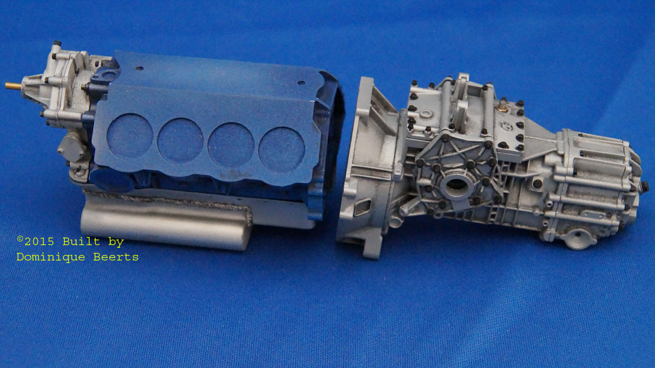

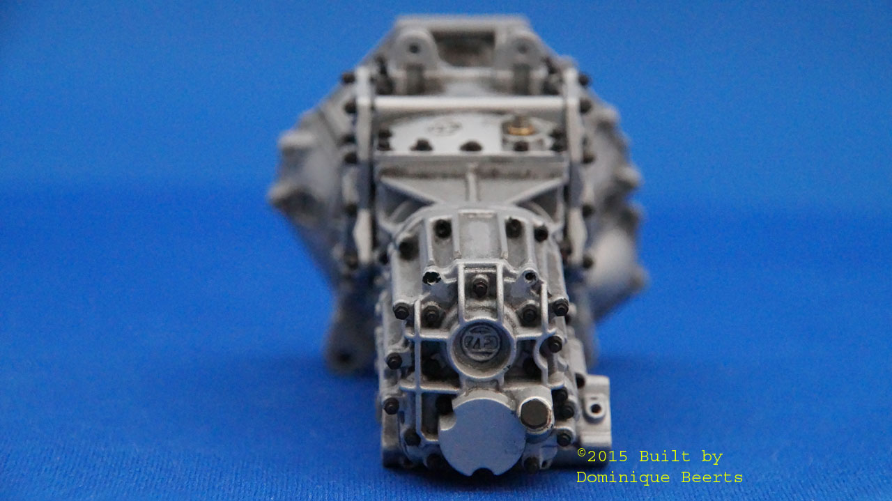

Nog wat vooruitgang, geboekt tussen al de familiefeesten door.
De transmissie is voor het grootste gedeelte in elkaar gezet. Dat wil zeggen: de grootste onderdelen zijn gemonteerd.
Deze onderdelen kregen alle behandelingen zoals in de vorige posts:
1. wassen, wassen, wassen,
2. Aclad grondlaag,
3. ModelMasters mettallic als kleurlaag,
4. sealer erover.
5. Daarna werd alles een beetje ingekleurd met verdunde olieverf,
6. alle bouten, moeren en pasringen werden zwart gemaakt met Ballistol Nerofor (en geloof me, dat zijn er een pak),
7. bouten, moeren en pasringen gemonteerd en bijgewerkt met olieverf. 8. Daarna werd het geheel opnieuw gesealed met ModelMasters metallic sealer.

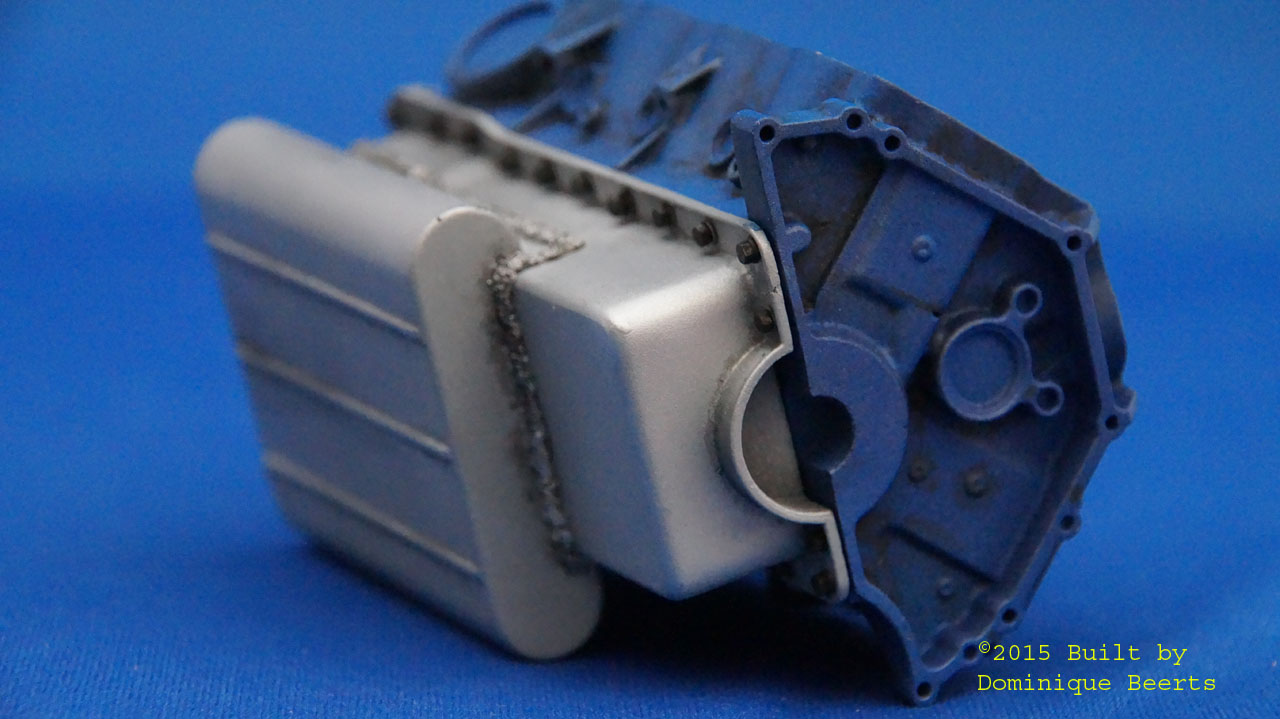

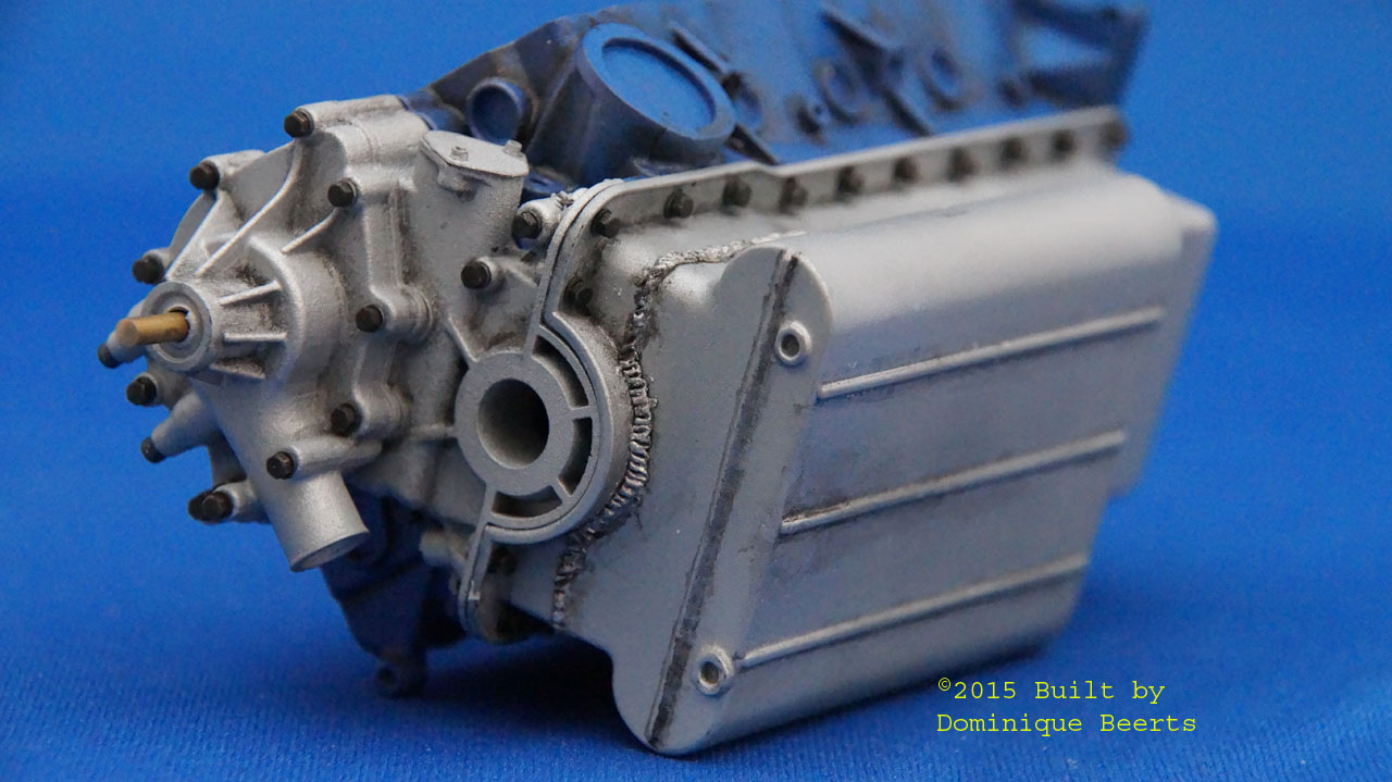

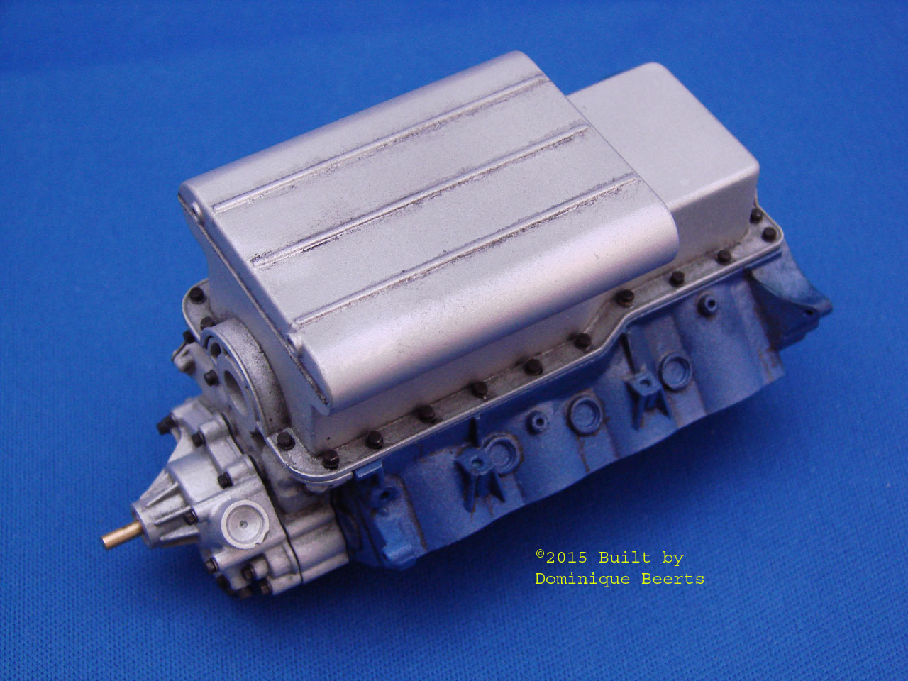

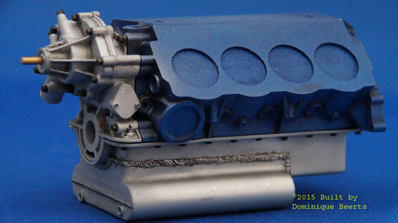

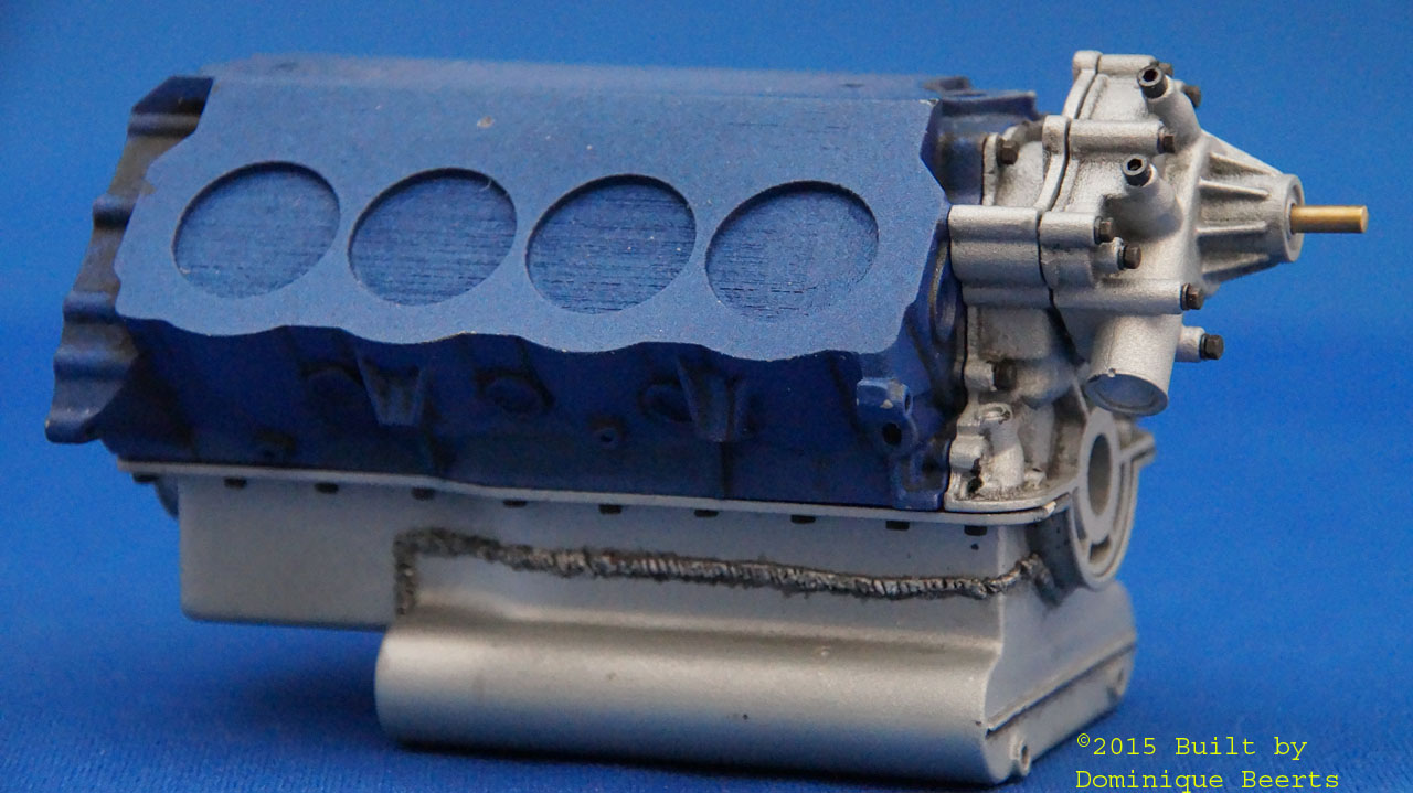

Dan nog een update over de carterpan. Je zou zeggen dat die al klaar is, maar ik kreeg een mail van de kitmaker dat de carterpannen eigenlijk gelast zijn. Ambetant omdat die carterpan al gespoten was, én gemonteerd aan het blok. Dus afplakken, opnieuw spuiten, en masking tape verwijderen zonder de kans te lopen verf van het model mee af te trekken was geen optie.
Ik heb dus gekozen om nog een extra laag sealer aan te brengen, bovenop de ModelMasters metallic verf. Dan heb ik met Magix Sculp de lasnaad gemaakt. Eens alles droog heb ik de lasnaad met Tamiya acryl ingekleurd, gewoon met de borstel. Dan verder afgewerkt met olieverf en opnieuw gesealed.
Et voilà.
Het geheel zal er ongeveer zo gaan uitzien. We zijn uiteraard nog lang niet klaar.

...... Dan heb ik met Magix Sculp de lasnaad gemaakt. ......
Da's iets te snel voor mij... hier zou ik wel meer uitleg van willen zien
En de rest ziet er ook wel aardig uit
Old 29-12-2015, 15:05
OK, ik zal langzaam typen, dus als jij belooft langzaam te lezen, dan komt het wel goed ;-)
Magic Sculp is een twee-component putty (zogenaamde resin en verharder) die in gelijke delen wordt gemengd. De verwerkingstijd is ongeveer 1 uur (het kan iets langer maar dan wordt het een probleem om comfortabel te werken).
Je werkt er op net dezelfde manier mee als gewone putty, maar ik vind dat het een beetje zachter sculpteert. Maar dat is persoonlijke voorkeur, denk ik.
Je draait de gemengde putty tot een heel fijn worstje, en dan breng je hem in de gewenste dikte aan. Ik heb de putty dan gewoon bewerkt met een sculpteermes en het resultaat ingekleurd met Tamiya-verf en olieverf.
Easy.
